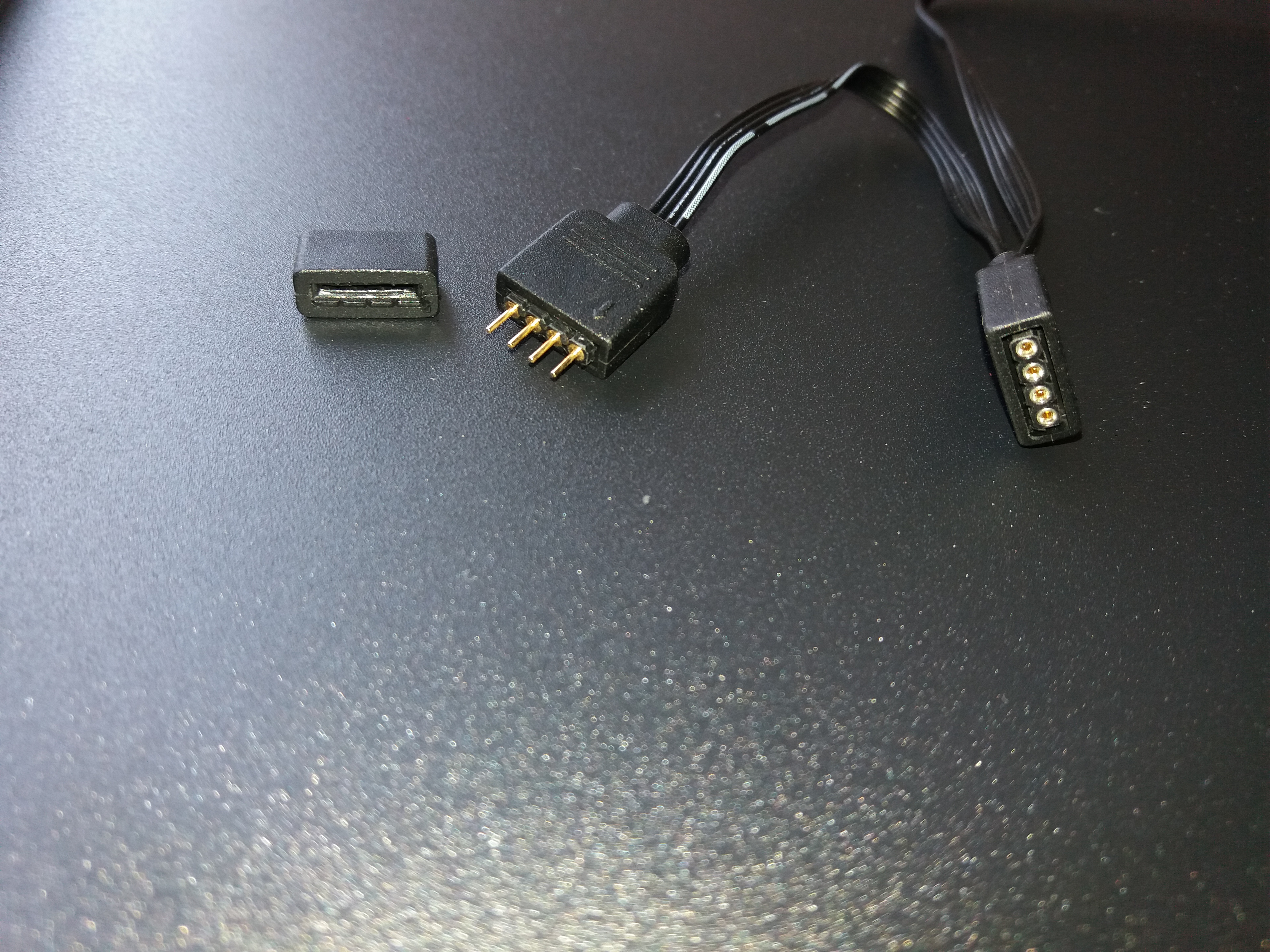

Thermaltake versa j24 rgb kasanın diğer yanında küçük bir kart var sanırım rgb kontrolcü,kablosunun iki ucu var 4 pin dişli diğeri 4 pin delikli
Ne işe yarıyor bunlar?
Nereye takmam gerek?
EgeN7 => MSI B450 TOMAHAWK MAX - Bağlantıları (17.7.2020 15:08:27)
Maalesef böyle bir kontrolcü yok bende ancak şu konuda tam sizin sorduğunuz şey sorulmuş ve çözülmüş.
[Çözüldü] Thermaltake versa J24 RGB kontrolcü kablosu
JRGB1 veya JRGB2 pinlerine takılacak. "Fanların üstündeki RGB'leri anakart üzerinden yazılım ile kontrol edilmesini sağlıyor"
emin2074 => MSI B450 TOMAHAWK MAX - Bağlantıları (17.7.2020 15:20:34)
Çok teşekkürler oldu :)

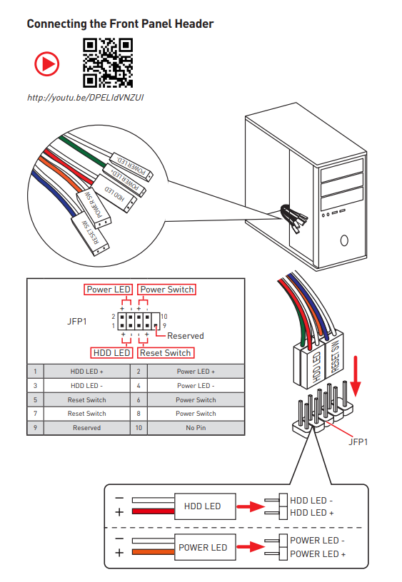

Çalışmadı,Güç almıyor galiba.Bilmiyorum hiç çalışmadı.
EgeN7 => MSI B450 TOMAHAWK MAX - Bağlantıları (17.7.2020 15:55:33)
İlla ki dikkat etmişsinizdir ancak gözünüzden kaçan bir şeyler olabilir. Özellikle 20+4 pin ATX kablosuna dikkat edin, 4+4 pin CPU kablosu da aynı şekilde. Yerlerine tam oturmamış olabilirler.
Ancak bunların dışında benim aklıma gelen kasanın anakarta giden açma kapama tuşu bağlantısının yanlış pine takılmış olması. Ben de aynı hatayı yaptığım için belki olabilir diye düşünüyorum.
https://www.youtube.com/watch?v=DPELIdVNZUI&feature=youtu.be
emin2074 => MSI B450 TOMAHAWK MAX - Bağlantıları (17.7.2020 16:09:19)
Çalıştı çok teşekkürler :D
İyiki varsın dostum.
Power tuşu yanlıştı.
