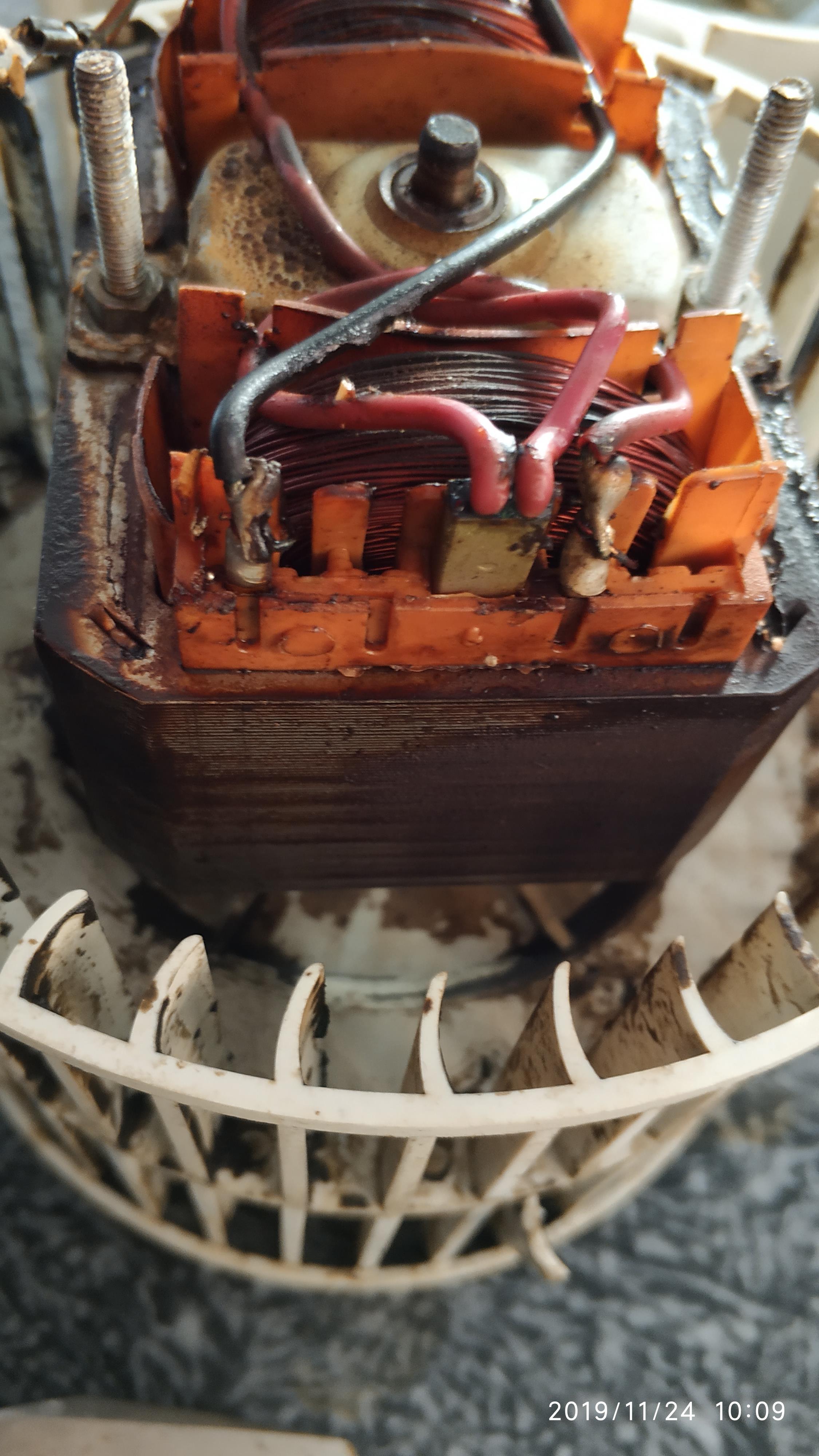

Arkadaşlar ekteki resimlerden görüleceği üzere davlumbazın motoru yağlanmış vaziyette. Ben de söktüm ve bu halde, biraz temizlemeye uğraştım. şimdi bunu Ben daha güzel ve zarar görmeyecek şekilde ne ile temizlesem daha iyi olur.
sabas => Davlumbaz motoru yağlanmasının temizliği (25.11.2019 16:13:22)
Sorunu pervane çalışırken duruyor. Zorluyor ama dondurmuyor
SEHZADE63 => Davlumbaz motoru yağlanmasının temizliği (25.11.2019 18:49:55)
Hocamm ya değişicek yada silahcilarda yağlayici pas sökücü spreyler var bi güzel temizlemeyi dene düzelir belki
sabas => Davlumbaz motoru yağlanmasının temizliği (25.11.2019 20:45:51)
Pas sökücü vardı, yağlayıcı alayım bir tane
ebu abdillah => Davlumbaz motoru yağlanmasının temizliği (25.11.2019 20:50:58)
gölge kutuplu asenkron motorların çalışabilmesi için çok az direnci olmalı yani pervane el ile çevirince çok rahat dönmeli eğer rahat döndüğü halde elektrik verince çalışmıyorsa sargılardan biri veya birkaçı yanmıştır. eğer sıkışıksa yapılacak tek işlem
rulmanlı tarafın rulmanı değişecek(iki tarafta rulmanlı ise rulmanlar değişecek) eğer bir tarafı prinç yatak ise; yatak temizlenecek yağlama şart değil hatta gres harici yağlar iyi olmayabilir.
