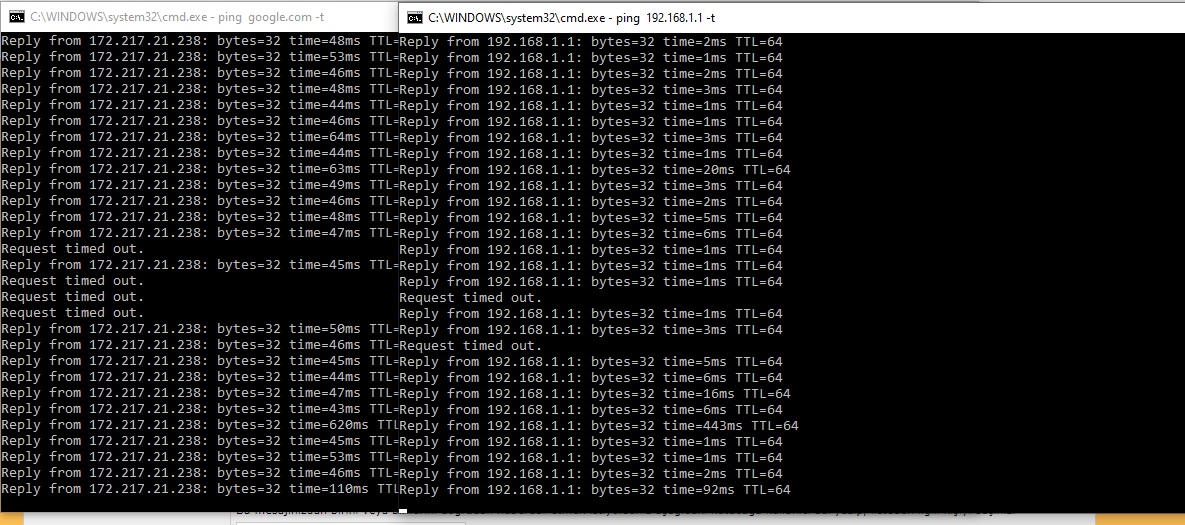

Selamlar Tplink VR600 v2 modemi yaklışık 6 aydır kullanıyorum ( kullanamıyorum ).
4 mt kare olan evde wifi bağlantısı daima kopuyor.
Yatak odasından çekmiyor ki arada sadece bir duvar var. Yaklaşık uzaklık 6 metre.
Sitesinde v2 için firmware var Archer VR600(EU)_V2_200226 şeklinde yükledim durum aynı.
Teknik servis ile görüştüm mail ile Archer_VR600V2_0.2.0_0.9.1_up_boot(190129)_fap_tm sürümünü gönderdiler onda da durum aynı.
Kesinlikle tavsiye etmiyorum.
Bu üründe bir sıkıntı var. Kablolu bağlantıda kesinti yok.
Aşağıda hem modeme hemde google a ping atıyorum. Görüldüğü gibi kablosuzu anlık olarak kesiyor.
Hele oyun oynarken LOL falan bir anda 1000ms leri görüyor.
Lanet olası modemin faturası adıma değil. Adıma olsa iadesini isteyeceğim.

Netscout => TP LINK VR600 PORT AÇILMIYOR.TTNET MODEMDE AÇILIYOR. (1.5.2020 10:25:19)
Modemdeki sorunu buldum, aslında tam olarak modem ile alakalı olmasa da saçma bir sorun tabii.
Bulunduğum lokasyonda ISP route tabloları ile oynuyormuş.
Guest-F8D7B057F => TP LINK VR600 PORT AÇILMIYOR.TTNET MODEMDE AÇILIYOR. (28.5.2020 16:58:15)
Tam olarak ne yapıyormuş? Durduk yere nasıl çözdünüz?
Netscout => TP LINK VR600 PORT AÇILMIYOR.TTNET MODEMDE AÇILIYOR. (28.5.2020 18:16:47)
Sorunum şöyle çözüldü,
Kullanıcı adı ve şlifremin sonuna 1 eklediler.
route tablosunda nasıl bir eşleşme varsa düzeldi.
