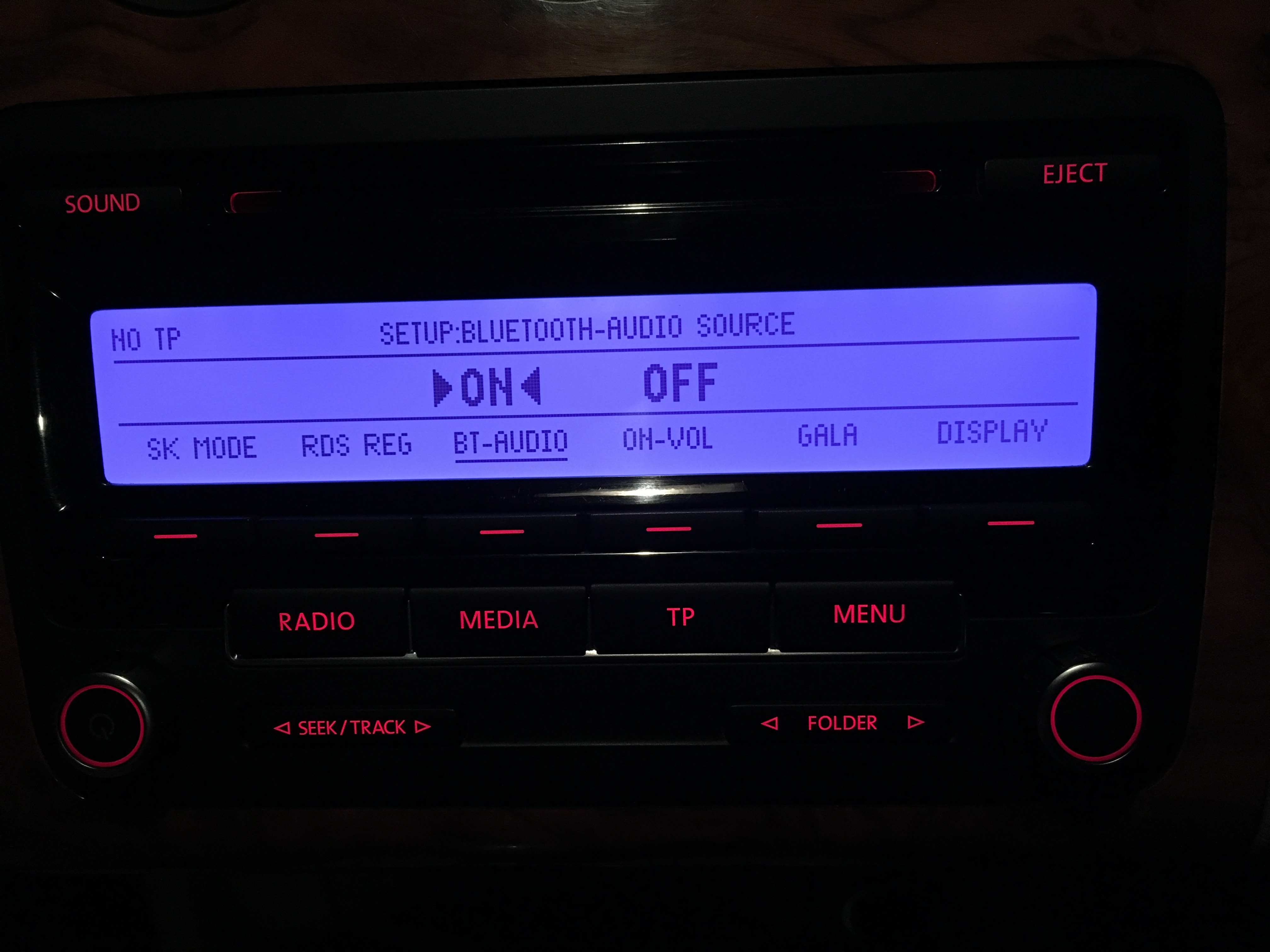

Arkadaşlar merhaba vw caddy araç aldık üzerinde rcd310 teyp var. Aux ya da USB bağlanabilir mi diye araştırıyorum. Dün teybi söktüm arka görüntüleri aşağıdaki gibi. Aliexpress'den bulduğum aparatlara bakarsak usb bağlayamıyor gibiyim çünkü yuvarlak soket girişi yok. Aux girişi yapılabilir gibi duruyor ama bu sefer de teybin setup menüsünde aux'ı aktif etmek için yer yok. Onun yerine bluetooth audio yazıyor.

Teybin görüntüleri

Mesajın üzerinden çok geçmiş fakat bir çözüm bulamadık hocam. Onun yerine 200-250 tl'ye usb/aux girişli teyp aldık.

cok arastırdık aradık en sonda teyıbı samsunda yaman elektronıge gonderdık. usb aparatı taktı 150 tl ye cokda guzel calısyor. ama sarkı ısımlerı gorunmuyor tabii. yerımız bıraz uzaktı kargoya da 100 tl odedık gıdıs donuş.

kablo dırek teybın ıcınden cıktıgı ıcın fotografın bır anlamı yok ( arka sokete baglı bır sey yok yani)
