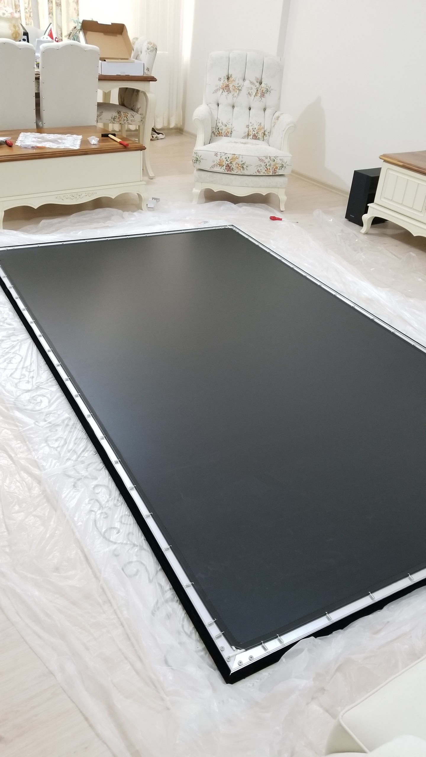

arkadaşlar merhaba.ilk defa projeksiyon sistemi kullanacağım.o yüzden tecrübelerinize ihtiyacım var.projektör olarak f/p oranından dolayı viewsonic tercih ettim.perde için düşündüğüm model ise specta 120" 265x160 cm fixed frame contrast gri perde.gönül isterdiki elite screen alayım ama fiyatı çok fazla. siz bu ikili için ne düşünüyorsunuz. alternatif bir sistem öneriniz var mı?
bu arada projeksiyon,perde mesafesi oranı hakkında kafamı karıştıran bir durum var.viewsonicin sitesinden modeli seçerek mesafeleri yazıyorum."g"ye kadar herşey normal ve uyumlu gözükürken "g"yi(projektörün yerden yüksekliği) arttırdığımda perde tavana doğru kayıyor.ben projeksiyonu yerde kullan(a)mayacağım,zira arkama düşüyor.amacım perdenin karşısındaki duvara monte etmek.yerden yüksekliği en az 140 cm(perdenin ortasına denk geliyor) olsun istiyorum.nerede hata yapıyorum?

Viewsonicte lens shift yok diye biliyorum..mesafe ekran hesaplaması için bir de projectorcentral.com a bakın isterseniz.. en kötü tavana açı verebileceğiniz aparatlar ile kurulum yapın o şekilde halledebilirsiniz diye düşünüyorum.benim tahminim 120” ekranda optimum görüntü için 3,5-3,7 metre arası bir uzaklığa kurulum yapmanız gerekecektir.

projectorcentral.com a baktım.şu an için cihazı desteklemiyor.projeksiyon cihazı ve perde konumlandırmasında anlayamadığım şu.en iyi konumlandırma perde yüzeyinin tam ortasına dik bir açıyla gelebilecek bir yerleşim yapılması değil midir?bu imkan varken alta ya da tavana konumlandırma yaılmasının amacı ne olabilir ki?
120" perdenin projeksiyona mesafesi 4,70 ile 4.80 m arasında.bir yerde okuduğuma göre 120" görüntü için 3.9 ile 4,7 m arasında bir mesafe olması lazım.bu durma göre mesafe 5 m olsa mesela 120" görüntü elde edilemiyor mu yani.en kısa mesafe olan 3.9 u anlıyorum da 4.7 yi anlayamadım bir türlü

Hocam birkaç hafta öncesine kadar projeksiyon hakkında hiçbirşey bilmiyordum.birkaç haftadır araştırıyorum şu anda da çok bir birikimim yok bildiğim kadarıyla size yardımcı olmaya çalışıyorum..Mesafe ayarları konusu şöyle; optimal görüntü kalitesi için uzaklık verir size yani yakına vEya uzağa koyabilirsiniz ancak ekran büyüklüğüne göre en verimli olduğu uzaklığı verir.bu arada bu uzaklığı hemen hemen tam olarak verir sizin yazdığınız mesafe gibi geniş aralık olmaz..mesela 120” için 3,7 metre 135” için 3,9 metre gibi.
bu arada tavana asmka zorunda değilsiniz sehpanın üzerinde de olur...cihazın altında vidalı ayarları vardır mutlaka ön tarafını yükseltebilirsiniz vetya altına birşey koyun.optimal uzaklıkta olduktan sonra cihazın ön tarafını kaldırarak görüntüyü perdeye bir şekilde ayarlarsınız.projeksiyonlar görüntüyü biraz alta doğru kabaca üçgen şeklinde yansıtırlar.direk karşıya verseler malesef cihazları tavana asmak pek mümkün olmazdı

Bu arada projectorcentral e göre sizin cihazın 120” ekran için 4,4 m uzaklıkta olması gerekiyor

ikisini de n11 üzerinden aldım.cihazın fiyatı 7059 tl.kupon ve banka puanını düşüldüğünde 6850 tl ye geliyor.perde işi sıkıntılı.önce specta siparişi verdim.ürün bilgilerinde sıkıntı vardı.120" ellerinde yoktu.o olmayınca gamma siparişi verdim.ama o da kargoya verilmedi,aldığım ürün şu an en n11de tükenmiş olarak gözüküyor.satıcı da soruma cevap vermiyor.

Gamma yı gönderdiler.
ozguradam1 => viewsonic px727-4k için perde seçimi (13.06.2018 16:32:43)
perde kurulumunu yaptım.ps4 ve uydu ile bazı denemeler yaptım.ps4 görüntüsü tatmin edici.normal uydu yayınları için kararsızım.istediğim parlaklık yok sanki(televizyon gibi olmasını bekliyorum herhalde) normal renk ayarları yeterli değil,kalibre edilmesi lazım bence.ben biraz ayarlarda değişiklik yaptım.daha doğal renkler elde ettim.en kötüsü maç görüntüsü.şimdilik tam bir hayal kırıklığı.top hareket ederken ekranda kırılmalar oluyor,hiç akıcı değil.çözüm bulmaya çalışıyorum

Sorun olduğunu düşündüğün bazı şeyler sectigin ürünler ile alakalı. Kontrast gri perde de renkler mat beyaza göre daha soluk oluyor genelde. Daha canlı renk için beyaz perde seçilmeli ama bu seferde lümen işi devreye giriyor vs karisik iş anlayacağın. Kısaca giriş seviye cihazlara gri perde öneriliyor diyelim.

merhaba, aynı cihazdan ben 4,8 metre de tavana bağlı şekilde Gamma Screens Pro 300x225 motorlu prede ile kullanıyorum, sitedeki ölçüler mutlaka dikkate alınması gerekir ama bazen evdeki hesap çarşıya uymayabiliyor keskin ve net görüntüyü yakaladıktan sonra çok dert değil diye düşünüyorum. keşke biraz daha büyük perde düşünseydiniz ileride sizi kesmeyebilir. uydu yayını için digiturk 4K yı şiddetle öneririm bende dsmart da var ama DT 4K dan sonra inanın hiç açmadım, DT 4K direk projeksiyona bağlı ve sesi optik kablo ile alıyorum Ps dsmart avr den çıkışlı izliyorum, bu sistemler biraz zahmetli ama o zahmete değiyor bence, ps3 den netflix izlenebiliyor gayette başarılı şekilde apple tv veya android box masrafından kurtuldum son anda aklıma geldi :) iyi bir kablo şart mesela ben Paugge Hdmi 2.0b Premium Sertifikalı kablo kullanıyorum va gayette başarılı, sound bar için cihazdan 3,5mm çıkışı ile bağlayabilirsiniz tabi bir avr kalitesinde ses olmasada ama yine de iş görür. ben hiç bu kadar kaliteli görüntü beklemiyordum cihazı biraz kurcalamak gerek birde gelen yayın çok çok önemli tabi.

mevcut odama göre perde büyüklüğü en fazla bu kadar olabiliyor.zaten bu büyüklük benim için oldukça yeterli.digitürk 4k için projektörü aldığım dönemde hiç te iyi yorumlar yoktu.bu sene iyileştirme yapılmış mı bilemiyorum.normal dt kutu kullanıyorum ve görüntü kalitesi beni tatmin etmiyor özellikle maçlarda.normal kanallar bir nebze daha iyi.soundbarı optik kablo ile kullanıyorum.şimdilik yeterli
