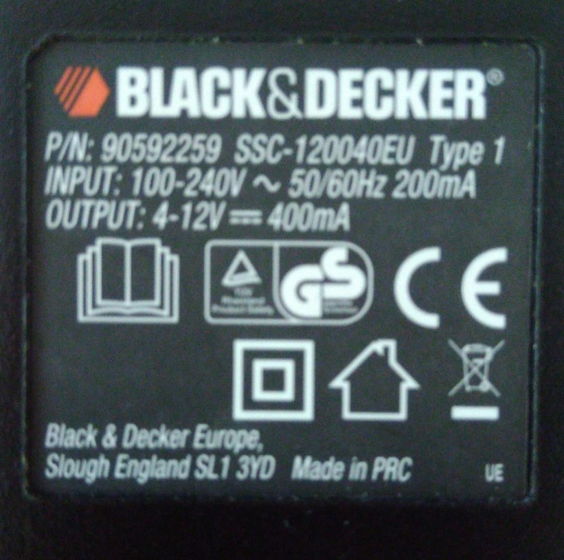

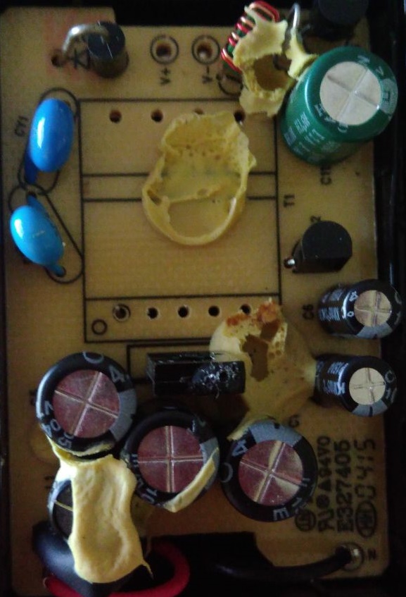

Esselamualeyküm. EGBL108 model şarjlı matkabın adaptörü yere düştü,sonrasında şarj etmedi. adaptörün içini açtık ve sarı renkli trafonun bobin telleriyle birlikte yerinden söküldüğünü gördük.tamircilere sorduk ama o trafodan bulamazsın dediler. bizde normal 12v. bir adaptör bağladık. ilk başta şarj eder gibi yeşil ışık yansada sonradan kırmızıya arıza moduna geçiyor. orjinal adaptörünün üzerinde 4-12v yazıyordu,bizim taktığımız düz 12v. orjinal adaptörü 110tl imiş. bu işi nasıl halledebiliriz teşekkürler.

7 BACAKLI UFAK SARI BİR TRAFO. SİLİKON GİBİ BİŞEYLE YAPIŞTIRMIŞLAR AMA KOPUKTU.

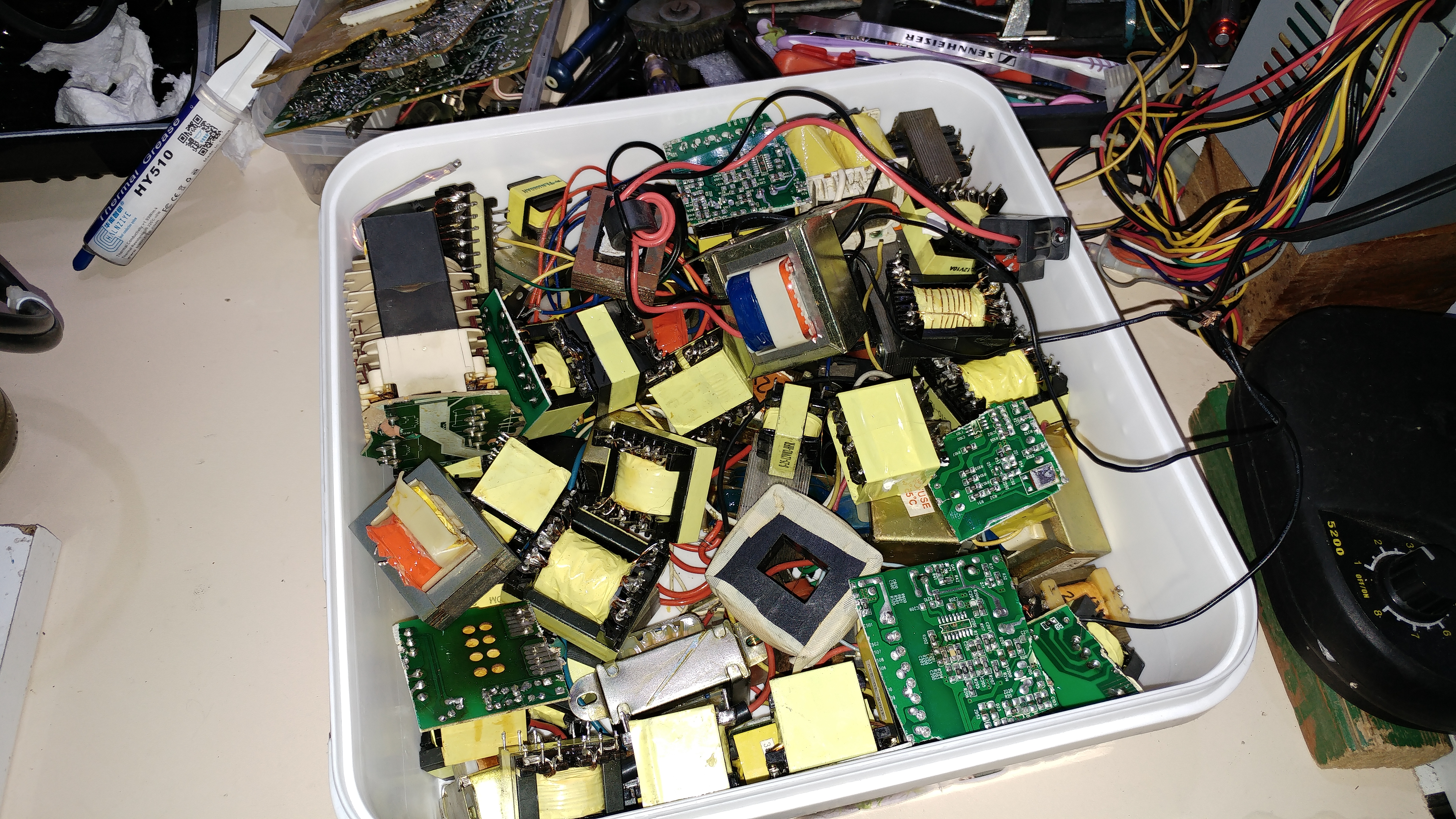

Notumu aldım. Trafoların içerisinde arayacağım. Bulunup/bulunmadığına dair 1-2 güne kadar haber verebilirim.

Maalesef aradığınız silhee 19s ssc-250040 7 bacaklı trafo,smps trafoların içinde bulunamamıştır.

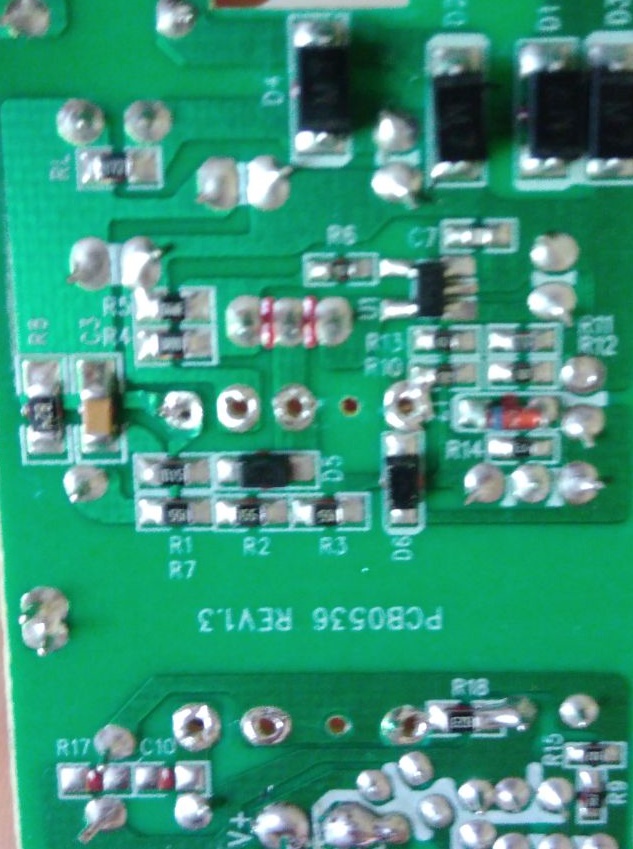

Yani demek istediğim bu devredeki eksik olan yere aynı işi yapabilen bir eleman takılamaz mı?< Resime gitmek için tıklayın >< Resime gitmek için tıklayın >< Resime gitmek için tıklayın >

Eksik olan smps trafo...
7 bacaklı pin çıkışı. Hangi bacağa, kaç spir, hangi kalınlıkta bakır tel, sarım sayıları ne? Hangi nüve?
Bunlar bilinmiyorsa olmayacak iş.
