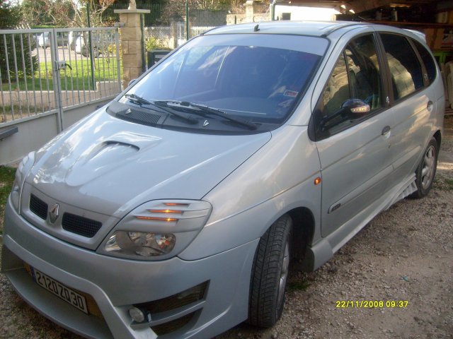

1454meta => SCENİC SEVERLER BURADA TOPLANALIM (17.11.2015 10:36:48)
YORUMSUZ...

omarabi => SCENİC SEVERLER BURADA TOPLANALIM (20.11.2015 14:13:23)
Orijinalden alıntı: 1454meta
YORUMSUZ...
benim arabamı da bu şekle getirebilecek usta var mı ankarada?

fleischman => SCENİC SEVERLER BURADA TOPLANALIM (20.11.2015 16:30:15)
Orijinalden alıntı: omarabi
YORUMSUZ...
Karlıkçı Halil
0312 278 62 62
FelixCrail => SCENİC SEVERLER BURADA TOPLANALIM (20.11.2015 17:40:17)
Trt deki programda karlıkçı halil body kit yapıyor. İşçilik çok kötü. Para verip o işçilikle karşılaşsam söker atarım aracın üstündeki herşeyi.
İstanbuldaki crazy cars işçilik olarak daha başarılı bence
fleischman => SCENİC SEVERLER BURADA TOPLANALIM (21.11.2015 13:46:06)
Hocam arkadaş Ankara yazdığı için Halil dedim yoksa arabaları apaçi arabasına çevirdiklerinin ben de farkındayım zaten fotodaki aracın da apaçi arabalarından pek bir farkı yok...zevkler ve renkler tartışılmaz tabi ki
