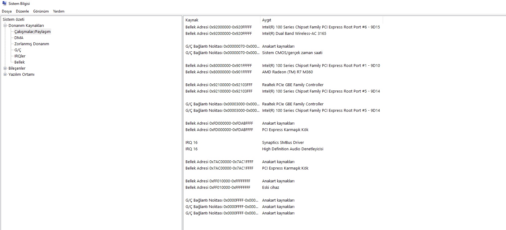

Sinir küpüne döndükten sonra Sitem Bilgisi'ne girip Donanım Kaynakları-Çakışan/Eylemler sekmesinden birbiriyle uyumsuz driverları buldum.< Resime gitmek için tıklayın >
Bu fotoğraf önceki konudan kalma şuan değiştirdiğim için boş gözüküyor.

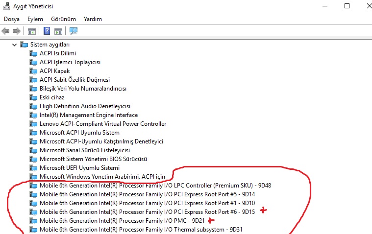

Ama asıl olay şu arkadaşlar. Benim kullandığım laptop 6.nesil kurulan chipset ise İntel 100 series veya İntel 6th/7th generation oluyor hiç bir şekilde sadece 6.nesil olan chipsetleri bulup kuramadım. Artık ne oluyorsa olsun diyip bütün driverları Aygıt Yöneticisindne kaldırmaya başladım. İlk kaldırdığım driverda başarıya ulaştım (+) koyduklarımın birisi ama hangisi hatırlamıyorum.Bilgisayarımdaki bütün sürücüler donanımdan kaldırıldı ve yerine fotoğrafta atmış olduğum bütün 6.nesil sürücüler kuruldu. < Resime gitmek için tıklayın >
Biraz bekledikten sonra bütün sürücüler kendisi kuruldu ve oyuna girip hata almadan akıcı şekilde 4 saate yakın oynadım.
