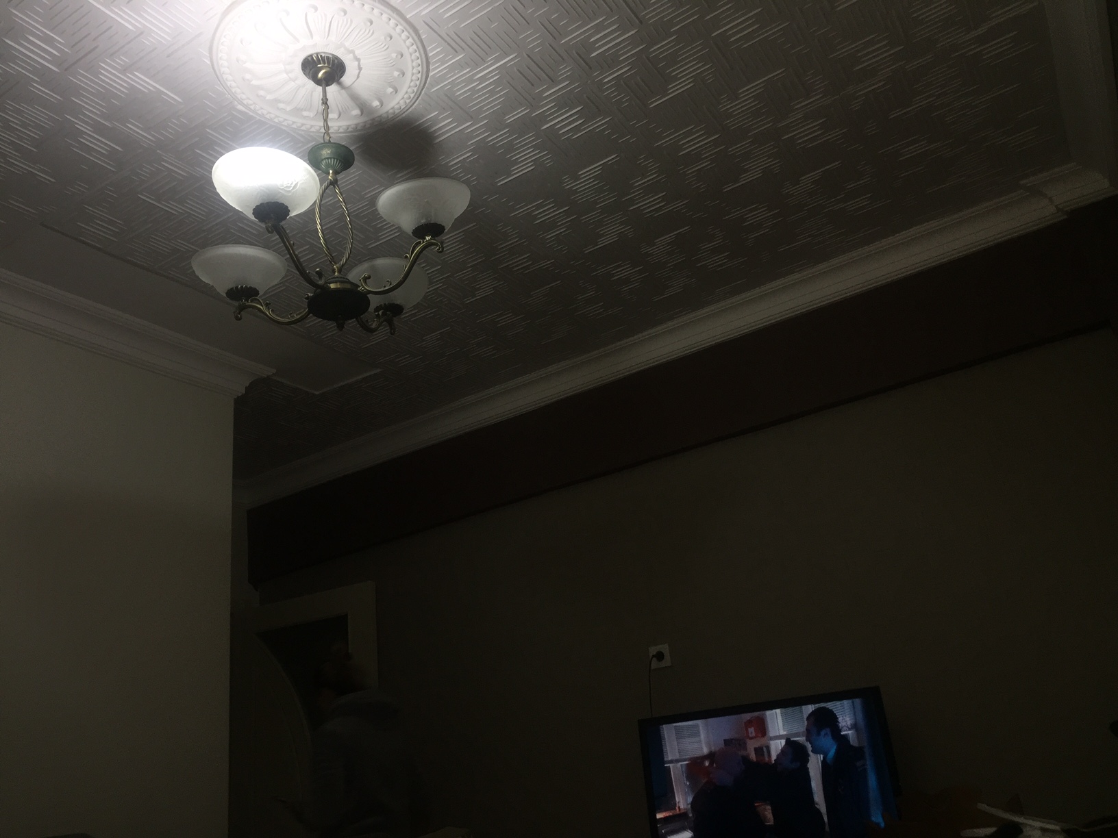

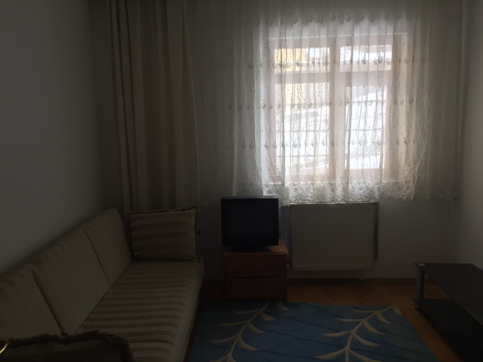

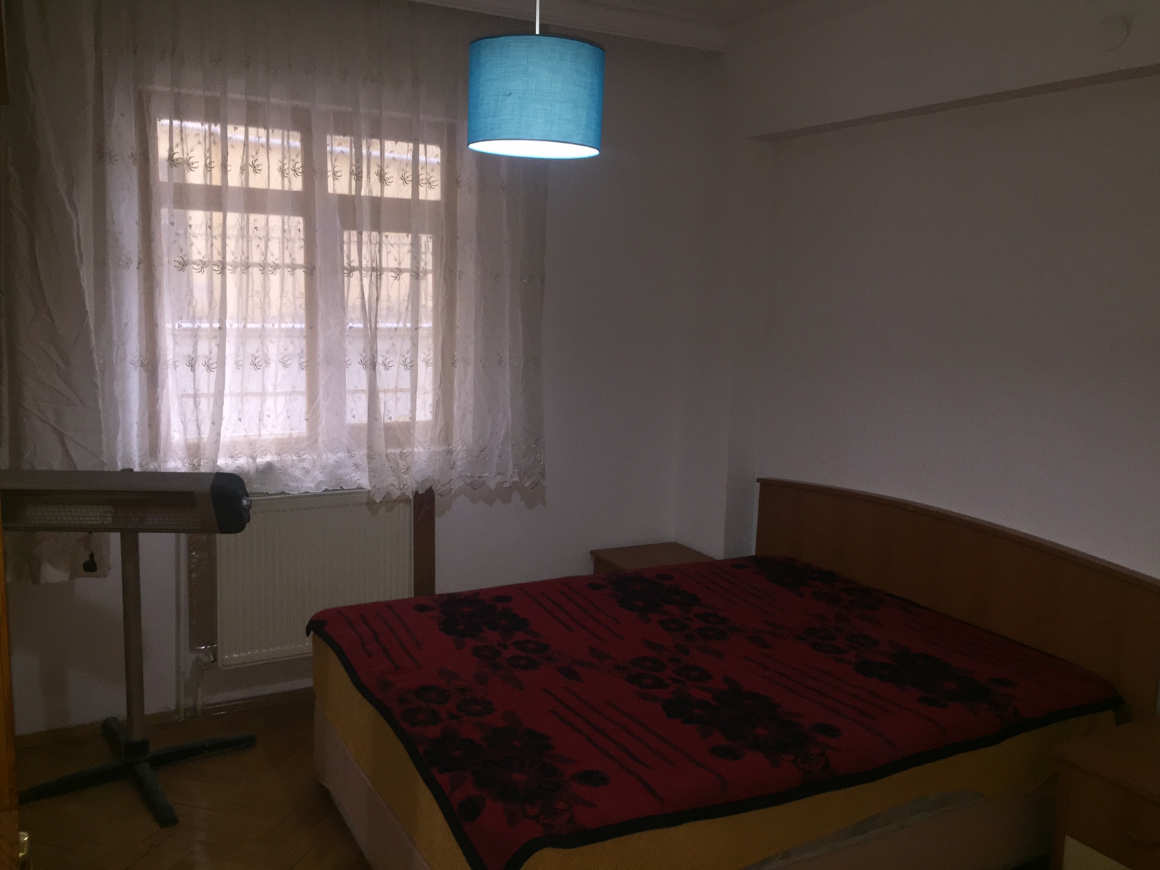

Ankarada bulunan daireme tavana stropiyer, duvarlara ise depron uyguladım duvarlar artık soğuk değil ama test edecek vaktim veya durumum olmadı, Boluda bulunan eve ise ilk önce 1 odaya tavana stropiyer uyguladım odada < Resime gitmek için tıklayın >
s< Resime gitmek için tıklayın >
ıcaklık 20.5 ten 22.5 dereceye çıktı ( üst kat tavan arası) , ısı yalıtım ürünlerinin işe yaradığını Boluda bulunan ev ispat etti.
Ayrıca fayanslar soğuktuparke altına alman malı bir ürün koyarak parke uygulaması yaptım, evin daha hızlı ısındığını gördüm

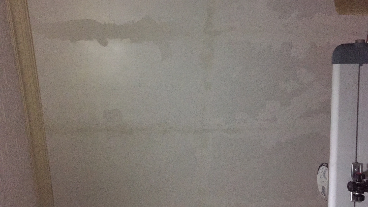

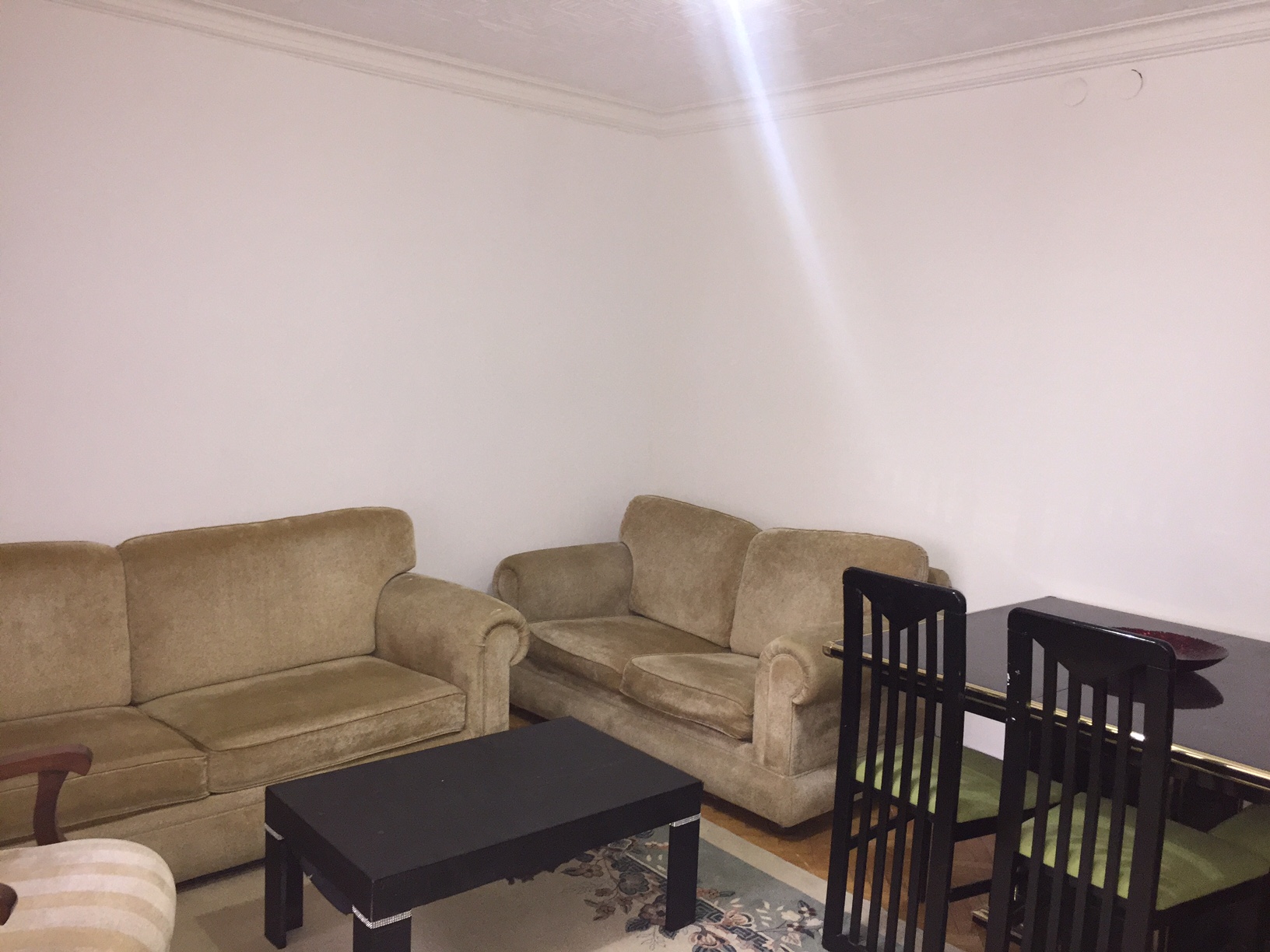

Duvarlara deprondan sonra astar uygulaması yaptım ondan sonra boya daha iyi deprona tutmaya başladı, şimdi 6 ay bekleyeceğim bakalım depron boya çatlama yapacak mı boya çatlarsa mecburen duvar kağıtı katlama yapacağım.
