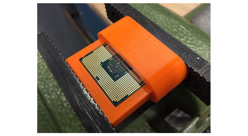

Gerekli olan malzemeler.
1.Coollaboratory Liquid Ultra :En önemli malzeme bu.Namı değer sıvı metal.Yaptığım araştırmalara göre en iyisi ve 30derecelere varan ısı kazancı sağlıyor.
5haziranda amazon.uk den EXTREME HARDWARE den sipariş ettim ayın 15 inde paket posta kutusunun üstünde idi.
2.İzopropil alkol:İŞlemci çekirdeği ve yüzey temizliği için en uygun malzeme.
3.Mengene:Karaköy perşembe pazarından 30tl ye aldım.
4.Çekiç ve işlemciye zarar vermeyece ağaç takoz veya benzer sertlikte malzeme.
Ben daha önce modlar için kullandığım 4mm kalınlığında plexiglass parçası kullandım
5.İşlemcinin üzerine sürmek için termal macun.
Sıvı metal kullanmak istemedim riskinden dolayı ve yüzey büyük olduğu içinde başka işlemcilerede sıvı metal kalsın istedim.
Gelelim resimlere.
Bu taktiği denedim önce pek yararlı olmadı.
Sonra çekiç takiği ile devam ettim ve birkaç tıktan sonra şapka çıktı
Sıvı metal sürülmüş hali.
Isılar.
İşlemcinin ihs üzerine arctic mx4 kullandım.
Değerlerde de görüldüğü gibi 20 derecelik bir ısı kazancı oluştu ve şunu söyleyebilirim overclock başarımını direk etkileyecek bir durum.
İdle daki sıcaklık değerleri nerdeyse aynı fakat yük altında 20 derece fark oluştu.

Etkili olma konusuna değinelim hemen:Bu yaptığım işlemciyi 4500mhz de custom water loop ile 4.5ghz lerde stabil tutabiliyordum.Şimdi HTPC nin içinde 35 40 tl lik hava soğutma ile dün gece 4.5ghz de 2 saat prime yaptı sistem.İşlemci kararlılığında çok faydası oluyo delidin.
Yabancı forumlarda baktığım kadarı ile iyi bir waterloop ile +500mhz e kadar katkı sağlıyo..
Bende hep jilet kullanmıştım bu zamana kadar.
Hatta jiletle 2600k açmıştım 1 tane alttan çakmakla ısıtarak.
Sonra mengene işine kafam yattı baya.Ama çapraz bağlayarak zorladı beni belki mengene ufak diye olabilir.Sonra çekiçle 2 tıkladım çıktı şapka.
Yani bence en kolay ve risksiz yöntem mengene çekiç.
Gerçi elemanın teki 3d printer ile aparat yapmış.
ZiveR => 3570k delid yapılışı ve sonuçlar. (17.6.2016 14:10:00)
Bu tarz ürünlerin hazır şemaları var bildiğim kadarıyla, 3D Printer olsa yapıp ucuz yollu satarsın bile. Diğer yöntemlere göre cok daha güvenli ve hızlı.
