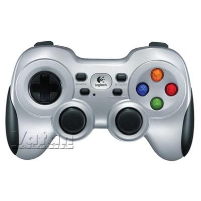

monopart => Sony KDL-55W807C Kullanıcıları - Bilgilendirme ve Görüşler (7.11.2016 10:51:12)
Merhabalar ,
Konu içeriğinde görmedim ama ilgilenen ler için ;
İndirmiş olduğunuz oyunlarda uyumlu olan playstation 4 kolu ( 289,00 tl ) yanı sıra
2 gün önce 99,00 tl ye logitech f710 gamepad aldım gayet uyumlu bir sorun yaşamadım
http://www.vatanbilgisayar.com/f710-kablosuz-gamepad.html
bilginize
