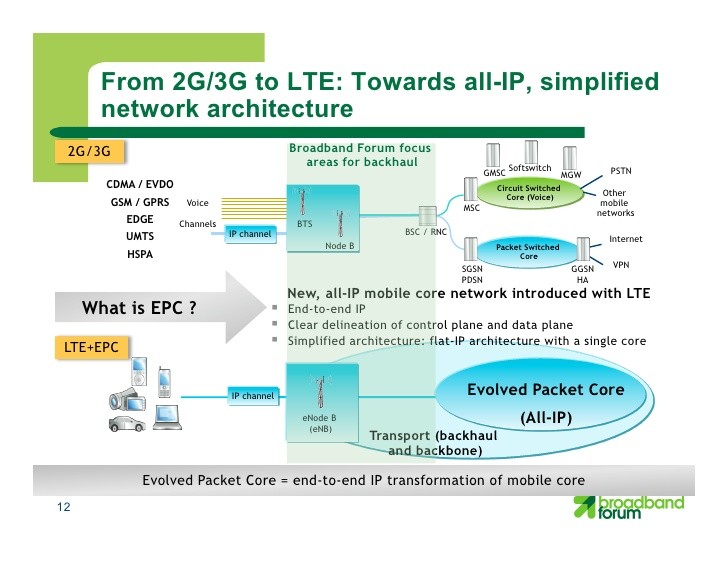

Turkcell şebekeye 4G (LTE) ile bağlı olunduğunda internet kullanımı yapılmış gibi 1'er TL almakta.
4G, tamamıyla IP tabanlı bir sistem (flat all-IP)***.
Sistem, şebeke ile olan bağlantıları hatalı bir şekilde değerlendirip internet kullanımı olarak kayda almakta. Her hatalı değerlendirme başına 100 BYTE - 2 KB aralığında değişen bir veri transferi kayda alınmakta, bu hata günde birkaç defa tekrarlanabilmekte. Bu, eğer internet paketiniz varsa ayda 1 - 2 MB kullanım şeklinde sizi etkileyecektir, ancak eğer internet paketiniz yoksa her hatalı işlem size 1 TL'ye mal olacaktır. Hattınızdan yapılan kullanımları kontrol etmenizi tavsiye ederim, zira haberiniz olmadan onlarca liranız alınmış olabilir.

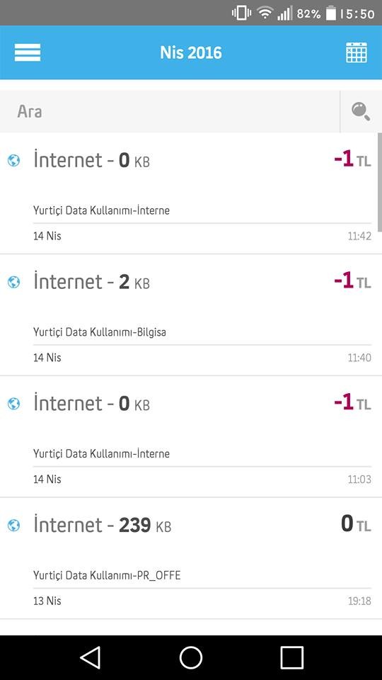

-SnowStorm => [İADE YAPILDI]Dikkat! Turkcell mobil veri kapalı olsa bile internet kullanımı yapıyor! (13.4.2016 20:44:19)
Aynı dertten müzdaribim.
Cuma günü 4 TL ard arda dakikalar içinde kesildi hattımdaki bütün TL'ler bitti. 0'landı.
Daha sonra tekrardan 20 TL yükledim ve bugün 2 TL daha kesildi.
MOBİL VERİ her daim kapalı olduğu halde. Bu sorunu çözemeyeceklerse hattımı kapattırıp başka bir operatöre geçeceğim.

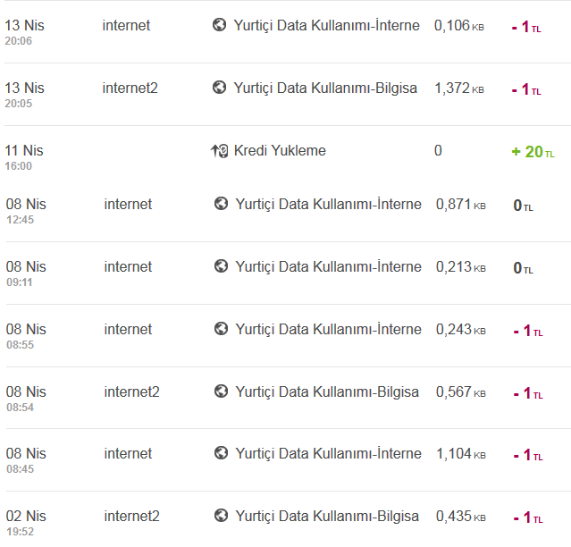

kontratak => [İADE YAPILDI]Dikkat! Turkcell mobil veri kapalı olsa bile internet kullanımı yapıyor! (14.4.2016 16:05:27)
İnternet paketi olan hattımda paket kullanımı dolduktan sonra mobil veriyi kapattım. Bir gün sonraki tablo:
Turkcell'e toplamda 10 TL "bağışlamış oldum" ve "bağışlamaya" devam ediyorum.
Sorun olduğunun farkındalar ve hâlâ incelediklerini söylüyorlar. Buna rağmen insanlardan 1'er TL "almaya" son sürat devam ediyorlar.

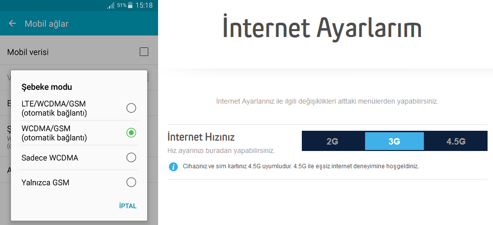

Bu durum telefon şebekeye 3G ile mi 4G ile mi bağlı iken oluyor ya da ikisinde de mi? İlk gördüğüm benzer konular 1 Nisan sonrası idi ve 4G'de idi. Aklıma gelen şey 4G tamamen IP tabanlı bir teknoloji, hani eski devre ya da paket anahtarlamalı değil tamamen IP tabanlı bir sistemle çalışıyor. Bu durumda da mobil veri kapalı olsa da aslında arkaplanda yapılan işlemler IP protokolü üzerinden yapılıyor. Bu durumda da şebeke ile belli sinyalleşmeler belli paket alım ve gönderimleri şebeke tarafından tespit edildiğinde ücretlendiriliyor diye bir teori ürettim.
Hani sorun sadece 4G'de oluyor ise cihazınızı 3G'ye alıp 3G modunda da denemedini öneririm.

LTE ile şebeke erişimi sağlarsanız bu olur ve mobil verinin kapalı olması önem arz etmez çünkü 2-3 kb arasında veri transferi mutlaka oluyor. Yakında operatörler bu kadar ufak kullanımlar için ücretlendirme yapmayacağı için bu sorun ortadan kalkacak. Operatörünüzün çağrı merkezi ile iletişim kurup durumu söylerseniz paranız iade edilir. Telefonu 2G veya 3G ayarında kullanırsanız bu sorunu yaşamazsınız. Birkaç ay içinde bu sorun çözülür.

-SnowStorm => [İADE YAPILDI]Dikkat! Turkcell mobil veri kapalı olsa bile internet kullanımı yapıyor! (15.4.2016 15:33:29)
Söylediğiniz gibi hem internet üzerinden hem de telefondan 3G'ye ayarladım. Sorun çözülene kadar bu şekilde kullanmayı düşünüyorum. Şimdilik sorun yok negatif yönde bir gelişme olursa tekrar yazarım.
LiFi => [İADE YAPILDI]Dikkat! Turkcell mobil veri kapalı olsa bile internet kullanımı yapıyor! (16.4.2016 00:57:58)
Orijinalden alıntı: Exciting Bad Boy
Böyle kullanın sorun kalmaz. Geçmiş olsun.
