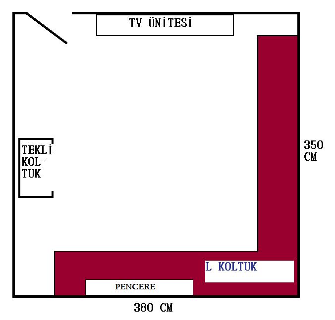

Küçük odamın krokisi bu şekilde. Sizce bu odaya kaç inç televizyın almalıyım?

47,48,49 inç olabilir.
darkerdi => Oda krokisine göre tv tavsiyesi verecekler? (10.2.2016 23:02:00)
En az 50 bence.
seikojuo => Oda krokisine göre tv tavsiyesi verecekler? (11.2.2016 00:51:36)
Sanki tekli koltuk ile tv ünitesinin yer değiştirilmesi gerek gibi duruyor. Tabi imkanı varsa:)) 30 cm izleme mesafene eklenir. Soruna gelirsek bu şekilde 48-50 normal kalır. 55 inç için ilk başta yadırgarsın ama 1 hafta içinde alışırsın.

Ben 40 ya da 42 düşüyordum. Takibi etkilemezse biraz daha büyüğünü alayım. Salona da alacağım için maddi açıdan zorlanabilirim.
yuxeses => Oda krokisine göre tv tavsiyesi verecekler? (11.2.2016 09:52:32)
50"*2,54:127cm127cm*2,54:3,22cm sizdeki mesafe 3,50cm yani 50" tam olur ne aşağısı ne yukarısı 40-42 alırsan küçük kalır benden söylemesi ayrıca tüm yayınlar hd olduğu için artık izleme mesafeleri iyice düştü onun için biraz özellik kısarsın biraz ucuz f/p ürünlerine bakarsın 50" tv alırsın tam olur zaten özellikli yeni bi 42" alsan da ciddi paralar vereceksin küçük olup rahatsız olacağına tam izleme mesafesine göre al karşısına geçtiğin vakit rahat rahat gör izle... ben yaklaşık 11-12m2 oturma odasında 50" izliyorum izleme mesafem tam denk geliyor daha önce 47" vardı kesmedi 50" aldım tam oldu bir yukarısı da zaten olmazdı... bu krokiye göre 50" bence tam geliyor her zaman derim almışken her zaman mesafenin izin verdiği ölçüde en büyüğü alın pişman olmazsınız diye... kendimden bir örnek daha vereyim mesafe kurtardığı için eskiden mutfakta 32" vardı şimdi 40" aldım olabilecek en büyüğü oldu hiç de göze batmıyor ve tam oldu inanın insan gözü doğruyu ayırt edebiliyor ve hemen alışıyor... ama küçük alınca göz bir yerden sonra kesmiyor ve ister istemez büyük tv istiyor onun için almışken uygun olanını alın derim
