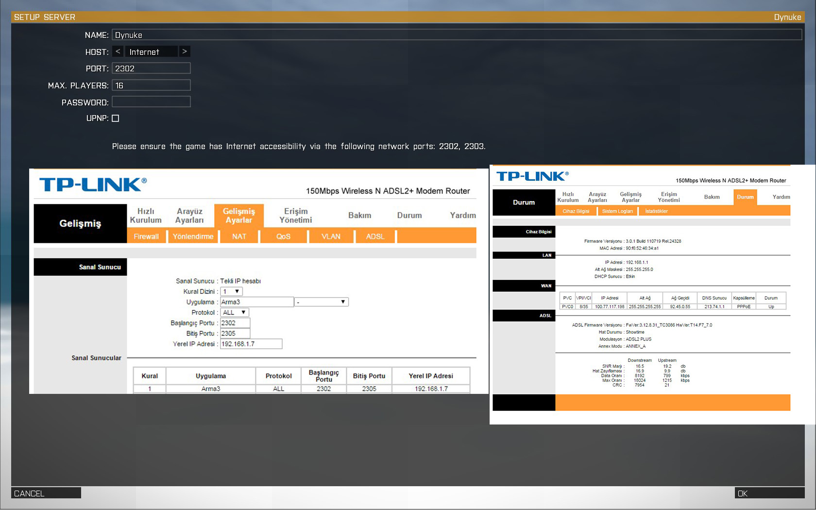

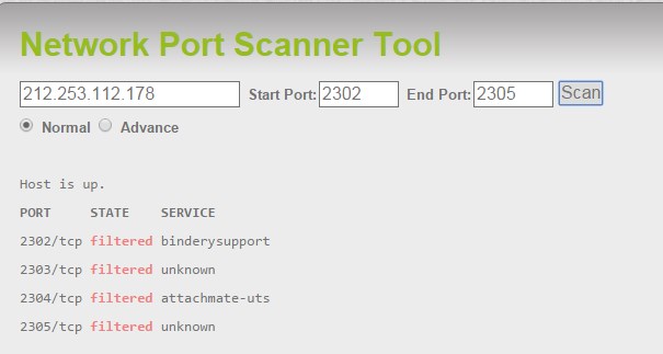

Arma 3 oyununda host olabilmek için 2302-2305 portlarını açmam gerekiyor. Modemim TP-Link TD-W8951ND. Eskiden de yapmış olduğum bir işlem olduğu için sabit yerel ip ayarlayıp port açma işlemini kolayca yaptım. Windows firewall u kapattım. Oyunda host olunca arkadaşım yine göremedi. O portlar açık mı diye şu siteden kontrol ettim:http://www.ipfingerprints.com/portscan.php
Bu siteden bakınca portlar "filtered" olarak görünüyor (yani ulaşılamıyor). Başka sitelerden kontrol edince de kapalı görünüyor.

TP-Link konusunda paylaştığım cevabı da ekliyorum buraya, yardımcı olmak isteyen arkadaşlara belki faydası olur:
Orijinalden alıntı: Dynuke
Evet Arma 3'te host olmaya çalışıyorum. Arma 3 host ayarları ekran görüntüsündeki gibi. Modemdeki ayarlarımı da paylaştım gördüğünüz üzere. Resme tıklarsanız büyük olarak görebilirsiniz.
Gerekli portları açmama rağmenhttp://www.ipfingerprints.com/portscan.php sitesinden test ettiğimde portlara erişim sağlanamıyor olarak görülüyor. Bu da test sonucu:
Windows Firewall'u kapattım. Modemin Firewall'unu da kapattım. Antivirüsü bile kapattım. Ama bir şey dışardan bu portlara erişimi engelliyor. Dolayısıyla oyundan kaynaklı bir sorun değil diye düşünüyorum.
Modemin modeli TD-W8951ND, Wireless Adapter'in modeli ise TL-WN721N.
