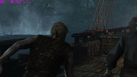

    Assassin's Creed IV Black Flag / 1366X768 / Yüksek Ayarlar ORTALAMA FPS : 26-30
     Victor ' G301 ' Hesaplı Oyun Bilgisayarı İncelemesi Victor ' G301 ' Hesaplı Oyun Bilgisayarı İncelemesi Victor ' G301 ' Hesaplı Oyun Bilgisayarı İncelemesi Victor ' G301 ' Hesaplı Oyun Bilgisayarı İncelemesi
