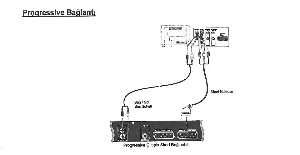

    Orijinalden alıntı: franko
    Arkadaşlar biraz yukarıda sordum ama, yine sormak istiyorum. DVD Recorder'dan Tv'ye component bağlantı ile çıkış yapma meselesi. İnternette epeyce bir gezdim. Komponent bağlantının kesinlikle diğer bağlantı türlerinden daha kaliteli görüntü aktardığı söyleniyor. Recorder'ın önce "Görüntü" ayarlarına sonra kitapçığına baktım. Görüntü ayarlarında konuyla ilgisi olabilecek tek seçenek şöyle:
    AV-2: interlace
    progressive
    Cihaz "interlace"e ayarlı. Ama bunun saniyede oynatılan kareyle bir ilgisi olduğunu sanıyorum. Buna rağmen kullanım kılavuzunda "Progressive Çıkışla Skart Bağlantısı" adı altında bir resim var. Resmi scan edip aşağıya koydum.
    Resme göre, Recorder'ın arkasından çıkan ikili ses kablosu Tv'nin arkasındaki "Audio in"e giriyor. Scart kablosu ise, Tv'nin arkasındaki "Video in" yazan yere giriyor. Bu girişler 40C750'nin arkasında da vardır mutlaka. Bu resme göre benim cihaz komponent bağlantıyı destekliyor gibi geldi bana. Doğru mudur? Vestel'ciler progresiv'den komponent'i mi anlamışlar acaba? Dolayısıyla bir ucu scart diğer ucu 5'li bir komponent kablo almam gerekiyor. 50-60 TL. verip 24K gold "scart to scart" alacağıma bunu alayım diyorum. Ne dersiniz?
     Samsung C750 serisi 3D LCD TV; #ANA KONU#
    yine başa DÖNDÜK.................................................
    scart çıkışını component de bağlasanız,
    HD olmaz.
    gelelim progresive konusuna.
    Progresive tarama;
    tv ye giden dataların (satırların) tüm olarak yollanmasıdır.
    yani 480p, 576p, 720p, 1080p gibi.
    hd progresive anlamı 720p ve 1080p dir.
    diğer 576p dvd kalitesidir
    480p ise en düşük sinyal taramadır.
    interlace ise;
    tv ye giden satırların önce tek no lu satırların (1-3-5......101-103) yollanması,
    sonra çift nolu satırların (2-4-6....102-104 vs) yollanmasıdır.
    bunlarda 576i, 720i, 1080i diye gider.
    buna göre (i) tarama yöntemi (p) lerin yarısı kadar kalite verebilir,
    daha doğrusu (i) taramalar yavaş, durağan video sinyallerinde kullanılır ve sorun olmaz,
    ancak çok hareketli, hızlı videolarda (i) tarama zayıf kalır, pixelleşme olur.
    1920x1080i genellikle hd uydularda kullanılır,
    ancak 1280x720p daha kalitellidir.
    1920x1080p ise şimdilik sadece bluray disk ve ps3 de vardır.
    normal kablotv, sd uydularda 576i kullanılır, yani vcd kalitesi.
    bu sinyaller yollanırken bitrate değeride önemlidir,
    yani saniyede yollanan data miktarı,
    bu da kaliteyi belirler.
    ör:
    1920x1080p, 30mbps bir bluray veya ps3 video üst limittir. (15mbps bence alt limit)
    1280x720p, 12mbps hd video çok kalitelidir (6mbps bence alt limit)
    720x576p, 1.1mbps iyi görüntü verir (0.9mbps bence alt limit)
    işte bu 720x576p sizin recorderınızın değeridir.
    Bu DVD kalitesini component ile arttıramazsınız.
    Yapacağın kayıt scart ile bu değerde olur,
    artık bırak bu çabaları.
    scarttan bağla vesteli, dvd kalitesi kaydını yap,
    biraz da yapılan önerileri dinle,
    aynı şeyleri defalarca sormaktan vazgeç
    iyi seyirler.
