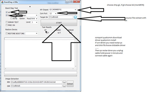

    5- İndirdiğimiz TOT dosyasını BOARDDİAG ile açmamız gerekiyor. BoardDiag da en allta BIN yazan yerden TOT Dosyasını seçiyoruz. DIR yazan yerede dosyayı açacağımız yeri seçiyoruz ve EXTRACT diyoruz. Bu işlem rardan çıkarma işlemi gibi birşey.Completed derse işlem tamamdır.Donmuş gibi olabilir ama donmaz sabırla bekleyin :)
     LG G3 D850-D855 HARD BRİCK (KOMA)- UNBRİCK (KURTARMA)
    6- BOARDDIAG ‘dan bu sefer TOT yükleme yapacağız. Resimdeki AP Check ve EMMC TEST'i işaretliyoruz. AP CHİPSET' e B2 (MSM8974AC) seçiyoruz. Aygıt yoneticisindeki COM portuna bakıp COM Port'dan onu seçiyoruz.Target DIR a TOT Dosyasını az önce çıkardığımız yeri seçiyoruz. START a basıyoruz.

    6. bölümde sorun yaşayan arkadaşlar. 6. işlemi yaptıktan sonra tekrar Boarddiag programı açıp AP CHİPSET'i ve RESTORE BOOT IMG i seçip tekrar START YAPIN. muhtemelen telefonunuz boot sistemi komple gittiği için devamını getiremiyorsunuzdur.

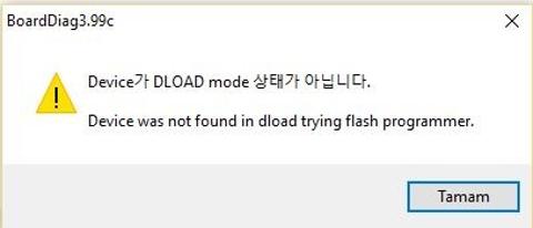

    D851 için denediğimde
    Bu hataları aşamamıştım.
    Bu programın haricinde smart boot diag programıda var
    Boot diag programında sonuç alamayanlar onu deneyebilir.
    D851 için recovery dosyası dosyası olmadığı için benim işime yaramadı ama
    D855 için recovery dosyası vardı. Onu da ekleyebilirsin hocam.
