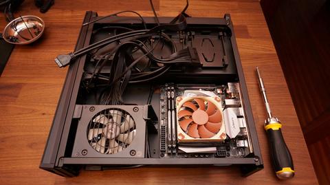

    Montaj Kılavuzu
     Mini İTX Sistem Toplama REHBERİ [Adım Adım Montaj+İncelemeler] Mini İTX Sistem Toplama REHBERİ [Adım Adım Montaj+İncelemeler] Mini İTX Sistem Toplama REHBERİ [Adım Adım Montaj+İncelemeler] Mini İTX Sistem Toplama REHBERİ [Adım Adım Montaj+İncelemeler]
    İlk bakışta, ben bu psu yu bu kasaya nasıl sokarım diye düşünebilirsiniz ama çok geçmeden 2 tane parmak vidayı sökmediğinizi anlayacaksınız. O vidaları çözünde, alt kapakta çıkmış oluyor ve kasamız bütün açık seçikliğiyle önümüzde kalıyor. Psu yu montajlamak çok zor değil ama aşt kapakta psu için küçük kızaklar olsaydı çok daha kolay olabilirdi çünkü psu yu kapağa koyup kasaya takında, psu yu kasaya vidalamak için elimizi içine sokup geriye doğru iteklememiz gerekiyor. Sonrasında anakart arka plakasını ta kasaya takıyoruz.
    Anakartı montajlamadan önce biraz kasa içi keşif yapıyoruz. Depolama birimini anakarttan önce montajlamak çok daha pratik. Metal aparata vidalamaya da gerek kalmadan SSD yi kolayca takıyoruz. Alttan güç ve sata bağlantısını yapıp sata kablosunun ucunu anakarta takılmak üzere müsait yerden geçirip bırakıyoruz. Sonrasında Cpu ve Soğutucusunu taktığımız anakartı , arka plakaya tam oturup kasadaki vida deliklerine tam denk gelecek şekilde ayarlıyoruz ve sonrasında 4 köşesinden kasaya , anakart vidaları ile vidalıyoruz. Belleğimizi de slota takmayı unutmuyoruz yoksa sistem görüntüsü ekrana gelmez.
    Anakartın 4 pinli Cpu güç girişine, önceden hazırladığımız Psu 4 Pin Cpu bağlantısını ve 24pin anakart güç bağlantısını takıyoruz. Bunun dışında anakarta güç bağlantısı yapmayacağımız için kalan güç kablolarını birbirine bağlayıp kasada müsait yerde saklıyoruz. Core V1 de Psu yanındaki boşluk bunun için fazlasıyla uygun.
    Anakartın kullanma talimatında da belirtilen, kasanın Power- Reset - HDD LED gibi kasa üzerindeki butonları çalıştıran switchleri , anakartta belirtilen yere sırasıyla bağlıyoruz. Yanlış bağlanırsa kasa üzerindeki butonlar çalışmaz, bu yüzden daha önce hiç bağlamadıysanız mutlaka anakart kitapçığından yardım alın.
    Ekran kartı takmadığımız için montaj işlemi bu kadar kısa sürüyor. Ekran kartı takmış olsaydık, mavi slota takıp güç kaynağından güç girişlerini bağlamamız gerekirdi. Core V1 ' in ekran kartı boşluğu , 28.5cm uzunluğu geçmeyen ve 2 slottan fazla yer kaplamayan ekran kartlarını destekleyecek seviyede. Unutmadan söyleyelim , kasaya ekstra bir lan kablosu bağlamamak ve sistemi daha taşınabilir hale getirmek için Wifi antenini de bağlamayı unutmuyoruz.
    Montaj bittikten sonra, Usb Belleğe yüklediğimiz Wİndows'u , kolayca sistemdeki SSD'ye kuruyoruz ve sonrasında gerekli sürücüleri yüklüyoruz. Sistem kullanılmaya hazır.

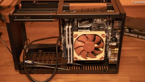

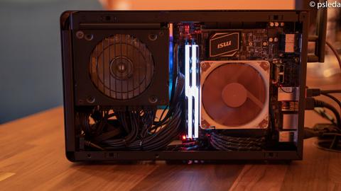

    Masada çok az yer kaplayan ve performanstan ödün vermeyecek bir sistem toplamak için kasa arayışındaydım.
    Silverstone Raven RVZ02B-W modelini araştırıp aldım.Modüler kablolu sfx psu kullandığım için kasa içinde çalışmak oldukça rahattı.
    Kasanın penecereli modelini mod yapmak için tercih ettim.Pcpartpickerda bir kullanıcı akrilik pencereler yerine delikli metal kullanmış.Bu sayede hava akımı da daha iyi hale geldi.Kasayı daha kolay taşımak için bu model ile uyumlu tutma sapını da amazon.de den sipariş verdim.O da gelince taşınabilir masaüstü olarak oldukça güçlü bir sisteme dönüşecek.
    Sistemdeki bileşenler;
    ASUS STRIX Z270i mini ITX
    Intel i7-7700K
    MSI GTX 1070 Quick Silver OC 8G
    Noctua NH L9i
    Kingston HyperX Fury 16gb (2x8) 2400MHz DDR4
    Samsung 960 EVO M.2 NVME SSD 500gb
    Sandisk Ultra II 480GB Sata 3 SSD Corsair SF600 80+Gold
    Silverstone Raven RVZ02B-W mini ITX
    Corsair SF600 80+Gold PSU

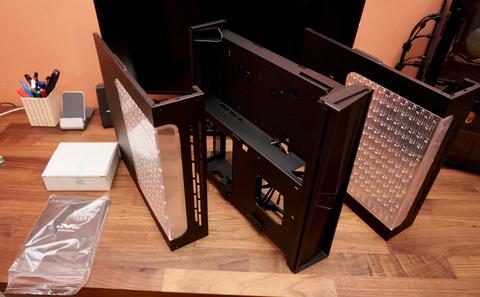

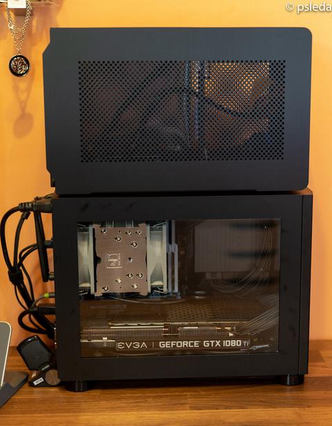

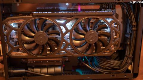

    Merhaba,1 senedir small form factor kasaları takip ediyorum.Şubat’18 de Ncase m1 v5 kullanmaya başladım.Boyutları ve bileşen uyumluluğu açısından harika bir kasa.
    Şimdi de sistemi önsiparişle haziran’18 de almış olduğum Dan Case A4 sfx kasaya taşıdım.Bundan sonra sırada custom psu kabloları yapmak var.O konuda da kendimi geliştirmeye çalışıyorum.

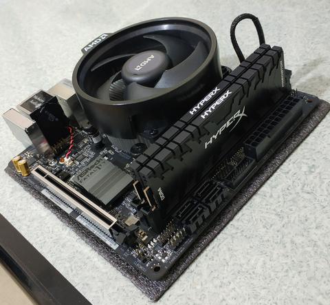

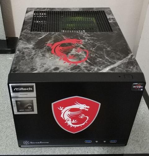

    Merhabalar, aşağıdaki konfigürasyonda sistem ile aranıza katıldım.
    SilverStone Sugo SG13B-Q
    High Power Element Smart 750W Mavi Ledli 80+ Bronze 56A@12V
    Asrock Fatal1ty B450 Gaming-ITX/ac AMD B450 3466MHz+ (OC)
    Ryzen 5 1600X
    Kingston Hyperx Predator 16GB (2x8GB) 3000MHz CL15
    HIS RX580 ICEQX2 OC 8GB
    Intel 660P 512GB NVMe M.2 QLC SSD
