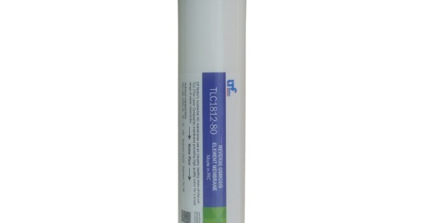

  • Bugün sipariş verdiğim 2.membran ve diğer malzemeler geldi, montajını yaptım. Kapalı kasaya 2.menbrani ve selenoidleri sığdırmakta biraz zorlandım açıkçası.
    Membran olarak Ltf Tlc 80 tercih ettim. Daha önce Galip bey tarafindan sistemimdeki dupont taptec membran ile karşılaştırması yapılmış benzer özelliklerde bir membran.
    Yıkamasını yaptıktan sonraki değerleri şu şekildedir:
    420 kısıcı
    Giriş 1030 ppm
    400 ml/dk üretim
    700 ml/dk atık
    Atık tds: 1460 ppm
    Üretim Tds: 22 ppm
    Basinc: 8 bar
    Membran yeni olduğu için üretim Tds değeri tam oturmamıştır, tahminimce 18 ppm dolaylarında sabitlenir.
    Bu membranı 2.membran olarak sisteme dahil ettim. Ilk membrana şebeke suyu geliyor, atık kısmına bir hortum bağlayıp ikinci membranın giriş kısmına veriyoruz. Ikinci membranın atığına atık kısıcı takıyoruz. Her iki membranin temiz çıkışlarını bir y fittings ile birleştirip checkvalf ekledikten sonra tank hattına veriyoruz. Bende ekstradan temiz su 18 sn yıkama valfi bulunduğunu hatırlatırım. Epey karışık bir kablolama oldu. Temiz bir işçilikle kasa kapanacak sekilde ayarlayabildim.

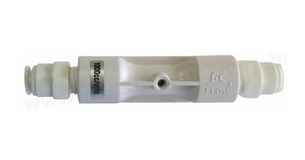

    Baktım basınçla oynayamıyorum ve atık temiz oranım epeyce fazla, ayarlanabilir kısıcıyı 4 barda yaklaşık 600 ml/dk ya ayarladım. 600 lük atık kısıcı ile:
    www.ncssuaritma.com.tr
    RO Arıtmalar için 1000 ml ayarlanabilir akış kısıtlayıcı
    https://www.ncssuaritma.com.tr/ro-aritmalar-icin-1000-ml-ayarlanabilir-akis-kisitlayici.html?search=Flow&description=true&page=2
    8 bar
    660 ml/dk üretim
    830 ml/dk atık
    Membran çıkışı: 27 ppm
    Tanksız oran: 1.26/1
    10 bar
    920 ml/dk atık
    820 ml/dk üretim
    1660 ppm atık
    24 ppm üretim
    Tanksız oran: 1.12/1

    Direk akışa uygun değil Ahmet hocam bu membran ilk üretimini atma mantığı. Boş yere gereksiz çaba olur, zaten tank olmadigi için musluğu açarak atabiliyorsunuz ilk üretim suyunu. Benim gibi Tds si çok yüksek yerlerde direk akış mantıklı değil zaten. Her bir bardak su içmek istediğinde sürünceme suyunu 1-2 bardak atmak verimsiz olur.
    Ama mantığınızı anladım, teşekkür ederim. Zaman ayarlı sistem kurarken kontrol etmem gereken bir parametre ne kadar su attıktan sonra Tds nin normale döndüğü. Müsait zamanda kontrol eder, buradan da paylaşırım.
    Yüksek Tds de, tanka tek seferde mümkün olduğunca çok su alarak, sürünceme etkisini en aza indirecek bir sistem gerekiyor. Sizin de daha önce benimle paylaştığınız gibi, sürüncemenin daha kısa sürmesi için yüksek basınç, yani daha güçlü bir pompa ayrıca... Tanksız verimlilik daha da azalıyor, çok daha fazla su atığa gidiyor sürünceme suyunu da attığımızda.
    Ekleme: Ahmet hocam testleri yaptım: Ilk iki bardak 330 ve 280 ortalama ile, üçüncü bardak 100 ortalama ile geldi. Tahminimce 60 saniye temiz suyu atığa atabilirsem sürünceme sıfıra inecek.
    Şu anda sistem basıncı 140 psi (9,65 bar) 200 lük pompa ile max bu basıncı alabiliyorum.
    Atık kısıcı 600 ml
    Üretim 805 ml/dk
    Atık su 885 ml/dk
    Atık 1760 ppm
    Üretim 25 ppm (alkali filtre musluk çıkışı)
    Tanksız Oran: 1.1 / 1
    Gerçek oranlarla ilgili çalışmayı daha sonra yapacağım.
