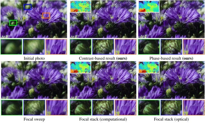

    Sistemin çalışmasında iki farklı otomatik odaklama tekniği birlikte kullanılıyor. İlk aşamada kontrast algılamalı otomatik odaklama, görüntüyü “süperpiksel” adı verilen bölgelere ayırıyor. Her bir süperpiksel, maksimum netliği sağlayan odak derinliğini bağımsız olarak belirliyor. Ardından faz algılamalı otomatik odaklama (PDAF) devreye giriyor. Çift pikselli sensör yardımıyla hangi alanın net olduğu ve odağın hangi yönde ayarlanması gerektiği tespit ediliyor.
    Ayrıca Bkz.LG, CES 2026 öncesinde yeni xboom hoparlör ailesini tanıttı
    Paylaşılan bilgilere göre PDAF kullanımı, hesaplamalı lens yöntemini hareketli sahneler için de uygulanabilir kılıyor. Yapılan testlerde sistem, saniyede 21 kareye kadar tamamen net görüntüler kaydedebildi.
