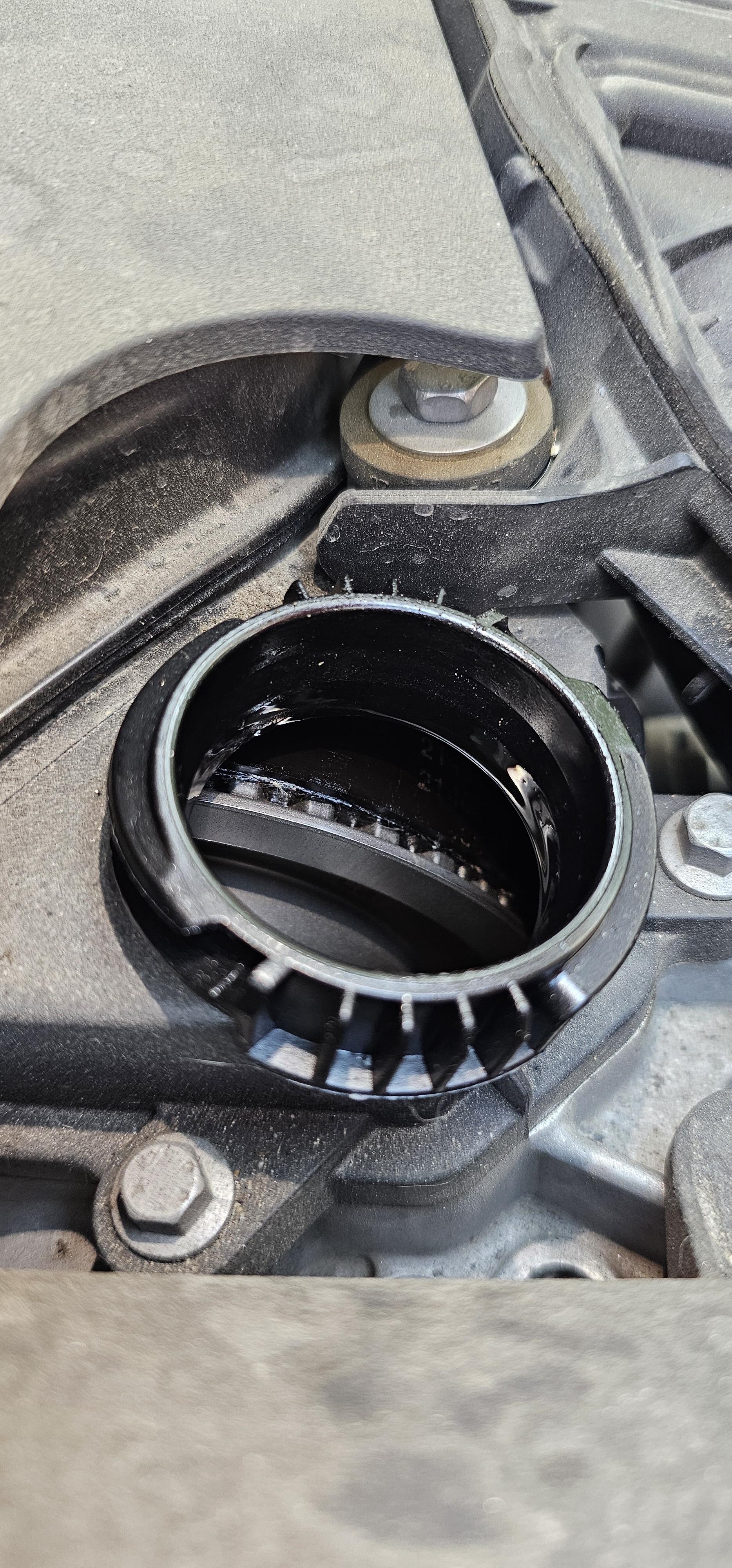

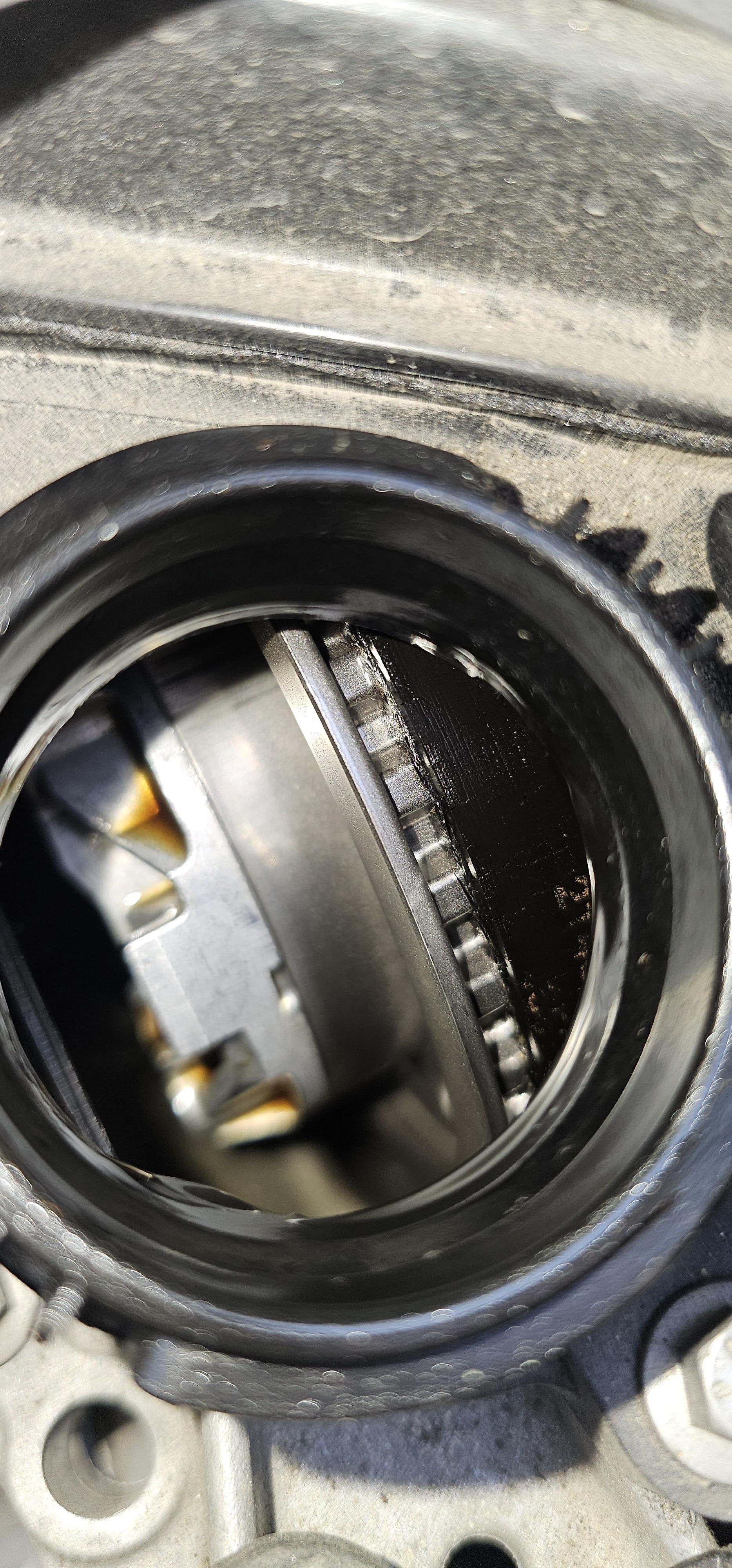

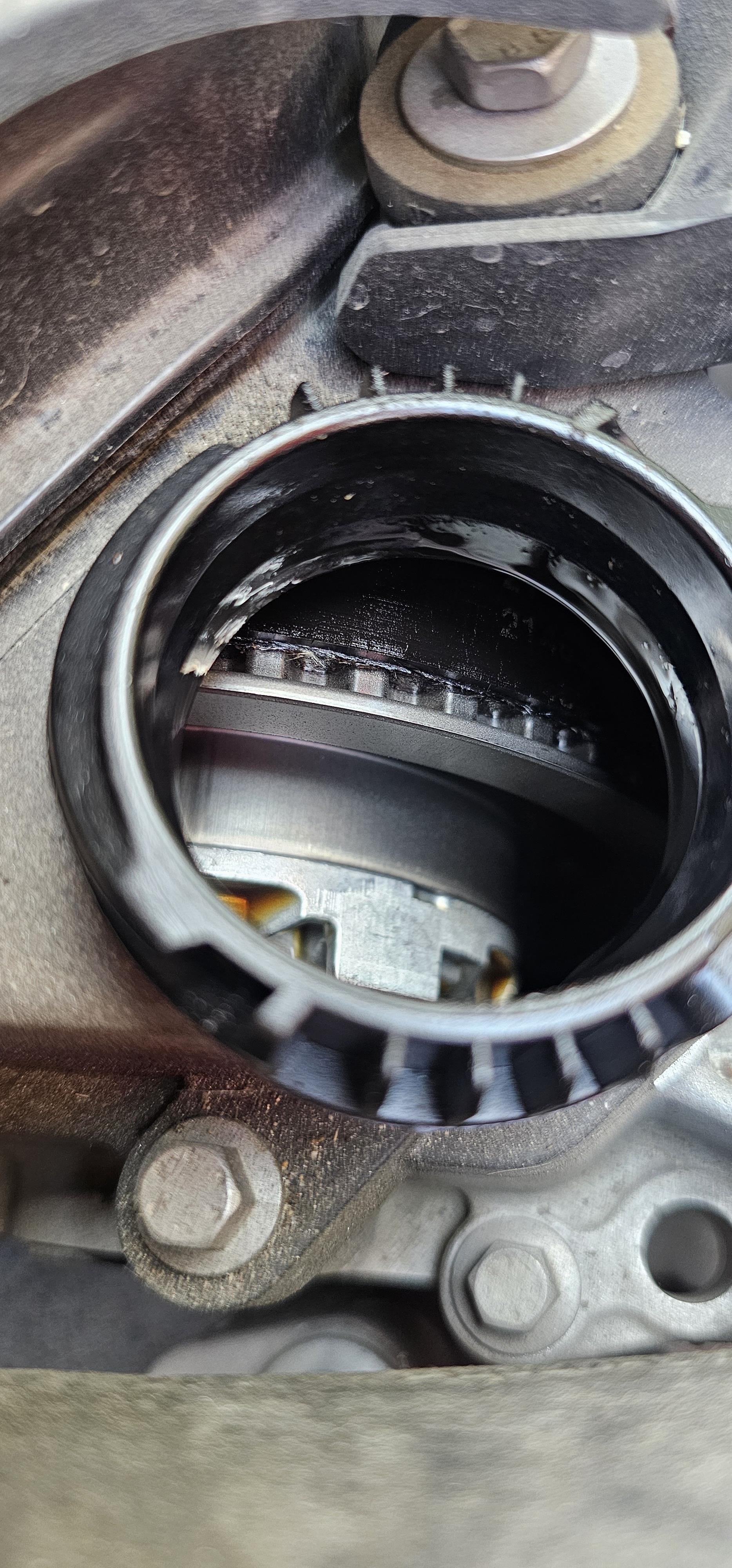

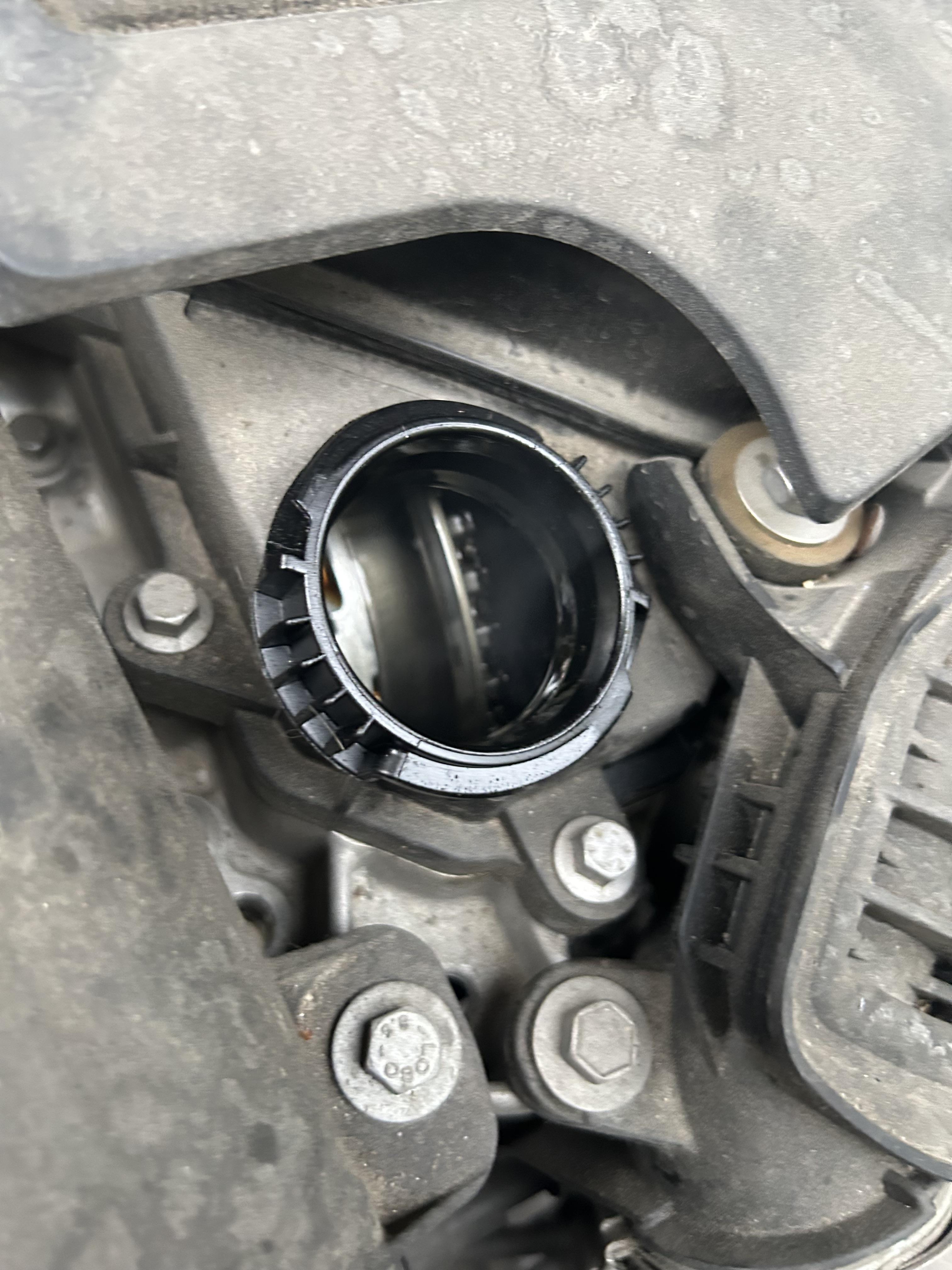

  • kayıştaki yazılar bile belli. yanlardan hafif salmış gibi

  • loley00 kullanıcısına yanıt
    Usta edecek bu araç sahibini😄

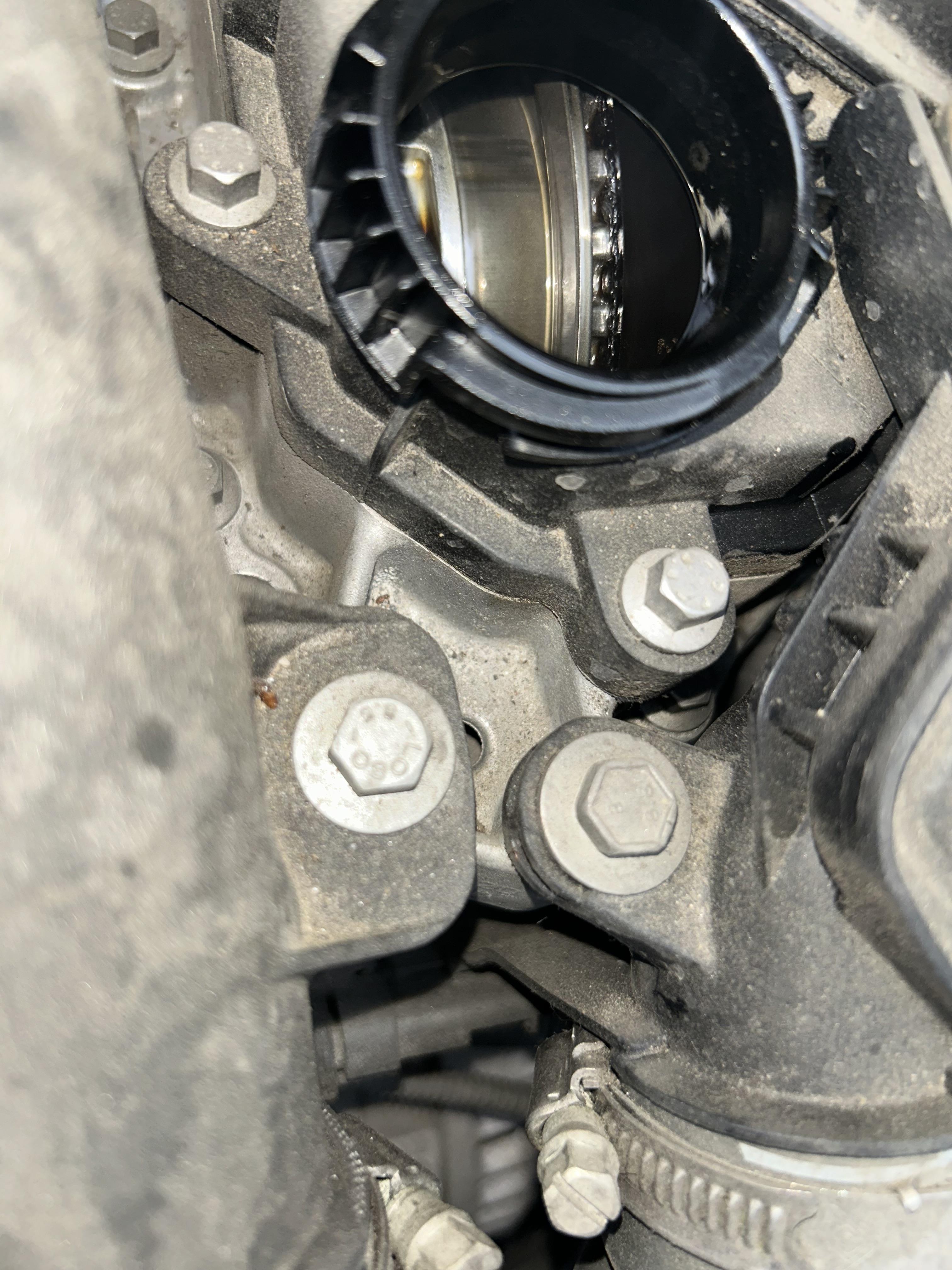

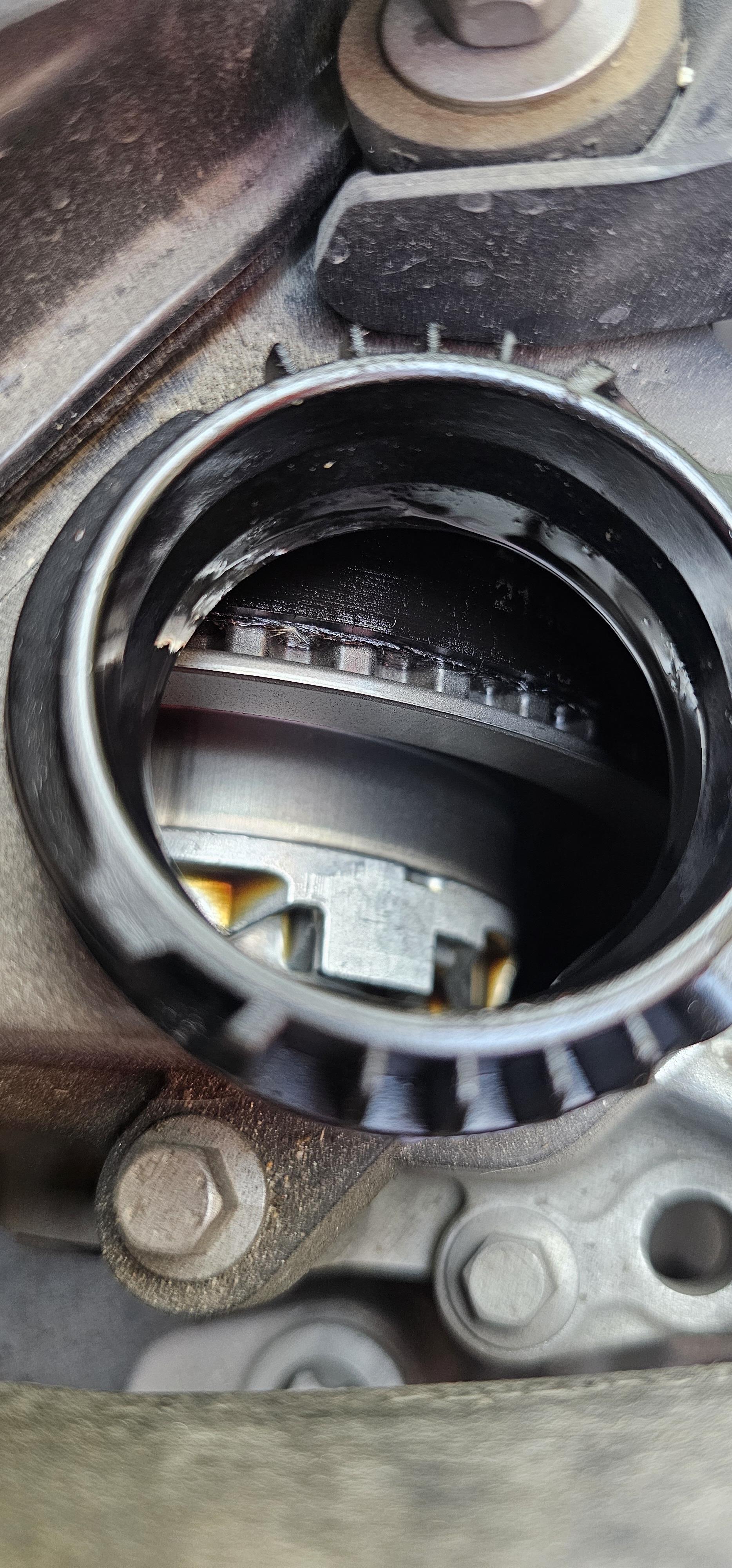

    Bu araç kaç binde? Kayış iyi durumda değil, hem çok çatlak hem de o süzgeci tıkayan saçaklarını salmış.
    Yazı silinmiyor zaten.
  • powermoon kullanıcısına yanıt
    Nette çok foto gördüm üstünün dokusu bozulan. Burada bozulma yok ama yanları salmaya başlamış. 47k km da imiş araç 4 yaşında
    Bu bakımda olmasa da bir sonraki değişmeli. Ayrıca yağ basıncı göstergesi her binişte dikkatle izlenmeli

  • Aynen hocam 47k kmde 2022 model. Değiştircez o zaman mecbur ama nette bende çok daha kötü fotoğraflar görmüştüm bunun durumunun iyi olduğınu düşünmüştüm😂
    Alttan 2. Fotoda çatlakları net gördüm. Gerek yok riske. Değiştirin.

  • ardicli2000 kullanıcısına yanıt
    Hocam değişcez mecbur yapcak bişey yok ama basınç göstergesi derken onu anlamadım. Sadece sıcaklık yok mu bu araçta😂
    Araç çalışır çalışmaz yağ basıncı bilgisi verir genelde sağa sola baktığımız için pek görmeyiz o yüzden aracı ilk çalıştırdığınızda karşınızdaki göstergeye bakın ve uyarıları izleyin
