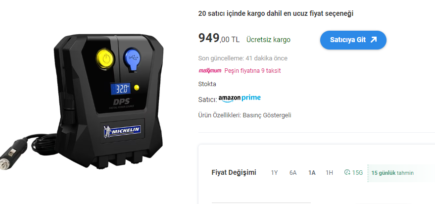

    Hocam ne kadar az hava kaçırsa da 40 havaya çıkarıp suya daldırırsanız en ufak hava kaçıran yer bile belli olur.Genelde jant kenarları ve siboplardan kaçırma olur.Jant kenarlarına bazı lastikçiler tel zımpara ile lastik kalıntılarını köpüklü sabun ile dolanıyorlar.Normalde lastikte hiç patlak olmasa bile bazı lastiklerde ayda bir 1-2 psi azalma oluyor.Jant yol yüzeyinde birçok harekete maruz kalıyor sonnuçta.Ben aşağıdaki cihazdan aldım.bir iki haftada bir mutlaka kontrol ederim.

    Cihaz iyi mi cidden şişirebiliyor mu güzelce?çakmaklıktan mı enerji alıyor birde ön arka lastikelre kadar kablosu yetişiyor mu?
  • labidu kullanıcısına yanıt
    Cihaz iyi.Tam inik lastiği çok rahat 10 dakikada şişiriyor.Ön arka lastiklere kablosu rahat yetişiyor.Orjinal mıchelin marka.Çakmaklıktan şişiriyor.Siboplara vida sekilde cevirerek takıldığı için cok pratik.Üstünde kaç psi oldugu dijital olarak gösteriliyor.Lastikçiye gidip borcumuz ne demekten kurtardı beni.
