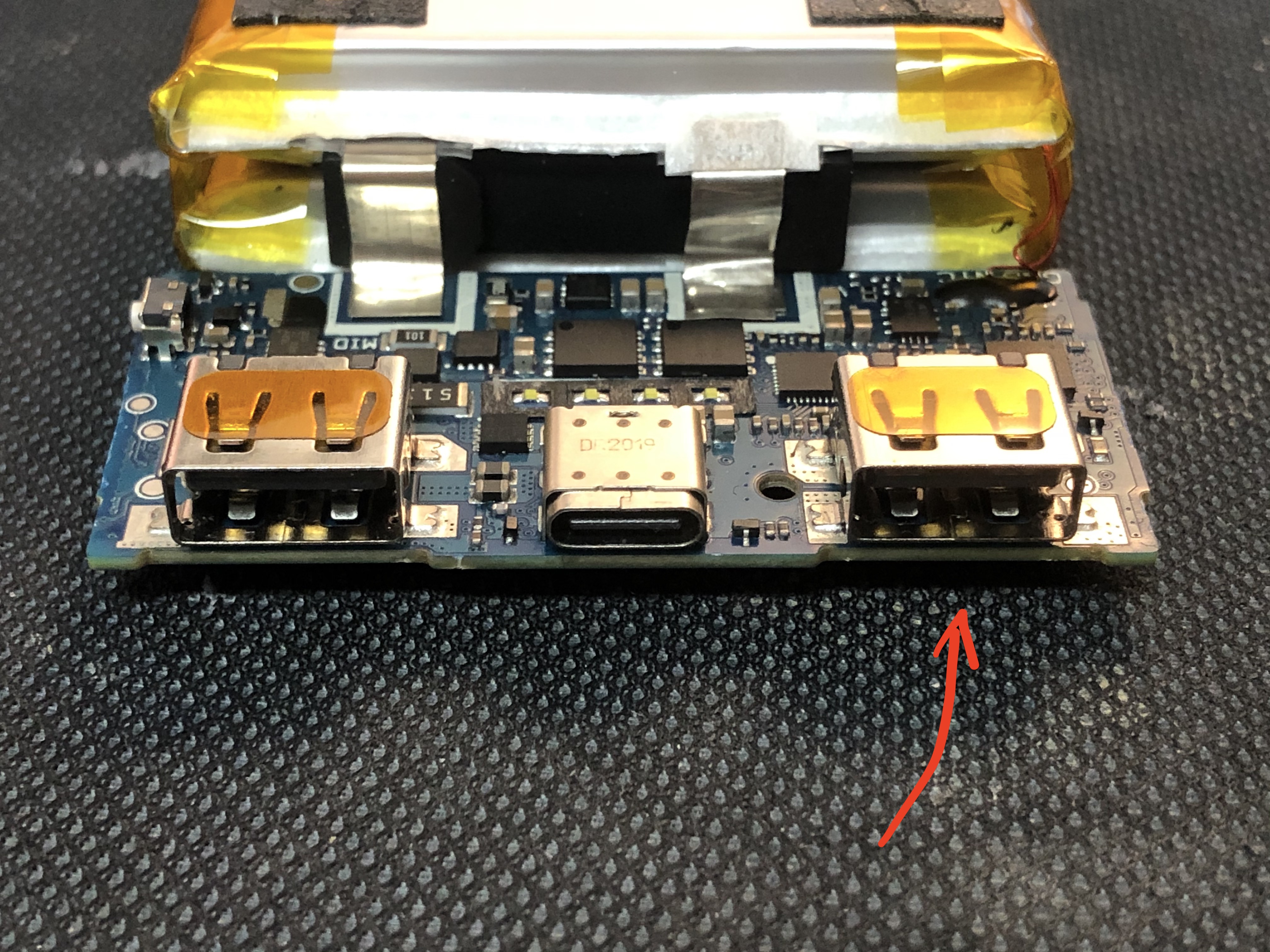

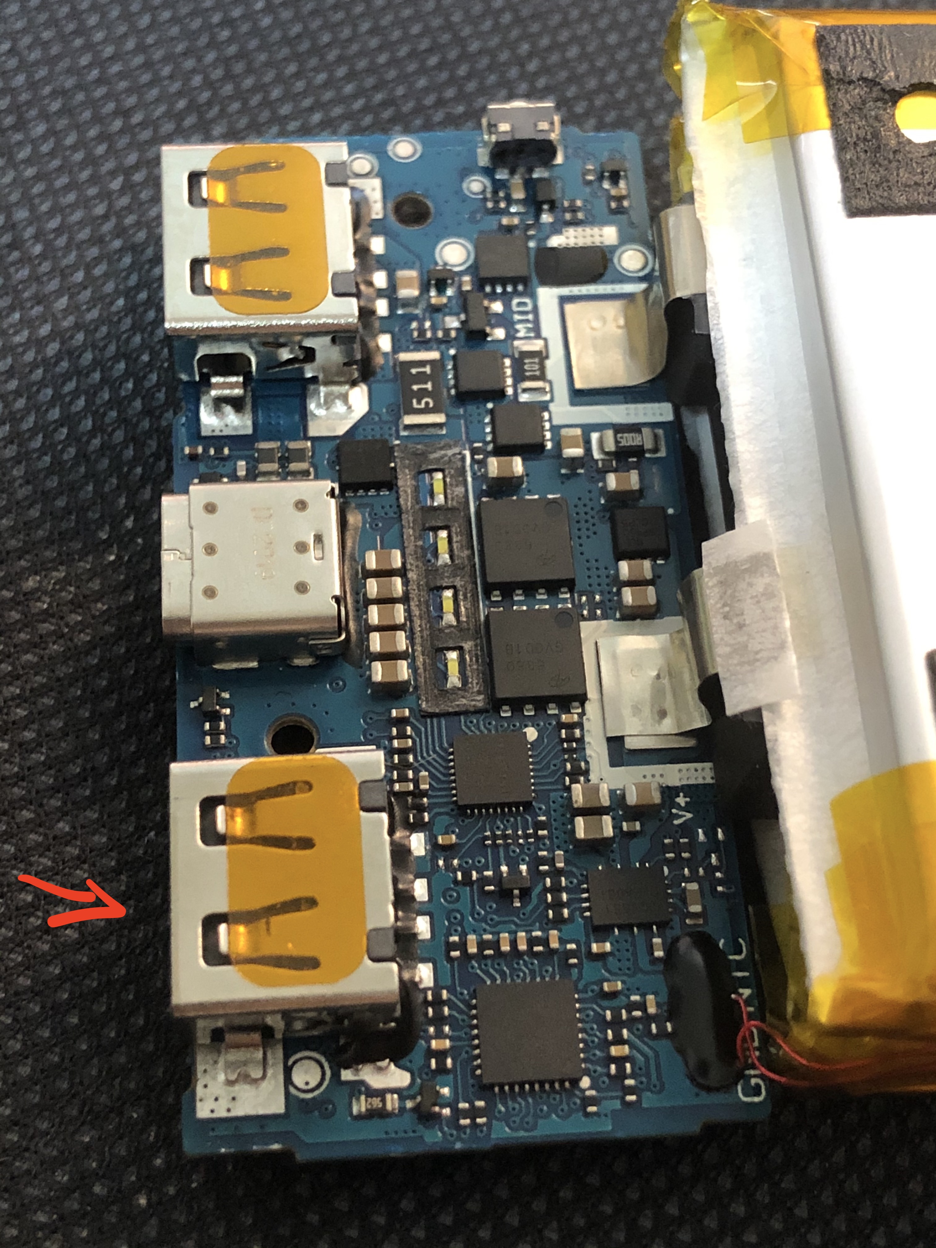

  • Selamlar. Yaklaşık 6-7 aydır bu powerbank'i kullanıyorum. 2 adet USB-A, 1 adet de USB-C portu var. USB-C hem input hem output, USB-A'lar ise sadece output olarak kullanılabiliyor.
    Geçen akşam çantam ıslanmış, powerbank de ıslanmış. Dün akşam fark ettim ki powerbank asla kapanmıyor, sürekli ışıkları yanıp sönüyor. Mecburen içini açıp kontrol ettim. İçi ıslaktı, temizledim, sildim.
    Devre kartı ıslanmış mı kısa devre mi var diye kontrol ettim, bir şey bulamadım. Temizlik malzemesi olarak anca 80 derece kolonyam vardı, onunla temizleyebildim. Diş fırçası ve kolonya ile görebildiğim her yeri çitiledim, özellikle açma kapama tuşunu ve USB portlarını. Sonra kuruttum, cihaz düzeldi. En azından ne zaman açılıp ne zaman kapanması gerektiğini anlıyor artık. Ama şu an yeni problem, 1 USB-A çıkışının hiç çalışmaması.
    O çıkışa bi kablo bağladığım zaman cihaz aktif oluyor, ışıklar yanıyor, yani bir kablo bağlandığının farkında. Ama o çıkıştan güç alamıyorum, bağladığım hiç bir cihaz şarj olmuyor.
    Bu durumda sizce neyi kontrol etmeliyim? Devre kartının şemasını vs bilmediğim için takıldım kaldım.
    USB-C ve diğer USB-A sorunsuz çalışıyor, ama diğer USB-A tamamen kendini saldı. Şarj etmiyor.

  • Kontrol kartının çeşitli açılardan çekilmiş anlaşılır resimlerini eklerseniz yardım alma ihtimaliniz artar.
    Arızalı portuda resim üzerinde belirtmeyi unutmayın.

    Fotoğrafları şimdi üstteki mesajıma ekledim, umarım faydalı olur

  • İki şey tavsiye edeceğim.
    Birincisi , kart ile pili ayırmak . Bu aslında çok yüzeysel bir resetleme yöntemi. Belki kart ile pil ayrılıp biraz bekleyip geri birleşirse düzelebilir.
    İkincisi , devre spreyi alıp heryerini güzelce yıkamak. Maalesef kolonya 80 derece de olsa içinde su barındırır.

    Bu ürün basit bir devre değil. Her USB çıkışı için farklı işlemci var , veya tek işlemci 3ünü ayrı ayrı kontrol edebiliyor. Yani sorun USB'de değil usb'yi kontrol eden devre elemanında. Aslında sorun değil , muhtemelen çipin altında nem kalmıştır diye tahmin ediyorum. O yüzden sprey önerdim. İşin içine birde quick charge işi girince malzeme sayısı artıyor kart üzerindeki. Bataryayı ayırmak kolay ama geri birleştirmek için ya punta yada lehim şart maalesef. Başka türlü olmaz. İsterseniz önce devre spreyi ile güzelce yıkayın. Durulamaya gerek yok kendi uçar zaten. Bakalım düzelecekmi. Tabiki kesin düzelir demek imkansız. Ben sadece öneri verebilirim. Ama sanmıyorum ki herhangi bir malzeme zarar görmüş olsun.

    usb portun karta lehimli olduğu kısımlarda lehim kırılması veya kopmada olmuş olabilir çıkar tak yaptıkca oralarda bu gibi durumlar olabiliyor
    mesajı sonradan okudum sıvı teması olduğundan bahsetmişsin bu durumda oksitlenme olma ihtimalide mevcut

    Aslında bu ihtimal bana biraz düşük geliyor çünkü ben kolonya ve diş fırçası ile temizlemeden önce tüm USB portları normal çalışıyordu. Kolonya ile temizlikten sonra cihazın diğer problemi çözüldü ama bu sefer de bi tane USB-A portum gitti. O yüzden lehimde kopma veya bacaklarda kırık ihtimali bana düşük geldi. Kolonyadan sonra sanırım sıvı ile alakalı bir şey oldu ama ne oldu bilmiyorum.
    EDIT: Oksitlenme durumunda eğer kart temizleyici sprey ile temizlik yaparsam, o oksitler çözülebilir mi? Spreyle birlikte diş fırçasıyla da biraz fırçalayabilirim, eğer bu doğru bir yöntem ise

    evet işe yarar o spreylerin amacı oksit vb durumu çözmek ve temizliğini sağlamak , fırça ile yüzeysel temizlikte yapabilirsin

  • Herkese yeniden selamlar. Sonax marka devre ve kontakt temizleyici sprey almistim, bugun geldi. Az once kullandim, devrenin her yerine spreyi uyguladim, dis fircasi ile bile fircaladim ama nafile.
    USB duzelmiyor, sanirim artik o USB cikisina bi elveda deme vakti geldi :(
