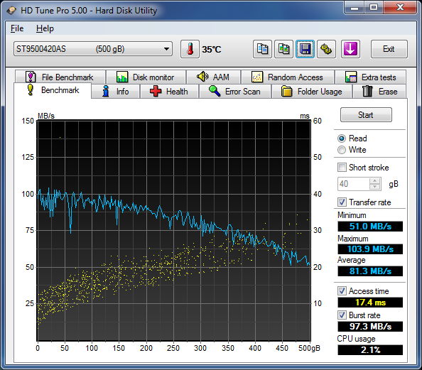

  • bu programı ilk kez kullanıyorum inşallah doğru bir test yapmışımdır :D

    Hocam hiç hd tune programıyla felan uğraşmayın çünkü sorunun kaynağıyla alakası yok Bende lenovo z570 sahibiyim ve aynı sorun benim başımda da var.Açılırken hoşgeldiniz yazısından önce siyah ekranda biraz bekliyor,hoşgeldiniz yazısında biraz bekliyor,masaüstü geliyor orda da bekliyor Aklınıza gelebilecek bütün çözüm yollarını denedim ama nafile.Bugün forumdan bir arkadaş önceden açmış olduğum konumu görmüş ve card reader ın driverını kaldırınca sorunun ortadan kalkacağını iddaa ediyor deneyip görelim
