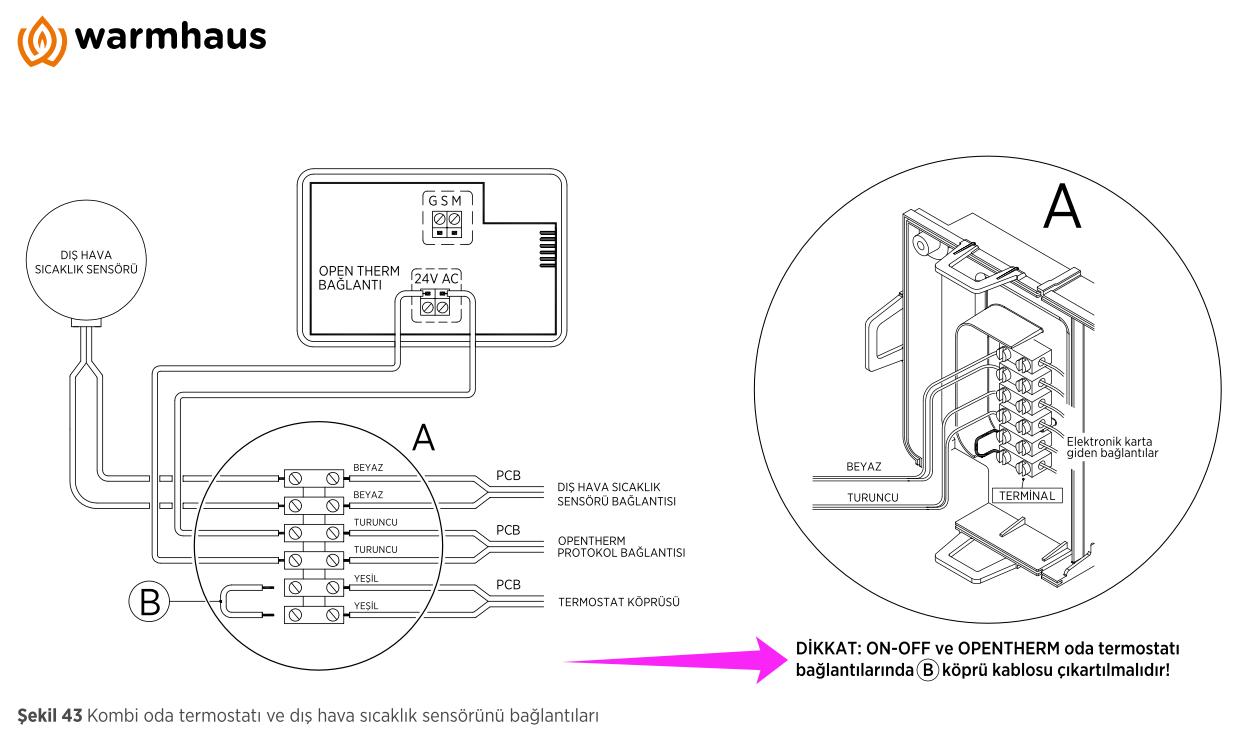

  • Modülasyonlu oda termostatı takılmadan önce köprü kablosu çıkartılmalı mı?
  • Çıkartılmalıymış.
