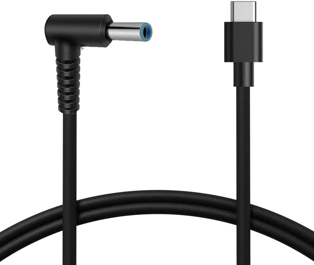

  • Herkese selam hp laptopu resimdeki Type C den 4.5mm kablo ile şarj etmeyi düşünüyorum laptop voltajı 19.5v 3.33a ancak 65w şarj type c pd şarj aletim var maksimum 20 volta kadar desteklemekte sizce otomatik voltaj ayarı varmıdır sizce ? yoksa laptop yanar mı hiç fikrim yok bilgisi olan var mıdır ? macbooklarda direkt kullanıldığını biliyorum ama bu konuda yardımcı olacak varsa sevinirim

  • Type-C adaptör 65 watt'ı kaç volt kaç amper ile veriyor. Elindeki adaptörün markası modeli nedir?
    Laptopuna bağlaman sorun yaratmaz laptopun yanmaz.

    5v 3a, 10v 6.5a, 12v 3.0a, 15v 3a, 20v 2.25a voltajlar bu
  • Type C konuusunda yabancıyım biraz
  • 20 voltu 2.25 amper ile veriyor yani çarparsan 45 watt. Laptopa yetmez. Diğer değerler zaten 19.5 volt veremiyor 65 watt olsa da fark etmez.
    65 watt'a da 10V 6.5 Amper ile anca ulaşıyor. Bu adaptör laptop şarj etmez.

  • anlamadığım 19.5 volt laptop ta o kabloyu kullanamaz mıyım ? hadi adaptör şarj etmez onu anladım da
  • Kullanmaktan kastın uygun adaptörü bulup şarj etmekse bence o kablo çalışır.

  • 20 volt olsaydı kullanabilirdim ama 19.5v olduğu için kullanamam
