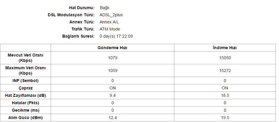

    http://i.hizliresim.com/pXd38L.png
  • Calimocho C kullanıcısına yanıt
    Crc hatası var. Kablolamanız kötü durumda olabilir ancak bu olayı ne yazık ki açıklayamıyor. Portunuza tanımlanan hızda sorun yok. Ne zamandır devam ediyor sorun?
    Orijinalden alıntı: Ö1f1
    2-3 gündür ilk günler 23 alıyodum sonra 18e şidmide 13lerde anlamadım
    Oldukça garip zira değerlerde bir sorun yok. Arıza kaydı açtırım isterseniz.
  • Ö1f1 kullanıcısına yanıt
    Telefondada konuştuğumdada sorun yok dendi bi sorun var ama bende çözemiyorum
    Kağıt üstünde bir sorun yok ama gerçekte var. Bunu çözmek lazım. Da kablolamadan değil o belli. Bir şekilde ekipleri çağırtıp onlara ölçtürmek lazım. Eğe müdürlüğe uğrayabilirseniz durumu bir anlatın.
