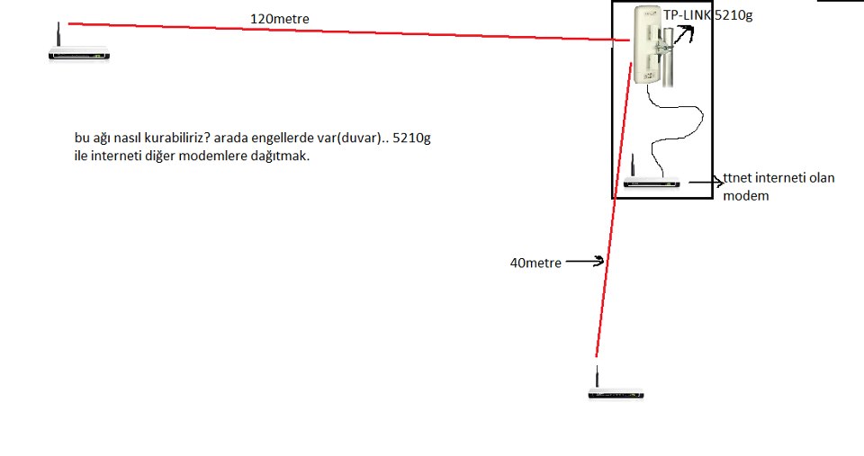

  • arkadaşlar herkese merhabalar.bizim cafeden internet yaymamız lazım. cefede 1 adet içinde ttnet olan modem var. ondan tp-link5210g ye( dış ortam routeri) kablo ile interneti vericem. bu 5210g çatıya takılacak. bu anten hem internet çekebiliyo hemde yayabiliyo. ama bize yaymada işe yarıyacak. 5210g yardımıyla da interneti bizim eve bide arkadaşın evine yaycaz. evlerdede kablosuz modemler var. bu kablosuz modemleride 5210g ye bağlıcam. bana direk bilgisayarları bağlayabilirsin 5210g ye diyeceksiniz. ama bu kez direk bilgisayarları bağlarsam evin içinde yayamıycam interneti. ayrıca bağlantı zayıf olacak. o yüzden modem ile 5210g ye bağlanmam lazım. bu anlatmış olduğum sistemi kurmamda yardımcı olabilir misiniz ? teşekkür ediyorum iyi çalışmalar.
    sistemin basit şeması ekteki resimde
