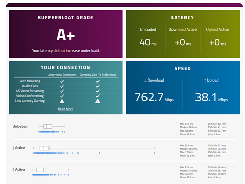

    UPNP açık, NAT type open, buffer bloat aşağıdaki gibi ama SoL sağolsun 40ms’i çakıyor, sen istediğin kadar sıfırla:

    Siz burada yapabileceğinizin en iyisini yapmışsınız. Yük altındaki gecikmeyi düşürmüşsünüz. Download Active ve Upload Active 0ms. Yani client olarak en iyi senaryo'ya sahipsiniz.
    Esasında bu test SansürOnline'ın rezilliğini hem gösteriyor hem de göstermiyor.
    Gösterdiği kısım şu. Waveform Bufferbloat testi Cloudflare sunucularını kullanıyor. O yüzden Unloaded ve aşağıdaki daha detaylı gecikme süreleri böyle çıkıyor. Çünkü SuperOnline Cloudflare'ı Frankfurt ve Budapest'e yönlendiriyor. İstanbul'a bağlanmasını engelliyor. İstanbul'a bağlanabilseydi siz 5ms civarı görürdünüz. Burada önemli olan şey sizin için Jitter değerleri. Onlar da çok güzel.
    Göstermediği kısım ise burada 0ms yazsa bile pratikte gene rezil bir servis. Prime time oldu mu, kafalarına esti mi oyun içi 300ms ping spike'lar başlıyor. Netflix, YouTube vb çamur olmaya başlıyor.
    Yani bizler client olarak dünyanın en pahalı ve performanslı ağ ekipmanlarına sahip olsak bile sorun ISS kaynaklı olunca (hele kasıtlı olunca) yapacak hiçbir şey yok.
    Sahilli arkadaş tüplü ferrari demişti. Aynen öyle.

    Bunun için bile ciddi para ve zaman harcadım. SoL’ın kendi modemini kullanmıyorum, X86 MiniPc üzerinde ProxMox içinde VM olarak OpenWRT ile çıkıyorum ve SQM/QoS aktif.
    Ama gelin görün ki bahsettiğiniz görünmeyen kısımdan dolayı pek de bir işe yaramıyor.
