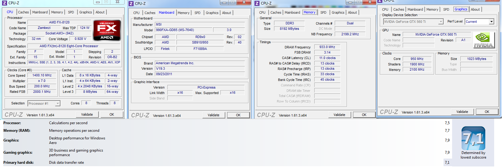

  • selam arkadaşlar. bilgisayarı alalı 2 gün oldu. makinada dota,lol,starcraft 2,diablo3 gibi oyunlar sorunsuz bir şekilde oynanıyor.(multi single farketmıiyor) fakat yaptığım denemelerde hiç bir şekilde fps oyunu oynuyoyamıyorum ( Cs:GO beta, mw2, mw3, battfield, block ops). grafikleri en düşük ayarlara çekmeme rağmen oyuna giriyorum girerken kasması cabası, çatışma halinde kitlenmeler 2-3 saniye sessiz çatışmasız alanlarda ise takılarak (mesela mousu havaya dogru kaldırdıgınızda 1-2 sanıye ve yavas yavas yukarı cıkıyor) hehrangi bir hata mesajıda vermıyor. multiplayer bağlantı sorunu olabilir diye skyrim single mod, mw2 single denedim en düşük ayarlarla akıcı bır oyun olmadı yine yavaş yavaş ilerlemeler, çatışmalı alanlarda yine aynı problem. sizce topladığım bu bilgisayarda bir donanım uyuşmazlığımı var yoksa işlemcimi berbatov.

  • İşlemci berbatov değil nerdeyse bi alex modern warfare 2 yi ben akıcı bi şekilde eskı laptopumda bile oynadım dual core işlemci ve 2400xt ekran kartıyla senin sistemde uçması lazım gerçekten ilginç.... bi problem olsa işlemcide oyun ayırmaz diğerlerindede kasar , sıcaklık değerleri donma yapıcak kadar yüksek değil bende çıkamadım bu işin içinden .....

  • mw2 yi laptopumda denedim ki zaten pcyi almadan önce onda oynuyordum ondada bi sıkıntı yok. işlemcide socket fan kullanmıyorum. birde socket fan alıp deniyeyim dedim ama gereksiz masraf yapmak istemiyorum.
    os kaynaklı olabilir diyede
    w7 x86 pro
    w7 x64 pro
    w7 x86 ultimate
    w7 x64 ultimate
    denedim ama nafile
    corsair ssd 60 gb takılı cihaza şimdide hdd kafama takıldı ki hiç alakası yok ama sorunu bulamayınca saçmalıyor insan :S :)
    windows testinde en düşük puanı alması karıştırdı kafamı.

  • Beyler Sorun dün itibariyle çözülmüştür.Ne CPU da neen ekran kartında bir sorun var.Hawk larda sorun yaşayanlar arkadaşlar bilgisi olsun bios swich ini kullanarak performance a getirsin.
    Sorunun çözümü ilginç bios update den sonra isistem stabil hale geldi.5-10 FPS alınan oyunlar 60-80 FPS ye yükselme yaşandı.
