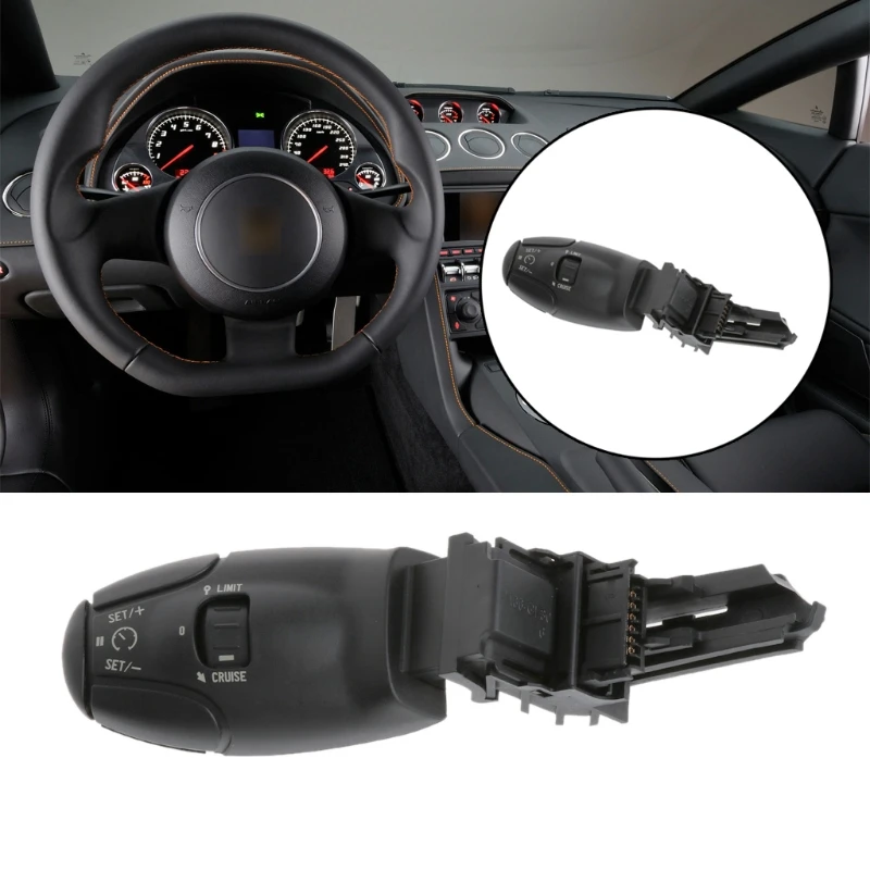

    Ben de zamanında benim c3 için araştırma yapmıştım aliexpreste kontrol ünitesini bulmuştum. Belki sizin araca uyumlu olan da vardır Aliexpress'e bir bakın.https://tr.aliexpress.com/item/Cruise-Kontrol-Anahtar-Citroen-C3-C5-C8-I-in-Peugeot-207-307-308-407-607-3008/32843320167.html?spm=a2g10.search0104.3.57.294246e0zJxyIB&transAbTest=ae803_3&ws_ab_test=searchweb0_0%2Csearchweb201602_1_10065_10068_319_10546_10059_10884_317_10548_10887_10696_321_322_10084_453_10083_454_10103_10618_10307_537_536%2Csearchweb201603_52%2CppcSwitch_0&algo_pvid=e4e8ac67-0707-48b0-8663-faed0b45d8d6&algo_expid=e4e8ac67-0707-48b0-8663-faed0b45d8d6-8
    TRY 88.96 16%OFF | Çok fonksiyonlu direksiyon düğmesi cruise kontrol anahtarı ses ses düğmesi Ford Fiesta için MK7 MK8 ST Ecosport 2013
    s.click.aliexpress.com
    https://s.click.aliexpress.com/e/fewtR5Tvt
    Hocam aliye bayılırım, bunu buldum. 220 lira, çıtası yok. Buna vergi çakacak devletim %20, 265 lira olacak. Piyasada çıta 100 lira, 365 lira etti. Bozuk çıkarsa muhatabın yok.
    650 liraya karta taksit yapıyor parçacı, daha mantıklı geliyor bana. En azından bozuk çıkarsa muhatabın var.
