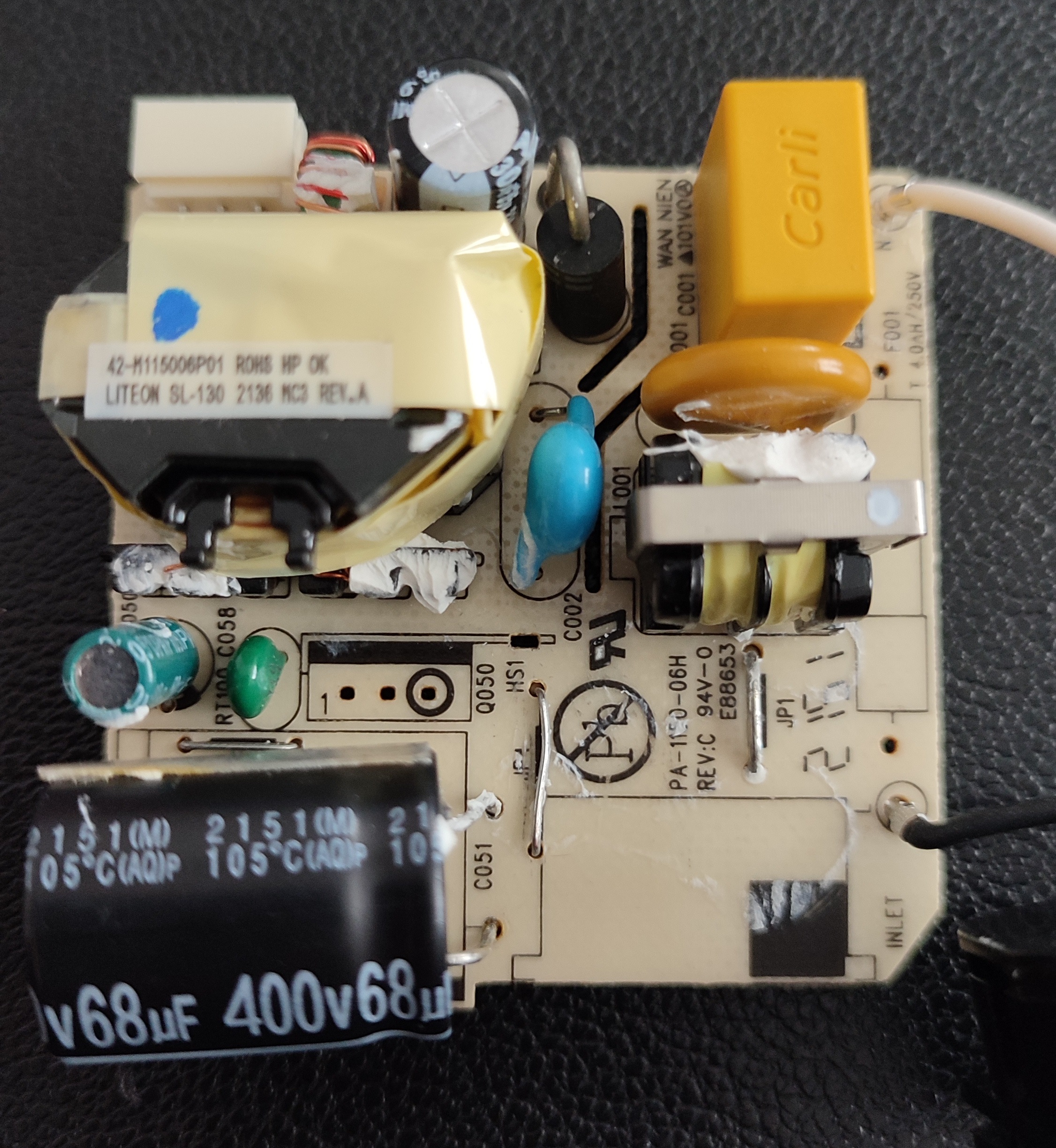

  • Arkadaşlar merhaba,
    Elimde HP tanklı yazıcıya ait smps güç kaynağı var hiç çıkış voltajı yoktu.
    SMPS güç kaynaklarını öğrenmeye çalıştığımdan adaptör, led trafo vs elime geçtikçe tamir etmeye çalışıyorum.
    O yüzden bunun da içini açtım girişteki 5amper sigorta vardı patlamıştı. 1.2amper smd köprü diyot vardı o da arızalıydı.
    Bu parçaları devreden söktüm. Köprü diyotun olması gereken yerde + ve - bacaklarında hala kısa devre görünüyordu.
    Yolu takip ettim N tipi mosfette de kısa devre görünüyordu onu da söktüm şimdi tamam herhalde dedim ama kısa devre kart üzerinde gitmedi.
    Sonra diğer parçalardan şüphelenip onları da kontrol ettim hatta resimlerde sarı kutu ile işaretlediğim parçaları devreden söktüm ancak kısa devre bir türlü gitmedi. En son trafoyu da söktüm o zaman kısa devre gitti.
    Osiloskop olmadığı için trafo sağlam mı kontrol edemiyorum ancak atladığım bilmediğim başka bir şey var mı yardımcı olabilir misiniz?

  • Bence köprü diyot kısa devre oldu ve sigortayı attırdı.
    Başka bir smps kartın köprü diyot çıkışlarını, bunun + - yerlerine
    bağlamak suretiyle, bu kartın köprü diyot sonrasının arızalı olup olmadığı anlaşılabilir,
    eğer bozuksa, o başka kart girişini de bozmaması için ekstra önlem alınabilir.
    Normal multimetreyle kısa devre görünür zaten smps trafolar, içindeki teller çok kısa.

  • köprü diyotu söktüm zaten kart üzerinden. Problem köprü diyotun lehimlendiği yerde + ve - uçlarda kısa devre görünüyor. Trafonun kısa devre göstermesinin omajdan dolayı olduğunu da biliyorum ama kart üzerinde heryerde kısa devre görmemem lazım. Mosfetin source ve drain bacaklarında üstündeki küçük komponentlerde hep kısa devre var.

    Oradaki 4 tane minik diyot da sağlamsa, çip mi bozuldu o zaman ?
