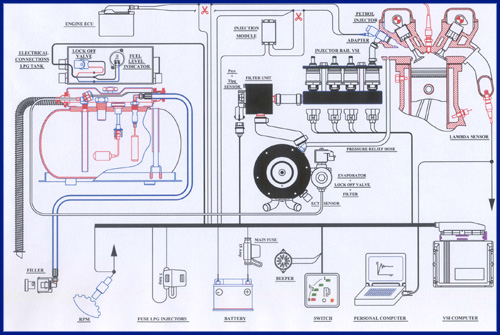

    PRİNS SADECE TARTARİNİDFEN DEĞİL TÜM İTALYAN CİHAZLARDAN ÇOK FARKLI VE ÜSTÜN BİR MARKA.PRİNS DİĞER İTALYAN CİHAZLAR GİBİ MOTORDAN BAĞIMSIZ AYRI BİR SİSTEM GİB İ ÇALIŞMAZ.PRİNS ARACIN ECU BEYNİNİN BİR KÖLESİ GİBİ ONA BAĞIMLI ÇALIŞIR.BU NEDENLEDE SİSTEM İÇİN NE DEVİR UCUNA NE DE MANİFOLT BASINCINA GEREK YOKTUR.ANA BEYİN VERİLERİ DOĞRULTUSUNA GÖRE LPG DE ÇALIŞMAYI AYARLAR BUDA PERFORMANS TASARRUF VE GÜVENİLİRLİK BAKIMINDAN BÜYÜK BİR ÜSTÜNLÜK SAĞLAR.SAYGILARIMLA.
    Ben bu yukarıda yazmış olduğunuz ifadeden Prins'in ECU sunun piggy-back gibi çalıştığını algılamalımıyım? Eğer öyleyse aşağıdaki ifadeyi açıklarmısınız?
    VSI sistemini kontrol eden VSI-ECU şunlardan oluşmaktadır:
    · Motor sınyalini, benzin ejektörlerini, rpm, MAP,ECT gibi motor bileşenlerini ölçer
    Kaynak: prinslpg.com.tr
    Bunu geçtim, aşağıdaki resim prinsin global websitesinden
     sıralı sistem lpg ile ilgili tüm sorularınız cevap bulacak
    Bu resimden de anlaşılacağı üzere prinsin ECU su ateşleme sisteminden (krang pozisyon sensöründen) veri alıp arabanın ECU sundan tümüyle bağımsız çalışıyor. En azından VSI da böyle.
    Şimdi asıl soru;
    Yukarıdaki bilgiler ışığında Prins'in ECU su sizin yukarıda yazdığınız üzere benzin ECU su ile embedded yani gibi piggy back tarzı çalışıyor anlamını taşırmı? yoksa Prins in ECU su standalone çalışan bir ECU olup benzin enjektörlerine giden sinyali kesen interface e mi sahiptir? Bu bağlamda yukarıdaki verdiğiniz bilgiler hatalımıdır değilmidir?
    < Bu mesaj bu kişi tarafından değiştirildi merruse -- 11 Ekim 2007; 10:08:27 >
  • Bu mesajı yazmamdaki amacım sadece bir yanlış bilgiyi düzeltmektir. Prinsin kalitesini tartışmak değildir saygılar
