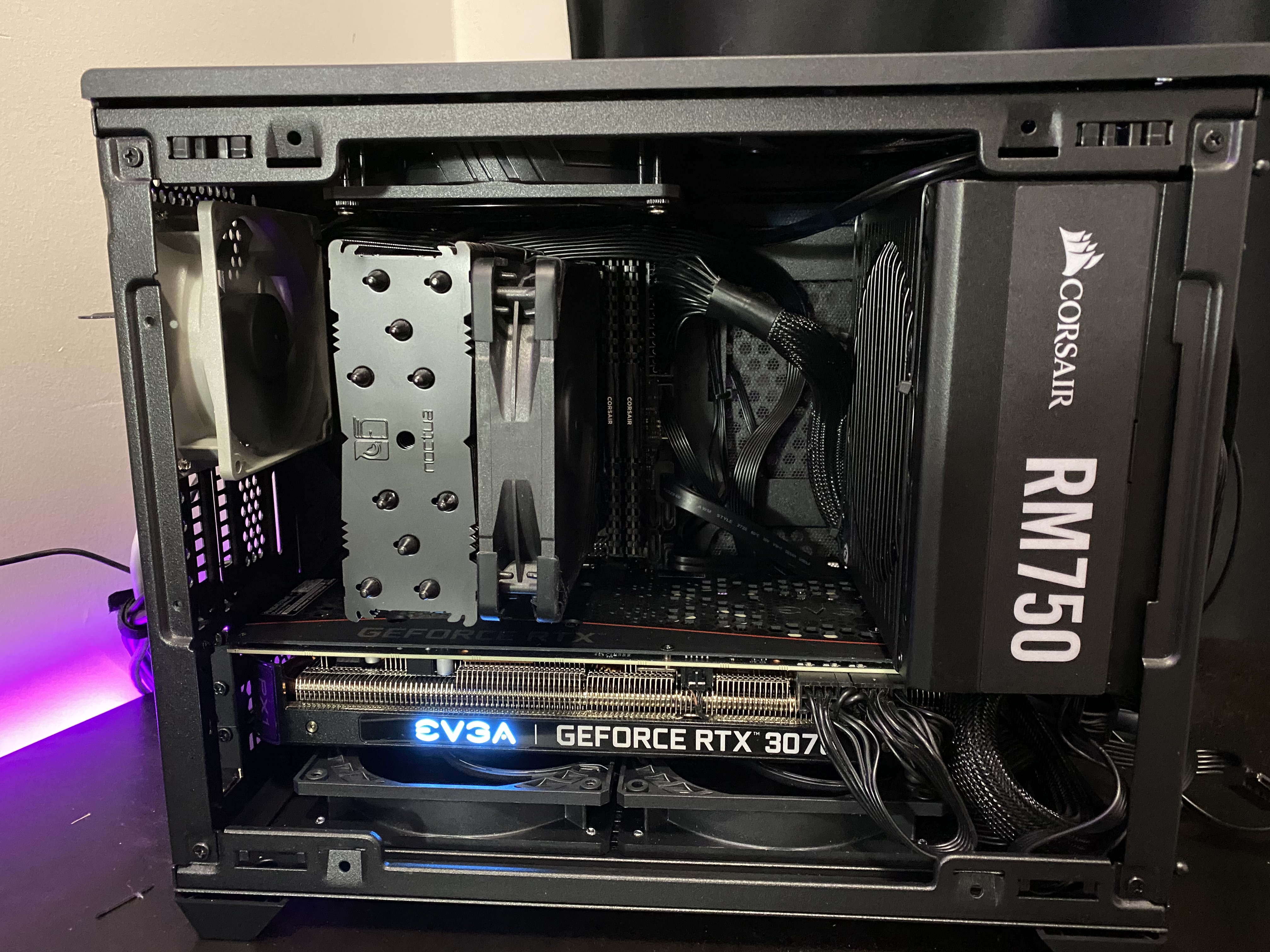

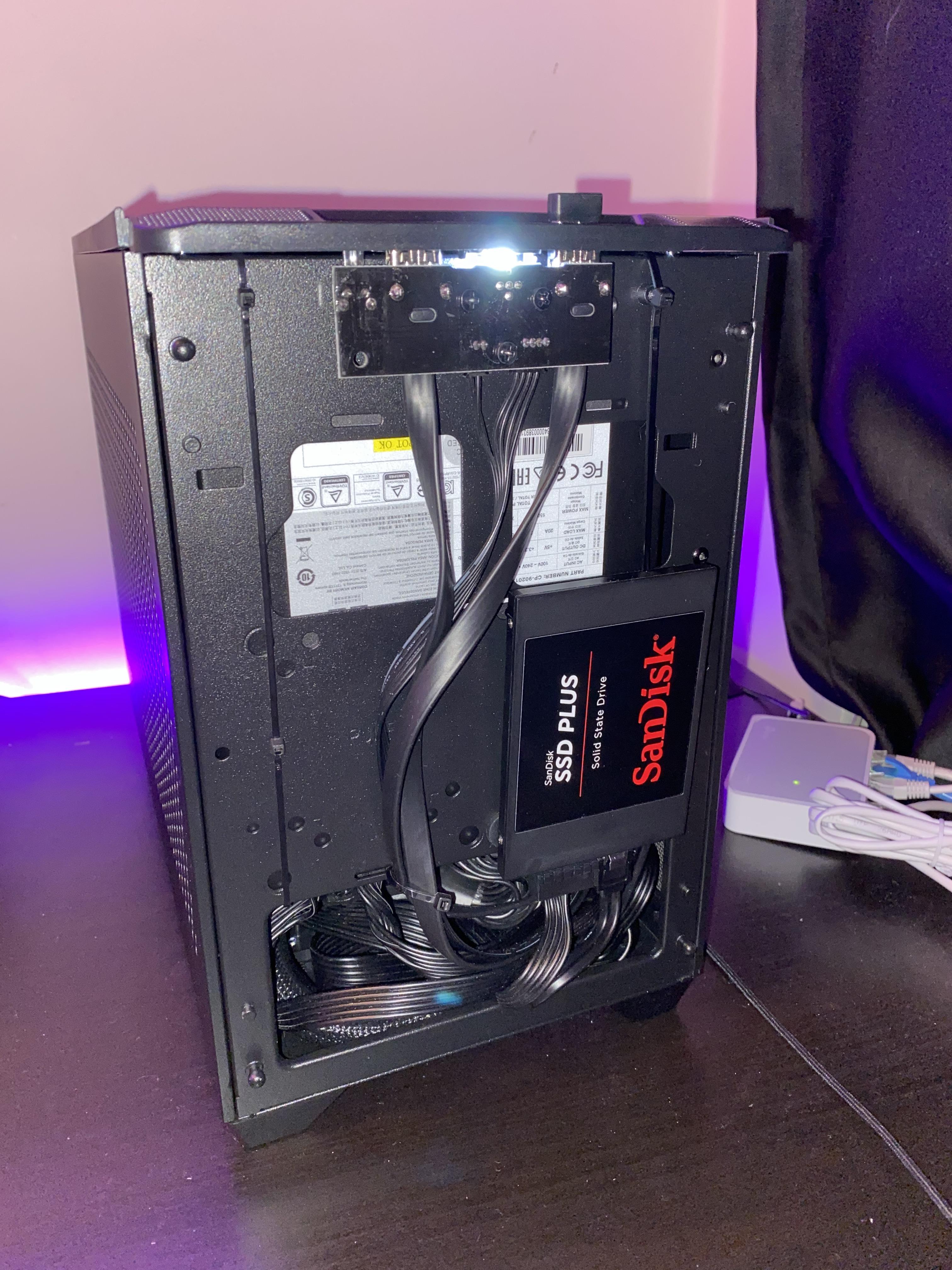

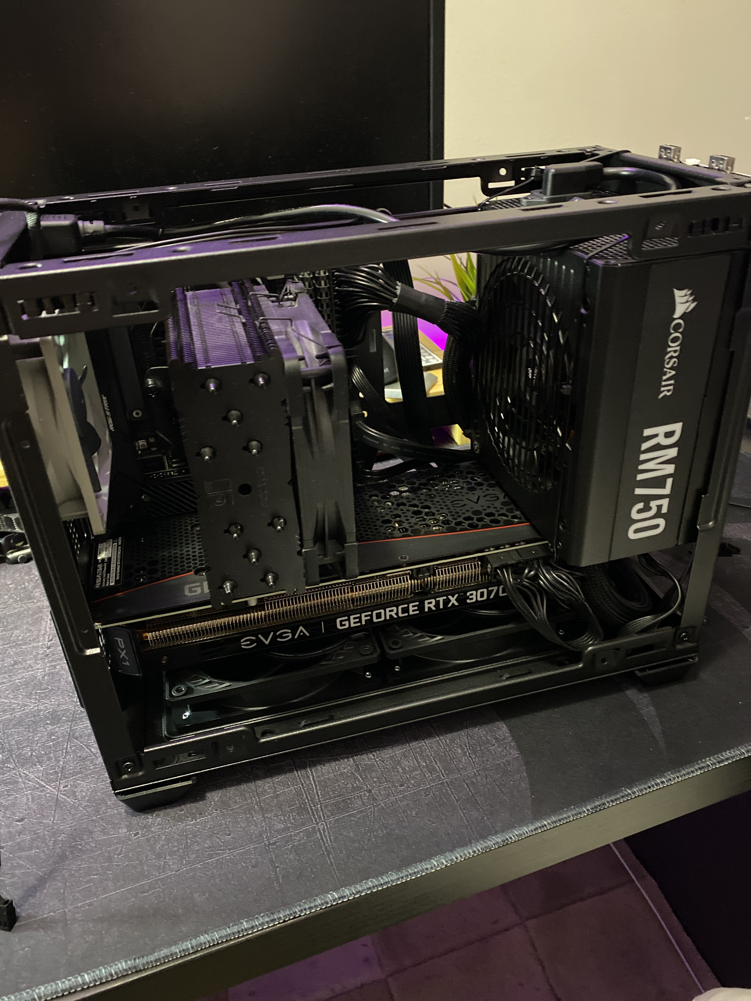

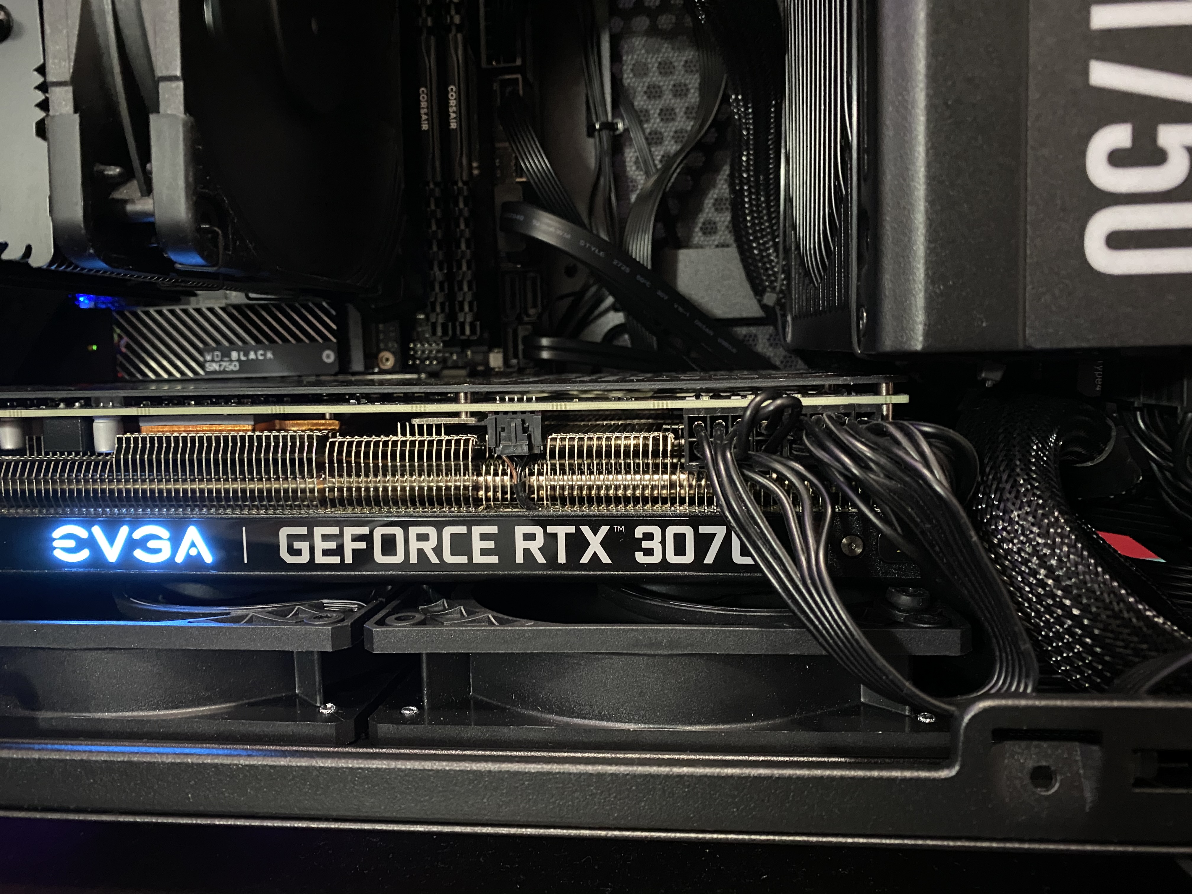

  • Arkadaşlar ne yaptım ne ettim bir şekilde sığdı ATX PSU. Şu an için sıcaklık testi vs yapmadım yarın yaparım. Kasa çok güzel, masamda da çok güzel durdu. Her şeyin bu kadar sığması beni şaşırttı açıkcası. Güç kaynağı ve Ekran kartı birbirine hiç temas etmiyor. NH-U12S de yan kapağa değmiyor. Altta intake olarak artic P12, eksoz olarak arkada noctua NF-B9 ve üstte eksoz olarak kasanın kendi içinden çıkan sickleflow u kullandım. Cable management a pek zamanım yoktu, ona da yarın öbür gün bir daha bakacağım. Görselleri ekliyorum:

    Hocam kasa olarak sanırım nr200p kullandınız. kasanın Özelliklerinde sadece sfx ve sfx l psu destekli yazıyordu yanlış hatırlamıyorsam. Siz nasıl sigdirdiniz, biraz detaya iner misiniz. Siyah kablo kelepçesi görüyorum ama sizin anlatmaniz daha güzel olur. Oynama hareket vs var mi?

    Hocam yaklaşık 5 tane küçük kablo bağını birbirine bağladım ve ön taraftan dolandırdım, toplam 10 adet kablo bağı kullandım. PSU modüler olduğu için sadece gerekli kabloları kullandım o şekilde bile zor sığdı. Ek olarak ön panel jak grişini kullanmıyodum o da 2 vida sökerek çıkarttım kolay bir şekilde, çıkartmasam kablo bağı üstüne biniyordu.

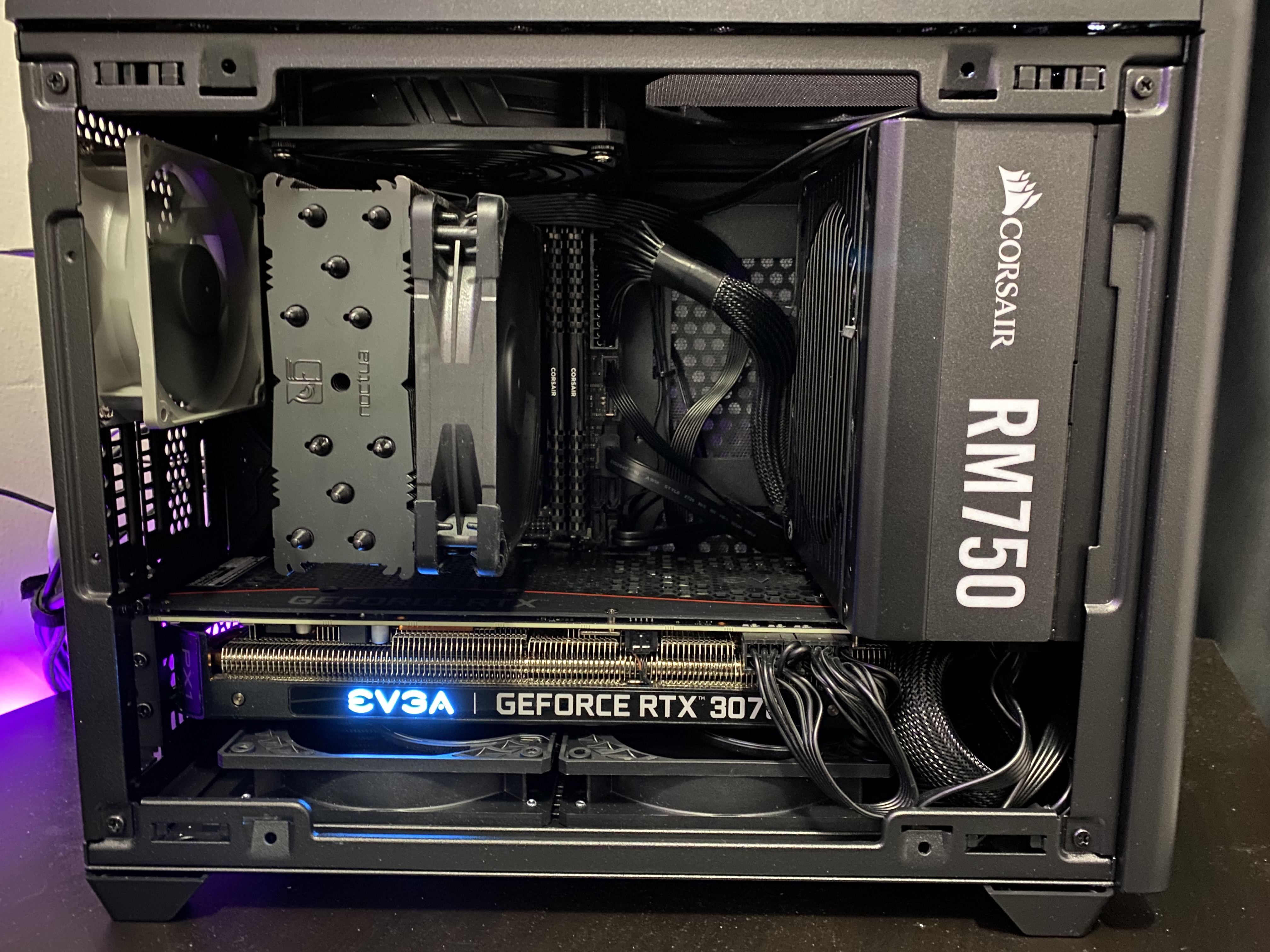

    Ön taraftan bir fotoğraf daha ekledim.
