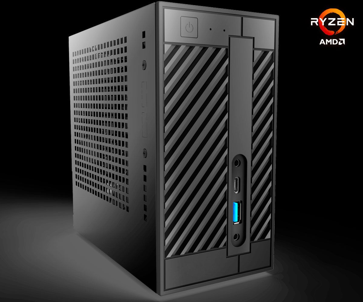

    Gerçekten küçük ve sıfır ses sistem olarak Asrock Deskmini A300 tarzı bir cihaz öneririm. Stok soğutucu yerine Noctua L9 AM4 kullanırsınız.Zaten kasada başka fan yok. Noctua soğutucu da çok sessiz çalışacaktır. Mevcut A300 modeli bu APU'ları destekleyecek mi henüz net değil ama X300 modeli çıkıyor ve hatta Ryzen 4700G APU'lu modeline ait bilgiler çıkmıştı.
    Tom's Hardware
    Ryzen 4000 Renoir Desktop APU Appears In New ASRock DeskMini SFF PC
    https://www.tomshardware.com/news/ryzen-4000-renoir-desktop-apu-appears-in-new-asrock-deskmini-sff-pc
    Alternatif olarak ITX kasa kurarsınız ve Noctua soğutucu/fanlar kullanabilirsiniz. Noctua hem yüksek performanslı soğutma sağlar hem de sessiz çalışır. Slim fan sürümleri de var.

    Çok teşekkür ederim. Tek fan kurulumu benim için daha makul Asrock ve Noctua önerinizi not edip pusuya yatacağım. 4000 serisi çıkınca toplu sistem için tekrar konuya gelirim. Tekrar tekrar teşekkür ederim.
