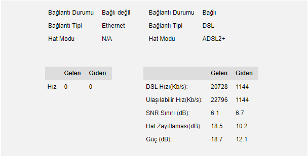

    Önceki yolladığım vdsl hız profil değerleri hocam. Zaten HIZLI, OYUN, ve bazen STANDART profilde direk VDSL sinyaliyle otomatik bağlanıyor. Sadece Kesintisiz profildeyken ADSL ile bağlanıyor.
    Bu yüzden VDSL modu kapattım ki OYUN profiline alıp değerlerin biraz daha iyi olması için. Ne denediysem olmadı.
    ADSL oyun profili değerlerim bu şekilde.

    Başka modem yok maalesef bunu da ikinci elden aldım. Markası Airties 5650. Eski modemim adsl modem. Airties 6271.
