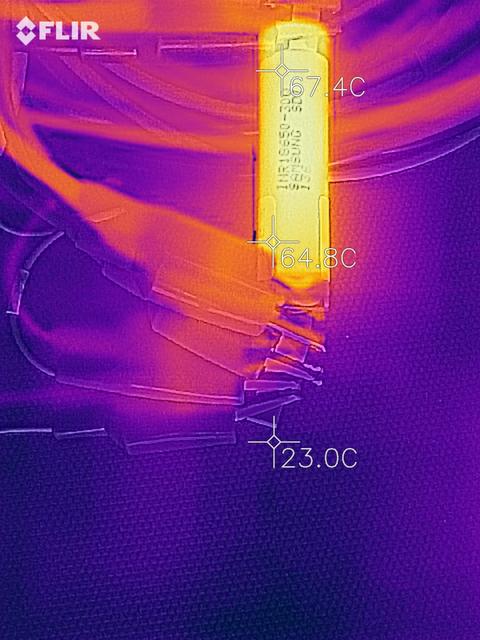

    10 ve 15 amperdeki sonuçlar gayet iyi. 20 amperde de kapasite çok iyi ancak sıcaklık çok yüksek. Pil 90 dereceye kadar ısınıyor. Zaten pilin 15 amper deşarj akımına sahip olduğu belirtilmiş, 20 amper değil(datasheet'te 20 amperde neredeyse 100 derece sıcaklığa ulaştığını görebiliriz)
    Samsung INR18650-30Q 3000 mAh (15A) Pil İncelemesi
    15 amper deşarj akımında 2869 mAh kapasite sağlıyor. Bu çok iyi bir değer.
    20 amperde de gayet iyi kapasite sağlıyor ancak çok ısındığı için devamlı 20 amperde kullanılması tavsiye edilmiyor.

    Bazı termal kamera görüntüleri;
    Burada testin sadece 2. dakikası;
