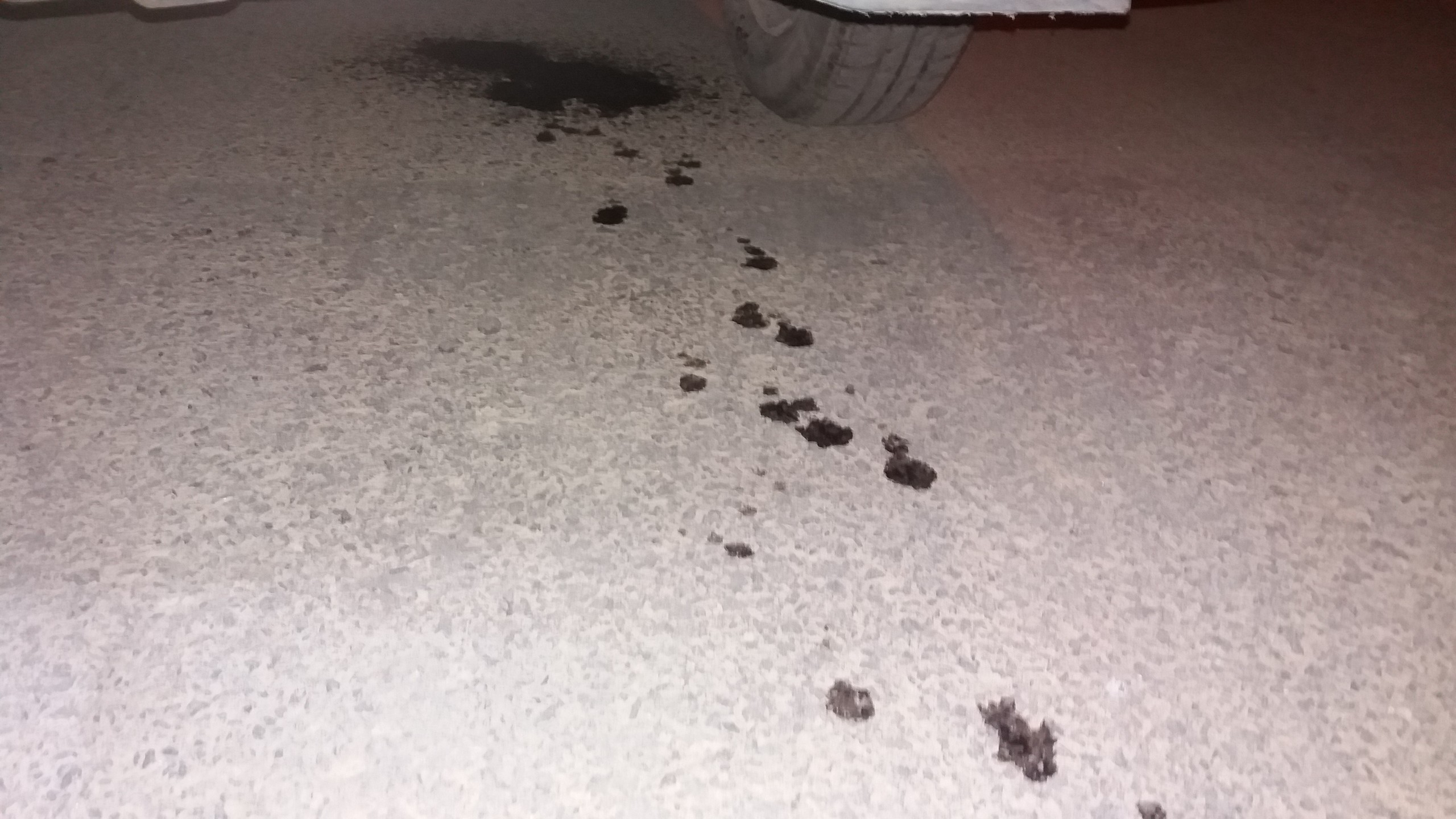

sağ arka tekerin ordan akan sıvı
11
16.340
  • sağ arka tekerin ordan akan sıvı aracıma 1 kaç gün çalışdırmassam oluyor ve 5 dk akdıkdan sonra kesiyor 2 seçenek var gibi ya benzin deposu delik yada fren hidroliği ancak depodan olsa her zaman akar ve benzinde eksilme olur frenden olsa anlardım heralde ben şundan şüpheleniyorum aracımın lpg si koltuğa sıfır değildi biraz ileride idi tüp bende geri aldırım koltuğa yanaşdırım dedim ve öle de yapdım ve bundan sonra olmaya başladı acaba diyorum tüpe bağlı olan şu borudan mıdır nedir acaba o mu yetişmiyo ordan biyerden mi kaçırıyor 70 tl civarında bi rakam doluyor lpg tankı ve 180 km gittim gaz bitti nerdeyse ama lpg ci gittim zaman ban abi lpg den olmaz oo havada kaybolur dediler ama ben lpg den oldunu düşünüyorum boruların üstünede bı ıslaklık sıçramış şimdi diyorum borularmı yetişmiyor değişdirsemmi yoksa başka bi seçenekde olabilirmi ( bu arada aracımı ustaya götürüp aracı kaldırıp altına üstüne bakdık abi burdan hiç biyerden kaçak yok yağda suda eksilme yok dedi ) acaba bu nedir aracım r19 europa 1.6

  • Benim monitörde fotoğraflar karanlık duruyor. Araba önden çekişli değilse diferansiyel yağı da akabilir. Kalın yağ olduğu için sıcakken akar fakat sonradan kesilir.
    Birkaç gün yattıktan sonra çalıştırdığınızda aktığını yazmışsınız. O zaman yağ keçeleri veya contaları eskimiştir.
  • aracım önden çekişli
    evet 2-3 gün yattıkdan sonra oluyor
  • Büyük ihtimalle fren hortumu çok ufak delinmiş gibi veya ek yeri varsa oynamışta olabilir. Fren hidroliği seviyesine bakın, azalma varsa acil olarak frenciye baktırın. Allah korusun fenler tutmaz.
  • bugün akan sıvıya bakdım benzindi ancak ustaya götürdük depoyu sökmüş bulamamış nedir bu böyle yaa
    depoyu fulle öle gel dedi
  • Nicklerimiz aynı :)) hemşerim klima taliyesi olabilir sabit kaldığı haldemi akıyor bu sıvı
  • araç kapıda 2-3 gün yattıkdan sonra ilk çalışdırmamda 5 dk (benzin) hareket etsem veya sabit kalsa bile akıyor ama sonradan kesiyor
    depoyu söktüler adam dedi kardeşim bulamadım depoyu fulle bide öle gel dedi zaten şu 2-3 aydan beri yapmaya başladı
    bilmiyorumki klimadan olabilirmi ama benzin akıyor
    büyük bi zarar açar diye korkuyorum
    < Bu mesaj bu kişi tarafından değiştirildi yiğidoo58 -- 6 Ağustos 2016; 3:41:23 >
  • Fotoğrafta ki gibi siyahsa bu benzin değil yağ.Benzin böyle siyah olmaz.Yağ olduğu için yerde kalıcı duruyor.Lpg sisteminde de yağ yok.Lpg de kaçak olsa gaz olduğu için gaz kokusu alırdın.
  • depo değilde bağlantı yerleri veya benzin hortumu çatlaktır ben olsam komple yakıt sistemi hortumlarını değiştiririm.
    bu benzin hortumu çok sakat bir durum kaputun içinde bir kaçak olması durumunda sıcak yere damlayan benzin buharı parlama yapar.
    < Bu mesaj bu kişi tarafından değiştirildi NEŞELİMEŞEODUNU -- 11 Ağustos 2016; 4:26:40 >
  • benzin hortumları pert olmuş %98 ihtimal.
  • Hocam arka tekerin oradan akan ya fren hidroliği ya benzin. Benzin olsa buharlaşır. Muhtemelen fren hidroliğidir:
