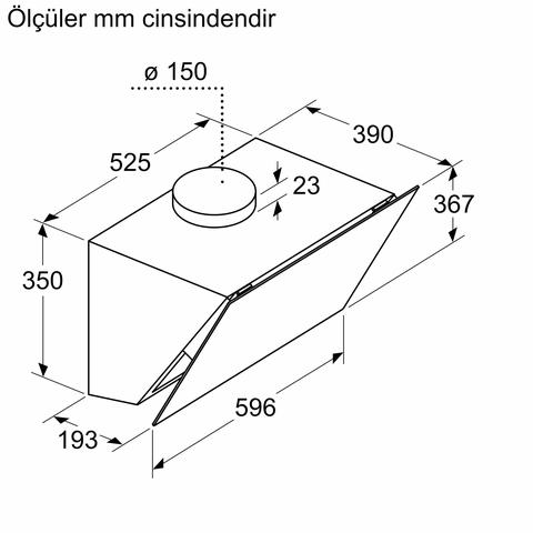

Ankastre Davlumbaz Montajı
Merhaba,
Aşağıdaki fotoğrafta görüldüğü üzere 112 cm yükseklik ve borudan 68 cm genişlik olan alana davlumbaz montajı yaptırmam gerekiyor. Dolap üzerinden baca çıkışı olmadığı için mecburen sürgülü camın sağ üst kenarına 12 cm baca deliği açtırdım. Baca o delikten çıkınca camın o kısmı sabit kalacak kullanılmayacak.
Ocaktan davlumbazın alt kısmına kadar 65 cm boşluk bırakınca üst tarafta baca kapağı dolabın altına sığmıyor. Baca kapaksız bir şekilde monte edip hava tahliye boru/hortumunu sola doğru çevirip camdaki tahliye boşluğuna verilebilir mi? Mümkün olur mu? Yoksa servis bu şekilde monte edemeyeceğini söyleyip filtreli kullanmam gerektiğini söyler mi? Mümkünse hava tahliyeli olarak kullanmak istiyorum.

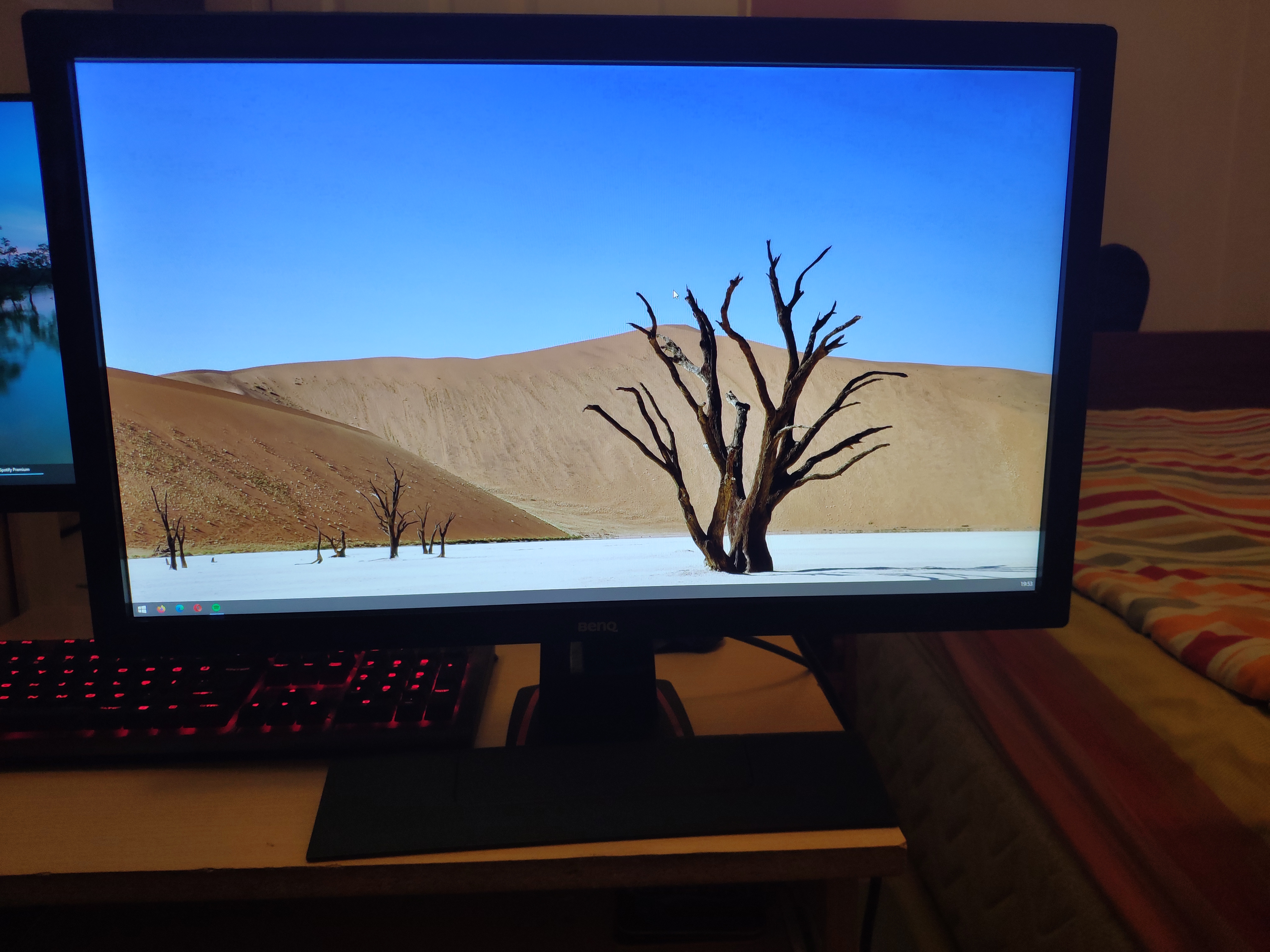

Yaklaşık bir aydır monitör arayışındaydım. Bu monitör ve Dell G2422HS arasında gidip geliyordum. Bu monitör İtopya'da 3.799 TL iken Dell 3.599 TL idi fakat o zaman parayı denkleştiremediğim için alamadım ve stok bitti. 2 hafta stok bekledim gelmedi. Tabii bu monitörün fiyatı da 3.799'dan 4.533 TL'ye çıktı. Son bir kaç gündür de 4.629 TL idi. Yaklaşık bir saat önce fiyatı 3.399 TL'ye düştü. Bu fiyatın daha da altına düşeceğini sanmıyorum. Kendim için sipariş verdim.
satış linki:
inceleme linki:
