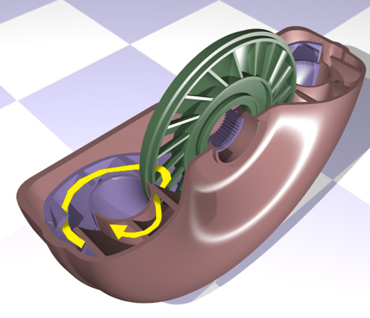

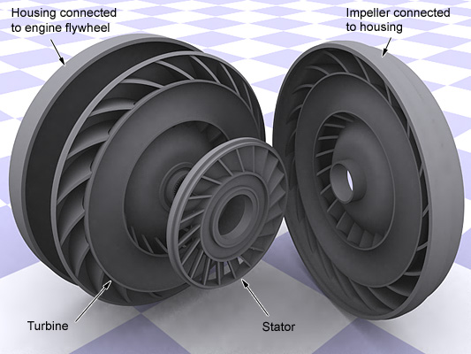

  • aracınızda tork convertor varsa sanki bana sorun ondaymış gibi geldi , debriyaj balatasının görevini genelde bu parça üstlenir.Hiç tork konvertörüne baktırdınız mı?

  • tork konvertorü aracın vites geçişlerinde ve devirin yumuşak geçişlerinde en önemli görevi görrür, yağsız kalması dmek devirde anormallikler yapar araç geç hızlanır.İsterseniz daha detaylı bilgi verebilirim.Ancak yeni nesil araçlarda alternatif şanzıman sistemleri çıkıyor , ben de işin ucunu kaçırdım.ASncak sizin araçta bu parça varsa bence sorun buradadır.

  • Tork konvertörü klasik sistemli bütün otomatik şanzımanlarda bulunmaktadır. Problem tork konvertöründen de olabileceği gibi sanırım sizin probleminiz araç vites küçültürken şanzımanın kaçırma yapması ve motor devrinin yükselip daha sonra kavramayı geç sağlıyormuş gibi olması. Bu durum vites geçişlerinde oluyorsa şanzıman arızası gibi görünüyor. Bir başka durum da şanzımanın vites geçişlerini kontrol eden gaz telinde arıza olması. Gaz pedalına ne kadar bastığınızı şanzımana bildiren bir mekanizma olmalı ve bu genellikle telli olan mekanizma da ayarsızlık ve veya bozulma olmuş olabilir. Ben Ankara'da yaşadığım için sadece burada bir tane güvenilebilecek özel servis biliyorum. Şaşmaz'da Aydoğmuş otomatik şanzıman (İnternette sayfası vardı sanırım.) Onada tavsiye üzerine gitmiştim ve sizin de söylediğiniz gibi bu özel servislere ne kadar güvenilebilir ki? Bu durumda belki istanbulda otomatik şanzımancı tecrübesi olan arkadaşlar yardımcı olabilir...
  • gaz telinde arıza olduğunu sanmam.Çünkü bunda bir ayarsızlık varsa ya devir olarak erken vites atar ya da geç atar.Forumu açan arkadaş önce devirde yükselme olduğunu sonra düşme olduğunu belirtmiş .Tamemen yağ basıncıyla alakalı ,ne neden oluyorsa basınç düşmesine bu bulunmalı.Genelde yağ azalınca olur ancak bunlara bakıldı deniyor benim ilk aklıma tork convertörü geldi bu da şanzıman yağı ile çalışır çünkü.
