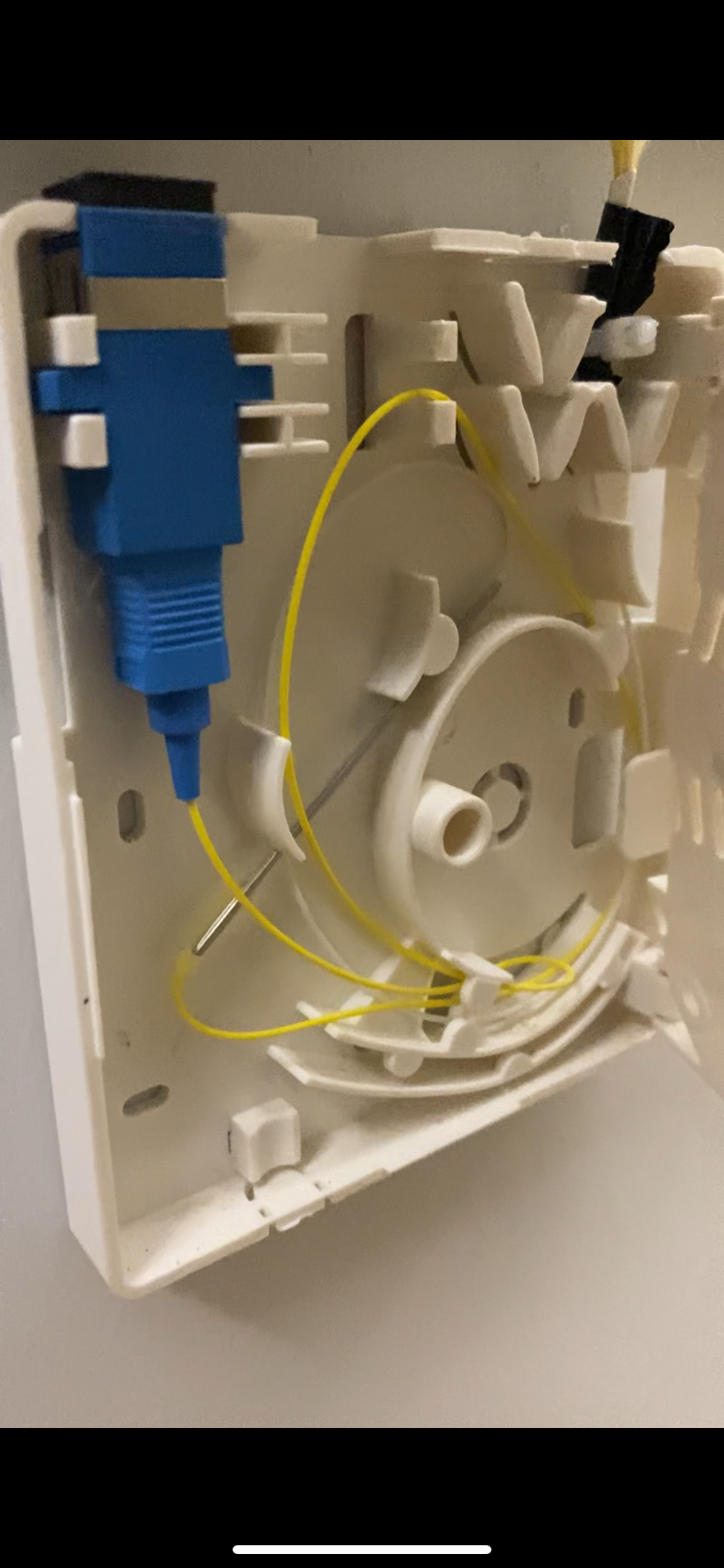

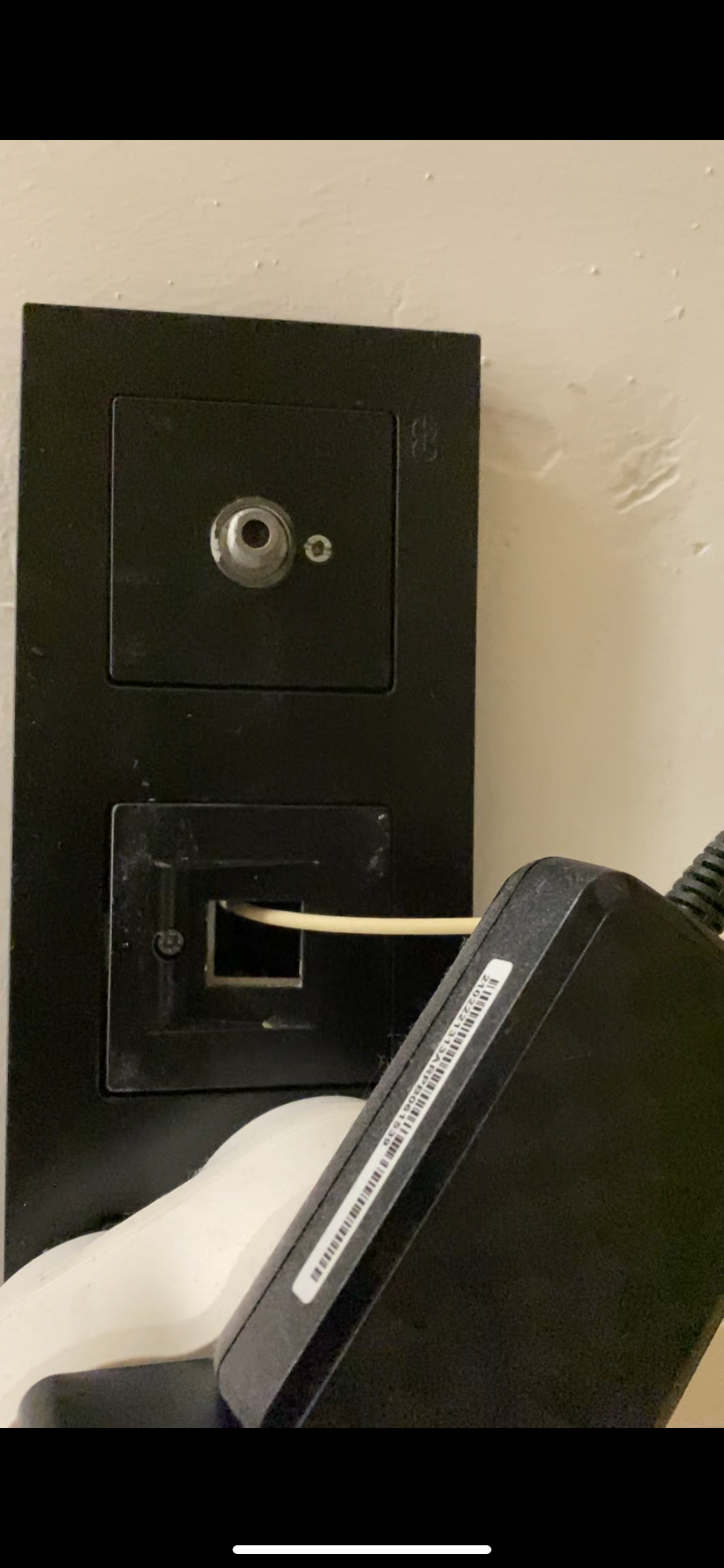

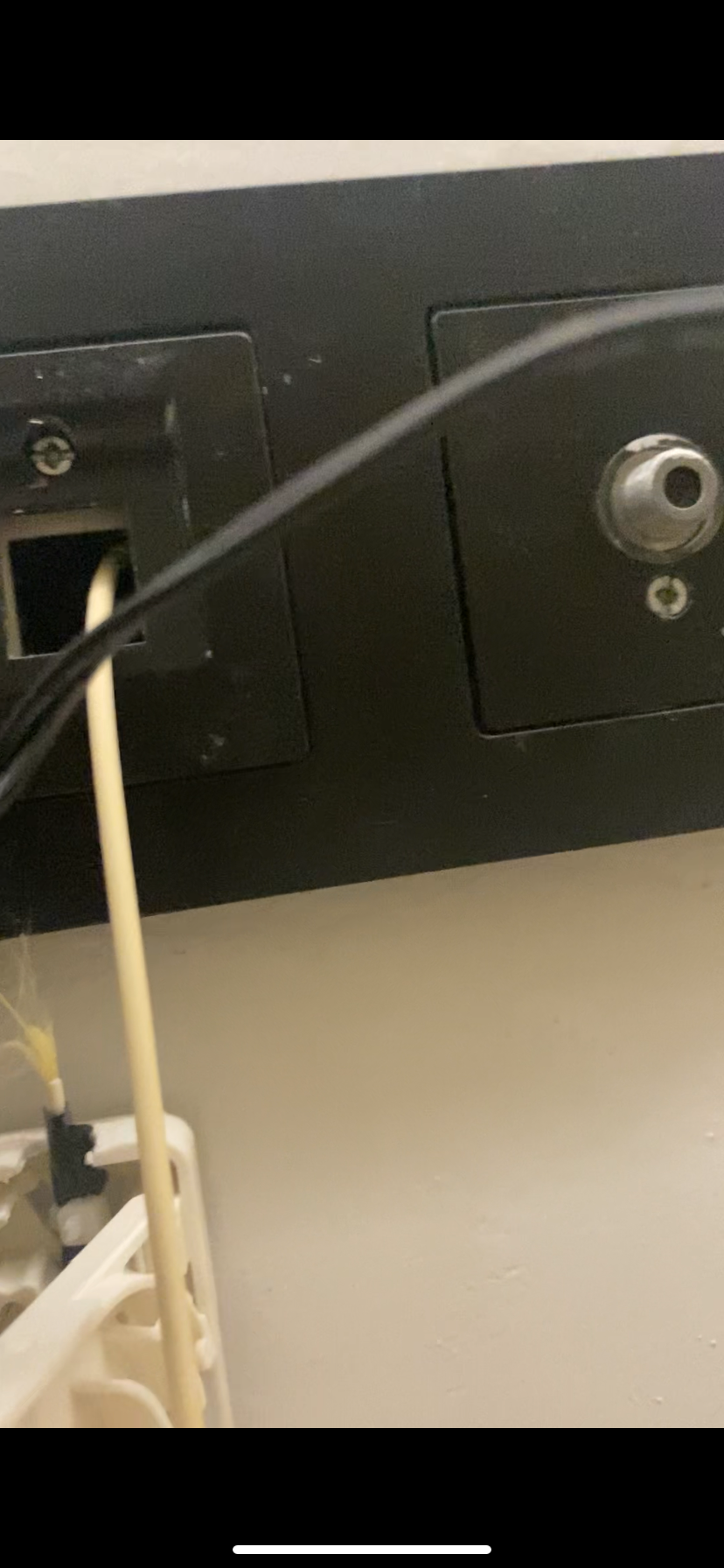

  • arkadaşlar olay şu. Benim evimde salonda fiber internetli bir modemim var ve ayı zamanda televizyonun uydusuna bağlı oldugu için oradan hareket ettiremiyorum ve sonuç olarak kendi odama internet gelene kadar çok düşüyor ben de ethernet bağlamak istedim. olay şu ki benim kendi odamda bir ethernet portu var ama modemin oldugu yerde prizlerin hiçbirinde ethernet portu yok. ben modemden modemin yanındaki ethernet portuna bir eth kablosu takarım ve aynı şekilde benim odamdaki ethernet girişiyle bilgisayarım arasına bir ethernet kablosu takarım işi çözerim diyordum ama elimde iki tane 2 metrelik ethernet kablosuyla kaldım çünkü modeme takacağım ethernet kablosunun diğer ucunu takacağım bir giriş yok. ayrıca biraz araştırdım ve bende gpon cihazı da olmadıgını anladım belki ona takılıyordur diye ararken. (ya da ont her neyse adı). interneti benim dediğim şekilde benim odamdaki ethernet girşine getirmenin bir yolu yok mu acaba? taa modemden benim odama kadar da ethernet kablosu çekmek istemiyorum evin her tarafında kablo dolanıyor cok çirkin oluyor ayak altı oluyor.

  • hocam şimdi bu odanıza gelen ethernet kablosunun bir ucu muhtemelen elektrik panonuzu orada olan ankastre hattına bağlıdır yani siz sizin odanıza gelen ethernet kablosunun diğer ucunu bulmanız lazım.Modemi yerinden oynatmayı düşünmüyorsanız modeminizle odanız arasında duvarın içinden giden ankastre hattını bulup yeni kablo çekmeniz fln lazım veya modeme takarsınız kabloyuda kablo kanalı alır taşırsınız.
  • merhaba,hocam anladığım şekilde sana konuyu öztleyeceğim.ona göre çözüm önermeye çalışacağım.doğru anladımmı önce ona bakalım.çünkü biraz karışık anlatmışsın.
    şimdi,evin salonunda fiber internet hattı geliyor.fakat şöyle bir durum var.3 lü bir hat var,hattın birinden fiber internet geliyor,diğerinden uydu tv hattı geliyor,en sonuncusundan ethernet hattı geliyor,fakat ethernet hattı olarak gözüken hat boş odalara tesisatı yok.durum bu şekilde ise.................
    cat 6 ethernet kablo alacaksın ama bunu tahmini olarak ölçmen lazım biraz fazla olsun ama kısa olmasın.şimdi kabloyu modemin yanındaki boş ethetnet prizi vardı ya,uğraşmamak için ethernet priz bağlantısı yapmayacaksın,bu prizi söktün kabloyu bu boşluktan el yordamı ile ittirerek kandi odandaki ethernet prizine kadar bir şekilde duvar içinden getireceksin,yapabilir misin...bilmem.sonra odana kadar duvar içinden gelen kabloyu yine aynı şekilde priz bağlantısı yapmadan direk ethernet olarak bilgisayarına bağlayacaksın.hepsi bu.........
