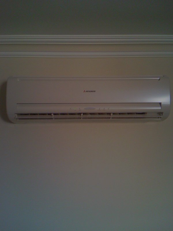

    arkadaşım verdiğin teknik bilgi ve adres için tşkler...c.tesi günü 63 olan değil 71 olan klimayı senin tavsiye ettiğin yerden alıyorum.63'ün verileri düşük C/A idi. salon kapısız olduğundan inverter olmadı.1 hafta boyu çok araştırdım.diamond.alarko.elektra.zibro derken; 12.000 btu 1000 tl.den yola çıktık 24.000 btu 2400 tl.ye aldık, hadi hayırlısı. mbirol'un da çok emeği geçti. tşkler herkese........

  • klima dün takıldı.36m² salon kapısız+0.80x15 m.hol+15m² antre....denemek için çalıştırdım. holun son noktası ile klima arası 20 m. orada bile etkisini gösterdi.Bu form sayesinde 4.klimamı ilk defa doğru bir şekilde aldım. bilgi çağında bilgi paylaşımı.....herkese tşkler.klimamım resmi ekte.....
