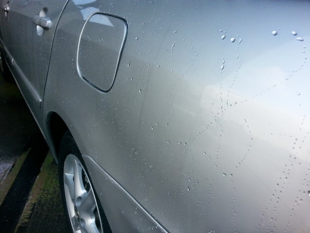

    7- İsterseniz yıkama sonrası aracın durumuna bakalım ? Dediğim gibi, yaklaşık 1.5 ay önce BANDIRMA/ERDEK buluşmasına yetişmek için hızlı bir şekilde, bugün yaptığımdan çok daha üstünkörü bir çalışma yapmıştım. Ona ve maksimum 3 günde bir aracı yıkamama rağmen, su iticiliği halen kabul edilebilir düzeyde. Fotoğrafı basınçlı su tabancasını yerine koyduktan hemen sonra çekmiştim, fotoğraftan da belli olacağı gibi halen daha sular akıyordu.
     Meguiar's kil ve Ultimate wax uygulamam - Şok sonuç !

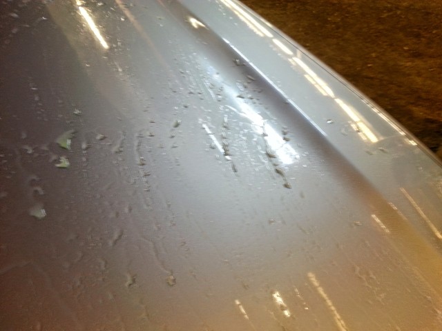

    8- Tavanın durumu.

    10- Sol arkanın durumu
