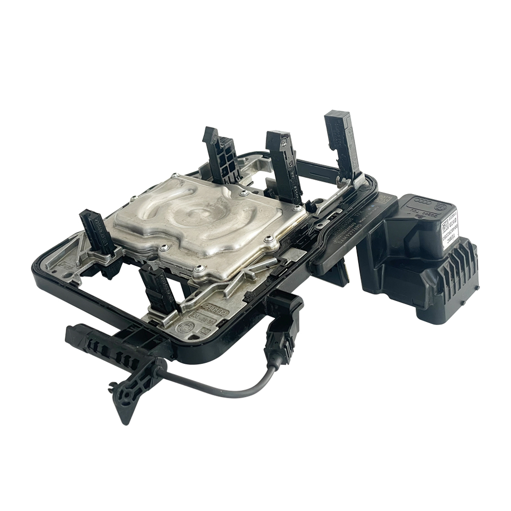

ancak şanzıman hata'da DSG beyni DSQ200 genelde avrupa araçlardan çıkma olarak tedarik ediliyor
(Sırbistan,Polonya ... gibi) 8-10bin lira arasında değiştiyor... yolda kalıyorsun kitleme yapıyor.
çekici ile en yakın servise...

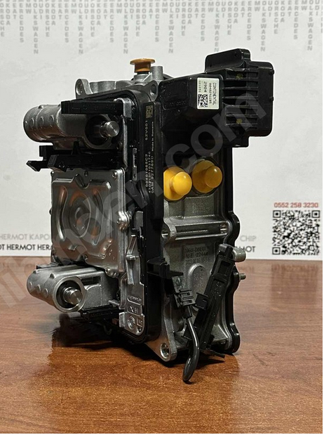

Dsg için dediğiniz direkt mekatronik içinde bir parça olarak biliyorum. Geçen ay mekatroniği komple çıkma takmışlardı aslında. Ona kart da dahildi olarak biliyorum. O zaman onların taktıkları parça sıkıntılıydı ben de şimdi hata basmaya başladı
infinite => VW Polo DSG Hata : Şanzıman Arızası (30.5.2024 15:14:45)
büyük ihtimal !
ben işlemi yaptırdıktan sonra garanti istedim 6 ay süreli garanti verdiler.
gerekirse parçayı değiştirsinler, çıkma şans işi, bozuk olanı takmadıkları ne malum !
veya parça takılır mekatronikte sorun olmaz komple beyini değiştirmemiz gerekebilir demişlerdi
kontrol etsinler yapan kimse
aşağıdaki komple set şuıan piyasada 40bin ₺
yetkili servis 120bin istiyor
