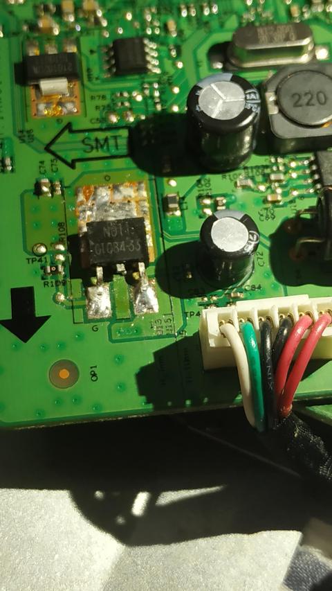

  • Merhaba, elimde LG e2240 monitör var, gayet güzel çalışıyor ancak bazen elektrik kesildiğin ve ya fişini çektiğimde tekrar çalışmıyor. Prize fişi takıyorum ama güç ışığı yanmıyor / hiçbir tepki vermiyor. Fişi çekik şekilde 3 4 gün bekleyip tekrar prize takınca çalışmaya başlıyor
    bu sorun neyden kaynaklıdır fikri olan var mı

    Merhaba, sorunun g1084-33 'de olduğunu buldum ama parçayı Türkiye'de bulamıyorum şu an

    Parçanın resmi ve devredeki yerinin net resmini ekler misiniz?

    Tam devreyi çekemedim parçayı yerine takmıştım, 5v 'u 3.3 e çeviriyormuş

  • Aynı kod numaralı parça olmasına gerek yok. Pinleri aynı olan, 3V3 çıkışlı herhangi bir LDO regülatör takılabilir.

  • Ne olarak aratacağımı bilmiyordum teşekkür ederim, datasheet buldum da orada da yazmıyordu ismi LG E2240 monitör sorunu

    AMS1117CD-3.3V 1A LOW DROPOUT VOLTAGE REGULATOR TO-252
    https://karakoyelektronik.com/regulator/ams1117cd-33v-to-252-74944
  • pislick0 kullanıcısına yanıt
    Kartın üzerinde regülatörün bacakları kodlanmış. Tab kısmı Output, sol bacak Ground, Sağ bacak Input.

    Lm1117-3.3 takabilirsin. Uyar. İlla aynı parça numarası olmasına gerek yok

  • Öncelikle yanıtınız için teşekkürler, resimdeki elemanı aldım ama bunda 3 bacak var , sadece 2 bacağı mı lehim yapacağım
    Edit : üzerindeki yazılar tam okunmamış sanırım :
    JM03RP
    LM1117 T
    -3,3 P+

    Eleman adı doğru ama yanlış kılıf almışsın. Satıcıya SMD olanından ver demen lazımdı. Adama SMD demezsen to220 kılıf olanı verir.
    Sondaki T harfi sana elemanın To220 kılıf olduğunu ifade ediyor.
    Tab denilen soğutucu kısım orta bacaga bağlıdır. O yüzden iki bacak var gibi zannediyorsunuz. Önceki mesajımdaki resme bakabilirsiniz.
    1117'nin SMD (sot223-4) kılıflı versiyonunu alman lazım.
    Bacakları oraya büker uydururum dersen sen bilirsin. Ama çirkin durur kart üstünde.

    Aldığım yer bana uzak biraz da bunu bir şekilde işimi görecekse çirkinliği çok sorun değil benim için :)
    hangi bacağın nereye bağlamam gerekiyor bununla peki

    Soldakini kartta G yazan yere, Sağdakini I yazan yere, ortadakani de O yazan yere bağlayacaksın. Kılıf farklı olsa da bacak sırası aynı, değişen bir şey yok. Delik olan metal bölüm ile orta bacak içerden birleşiktir, aynı SMD olandaki gibi.

    Tamamdır hocam çok teşekkür ederim sağ olun
