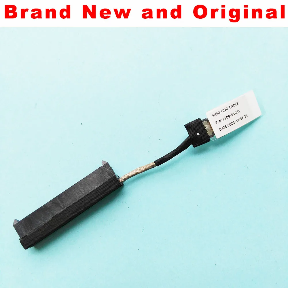

  • Yıllar sonra cihaz için ancak fırsat bulabildim. Yurt dışı sitelerin birinde müdehale edildiğini gördüm. Bundan cesaretle Çinden küçük bir sipariş verdim. Anakarta küçük bir müdehalede bulundum. Artık ssd kullanıyorum.
    Bu arada arayüzünün sata 3 olduğunu deneyerek öğrenmiş oldum. Ssd'yi takınca emmc otomatik iptal oluyor ( aynı kanalda heralde ). Konuyu da tazelemiş olduk.
    < Bu mesaj bu kişi tarafından değiştirildi birisi007 -- 13 Kasım 2019; 22:37:14 >
  • Hatta ve hatta;
    Çinden gelen parça
     LENOVO YOGA 300-11IBR Model Laptop Sistem Yükseltme Oluyor mu.?
    Anakart üzerinde lehimlenen yer ( mikroskop şart )
    Ssd montajı ( biraz çift taraflı bant vs. )
    Önceki ve sonraki benchmark sonuçları

    Benim soket bulma imkanım yoktu direkt karta lehimledim. Eğer anakart resimlerdeki gibiyse öyle ayrıntılı bir olayı yok.Tersi düzü belli. Sadece dikkat etmek gerekiyor. Çümkü 4mm alanda 10 tel lehimleniyor. Teller birbirine dokunmasın diye üzerinede biraz silikon. Bağlantı sağlam kalsın diye üzerine bant. Ssd'yi cihaza çift taraflı bantla sabitledim. Sistem emmc'yi iptal edip ssd'yi otomatik gördü. Fotoğraflarda neyse o. Farklı bir ipucu gerekmiyor.

    Anakart üzerinde soket bulunmadığı için ara kabloyu doğrudan anakarta sabitlemek için lehim gerekli. Bir yerde lehimlemeden direk üzerine temas ettirildiğini gördüm ama sağlıklı değil. Herhangi bir sarsıntıda yerinden oynayacaktır.
    O ara kablo olmazsa olmaz.
    Anakarta bağlantı soketi benim donanımda yok. Uygun soket bir ara araştırmıştım. Lakin ha soket lehimlenmiş ha direkt ara kablo. Görünen o ki lehimlemek şart. Lehim cihazının ince uçlu olması ve normal biriyseniz mikroskop şart.
    Windows kullanıyorum. Gördüğüm en büyük fark 64gb (58 gerçek) alanın kesinlikle yetersiz olması. Bu hızı doğrudan etkileyen en büyük etkendir (Biliyorsunuz günümüzde ssd ya da mmc gibi aygıtların en azından yüzde 15 i boş kalmalı). Ayrıca kendi içindeki mmc ortalama bir harddiskten hızlı olmasına rağmen ssd kadar hızlı değil. Mmc'nin en iyi olduğu durumda bile ssd yaklaşık iki katı daha hızlı. Dolayısıyla cihazımın genel hızı için büyük oranda doğrudan etkili.
