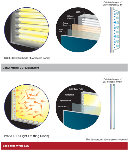

      Ledler görüntü vermiyor sadece paneli aydınlatıyor. Full led ile kastedilen şey tvnin arkasında komple led var ve bunlar paneli aydınlatıyor. Edge led kenara dizilmiş demek. Aşağıdaki fotoya bakarsanız açıklayıcı olacaktır. Tam istediğim gibi açıklayıcı bir fotoğraf bulamadım. Basitçe lcd tvye önden bakınca arkaya doğru parçaları
      1. Ön plastik çerçeve
      2. Lcd panel ( doğru adı modül)
      3. Aydınlatma sistemi ( ya kenara dizilmiş led, ya komple arkayı kaplayan led yada ince uzun floresan tüp
      4. Metal şase
      5. Anakart ve besleme devresi
      6. Arka kapak
      FULL LED arka aydınlatma
      Normal LCD TV
      Edge (kenar) arka aydıtlatmalı LCD TV
      Normal LCD TV. Sağ arkadaki beyaz yuvalarda floresan çubuklar var.

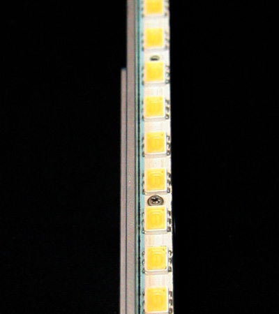

      Arkdaki beyaz yatay cizgiler floresan lambanın yanarken ki hali. En önde lcd panel (modül) var
      Sarı kare şeklindeki küçük şeyler led parçalarıdır. Full led denen arka aydınlatma parçası budur. Önüne yine lcd panel (modül) konur.
      Kenarda ışık veren ledler ise bunlardır.
