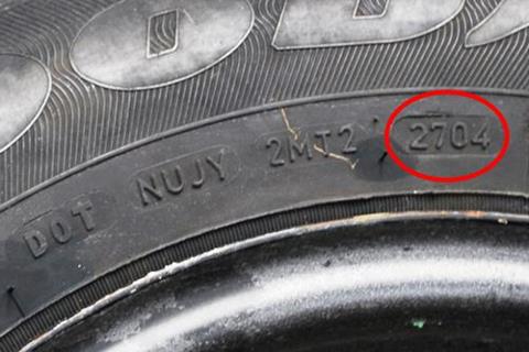

    Kırmızı ile çerçevelenmiş kısım’da 2704 27. hafta 2004 üretimi demek 2011-2012 üretimlerin son iki hanesi 11 ve 12 olmalı yani dış lastiklerin son kullanma tarihi var bunu unutmayın ve şaşırmayın.Siz siz olun özellikle büyük marketlerde ve lastik satıcılarındaki kampanyalı satışlara kanıp hemen almayın MUTLAKA ÜRETİM TARİHİNE BAKIN…lastiklerin kullanım süresi teknik olarak 4 yıldır ama doğru koşullarda stoklanırsa nem,koku,ısı vb..bu tam sağlanamadığı için bu ömür 2 yıla düşüyor siz lastik alırken son 2 yıl içinde üretilmiş olanı alın.Dış lastiklerin üzerinde üretim tarihi olarak önce kaçıncı haftada üretildiyse o yazar 1 yılda 52 hafta var.1 ocaktan itibaren sayın her ayda ortalama 4 hafta var.ve yılın son iki rakamı yazar.

    Bir lastikteki son kullanma tarihini bulmak çok kolay, eğer lastiğin yanağını kontrol ederseniz, üzerine damgalanmış 4 haneli bir sayı görürüsünüz, bu sayı üretildiği hafta ve yıla denk gelir, son kullanma tarihi bu tarihten sonra 5 yıldır. (5 yıl en son-sağlıklısı 4 yıldır)
    0309 dikdörtgen içindeki rakamlar;
    bu lastiğin 2009 yılının 3. haftası üretildiğini gösteriyor, ocak 2009 denebilir, son kullanma tarihide dolayısıyla ocak 2014 olacaktır.
    Kaplama ve Son kullanma tarihi geçmiş lastikleri kesinlikle kullanmayın daha fazla patlama riski taşır, trafikkazalarına sebebiyet verebilir. Bu yüzden kullandığımız lastiklerin üretim ve son kullanım tarihlerini kontrol edin.

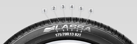

    EBAT GÖSTERİMİ
    Tüm lastikler T&RA ve ETRTO gibi uluslararası örgütler tarafından belirlenen ; jant çapı, dış çap, kesit genişliği gibi parametreler için belirlenen standartlara uymak zorundadır.
    1 – (175) Nominal Kesit Genişliği (mm) İlgili janta uygun takılmış ve hava ile şişirilmiş bir lastiğin dıştan dışa yanalşar arasında kalan en geniş mesafenin (kabartma yazılar hariç) mm cinsinden nominal gösterimidir. Ölçülerek bulunan kesit genişliği değeri ile lastiğin üzerinde yazılı olan nominal kesit arasından farklı olabilir.
    2 – (70) Kesit Oranı Kesit yüksekliğinin kesit genişliğine yüzde olarak oranıdır. Kesit oranı azaldıkça, lastik kesit (yanak) yüksekliği azalır. (60, 70 serisi gibi…)
    3 – (R) Radyal Lastik
    4 – (13) Jant Çapı (İnç)
    5 – (82) Yük Endeksi Belirtilen hız limitinde lastiğin taşıyacağı maksimum yüktür.
    Yük Endeksleri Listesi
    6 – (T) Hız Sembolü Araç lastiğinin taşıyabileceği maksimum yükle yapabileceği en yüksek hız limitini belirtir.
