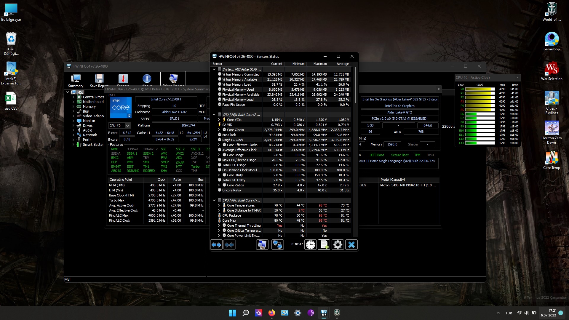

  • Msi GL76 laptopun %19 işlemci kullanımına ve fanların turbo olmasada orta ve epey sesli çalışır vaziyette 90 95 derecede olması sürekli normal mi ? yoksa sıfır üründe bir hata mı var ? Ekran kartı %96 kullanılmasına rağmen 75 dereceyken, işlemci nasıl bu kadar yüksek sıcaklıklarda seyrediyor ? Ya işlemcinin %80 90 kullanılacağı bir işlem yapcak olsam 1000 dereceye mi çıkacak bu sıcaklık ? Pek grafik istemeyen oyunlarda bile ısı yüksek seyrediyor. Boştayken %1 2 kullanım, ısı da 51 civarında...

    Bu arada intel in stres testinde %100 kullanırken çekirdekleri 40 50 derece gözüküyor ama oyuna girince fırlıyor nedense...

    İntel Xtu tarzı bir yazılımla full kullanımda 40-50 decere olması imkansızdır o sıcaklık boşta bile olmaz nerdeyse. Aida64 ile işlemciye stres testi deneyip resimlerini buraya atın inanayım.
    Benim dediğim gibi ısınan çekirdekleri bypass edersen bilgisayarın daha rahat çalışacak. Veya throttlestop ile turboyu kapatıp frekansları kısacak, çarpan sayılarını indireceksiniz. Bu oyunun adı nedir bilmiyorum, oynayan herkes işlemci ısısından şikayet ediyor. İşlemciye yüklenen bir oyun olabilir.

    msi destek ekibi böyle bir cevap vermiş.
    Dear Covajj 0,
    From the screenshot of your tool, only 1 CPU core temperature reached 100 degrees. Is it a momentary or a constant 100 degrees?
    During the games and apps playing, the CPU & GPU loading is very high and it causes the CPU and GPU temperature to raise.
    However, the MSI system has temperature protection to prevent the notebook from being damaged.
    If the CPU 100 degrees keep for a period of time, the temperature protection will shut down the notebook (to protect the system from any damage).
    We suggest you refer to the following steps to check if the problem is improved.
    1. Update the firmware.
    The guide on how to update is in the zip.
    2. Reset the battery. This will help reset the fans' behaviors.
    ①System shutdown
    ②Remove AC power
    ③Long press the power button over 25 sec.
    (Note: The system would be power on and shut down during the time while pressing the power button)
    If the problem isn't improved, please use HWinfo(see attachment) to log the temperature when playing the games. Send the log to us.
    And use MSI Center to export the lateset system info to us.(go to support→system info)
    *Reminder: The online ticket will be automatically closed if no further updates are made within 72 hours per our last reply, if the ticket is closed before you're able to respond, please don't worry, the closed question can still be reopened and followed up in the MSI member center, we will continue to provide assistance.
    Thanks & Best Regards,
    MSI Notebook Technical Support Team
    < Bu mesaj bu kişi tarafından değiştirildi Covajj -- 6 Temmuz 2022; 17:25:24 >
