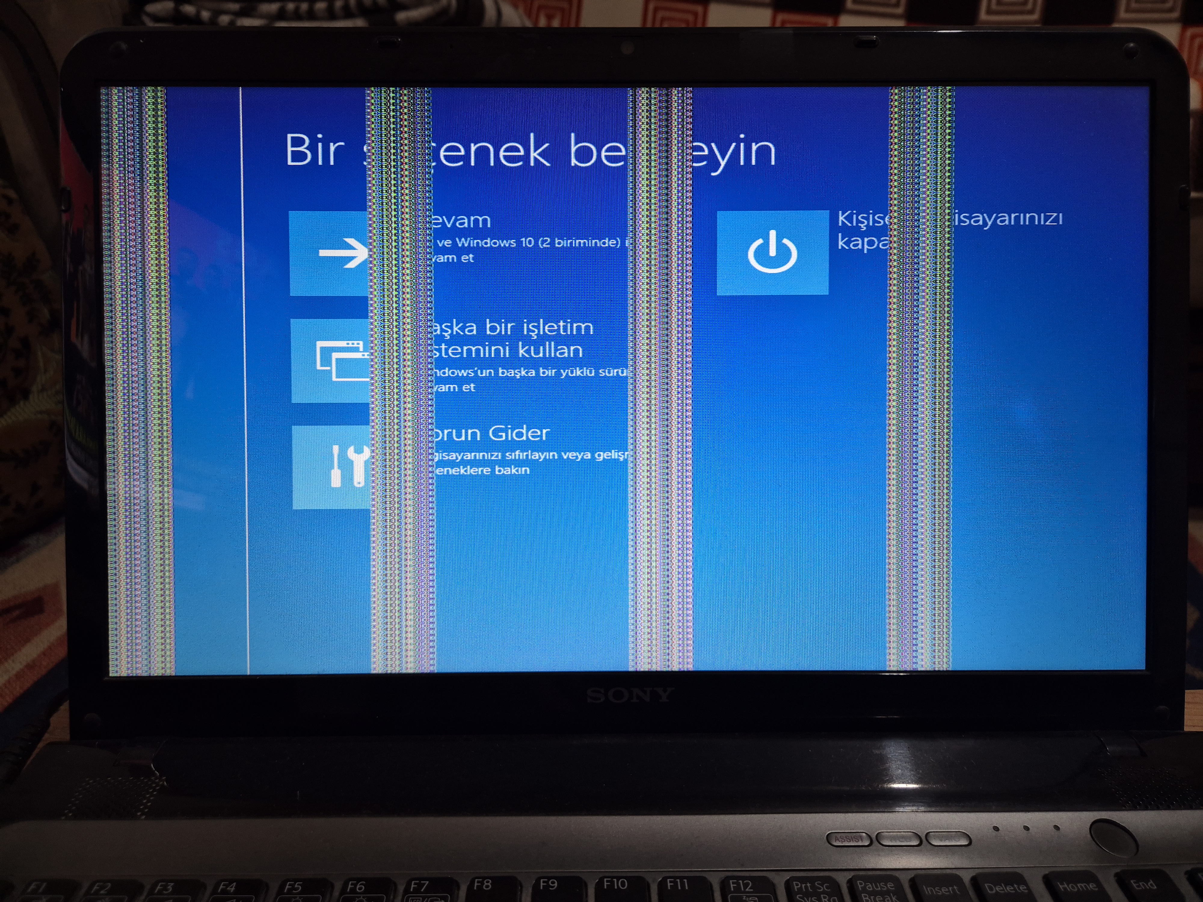

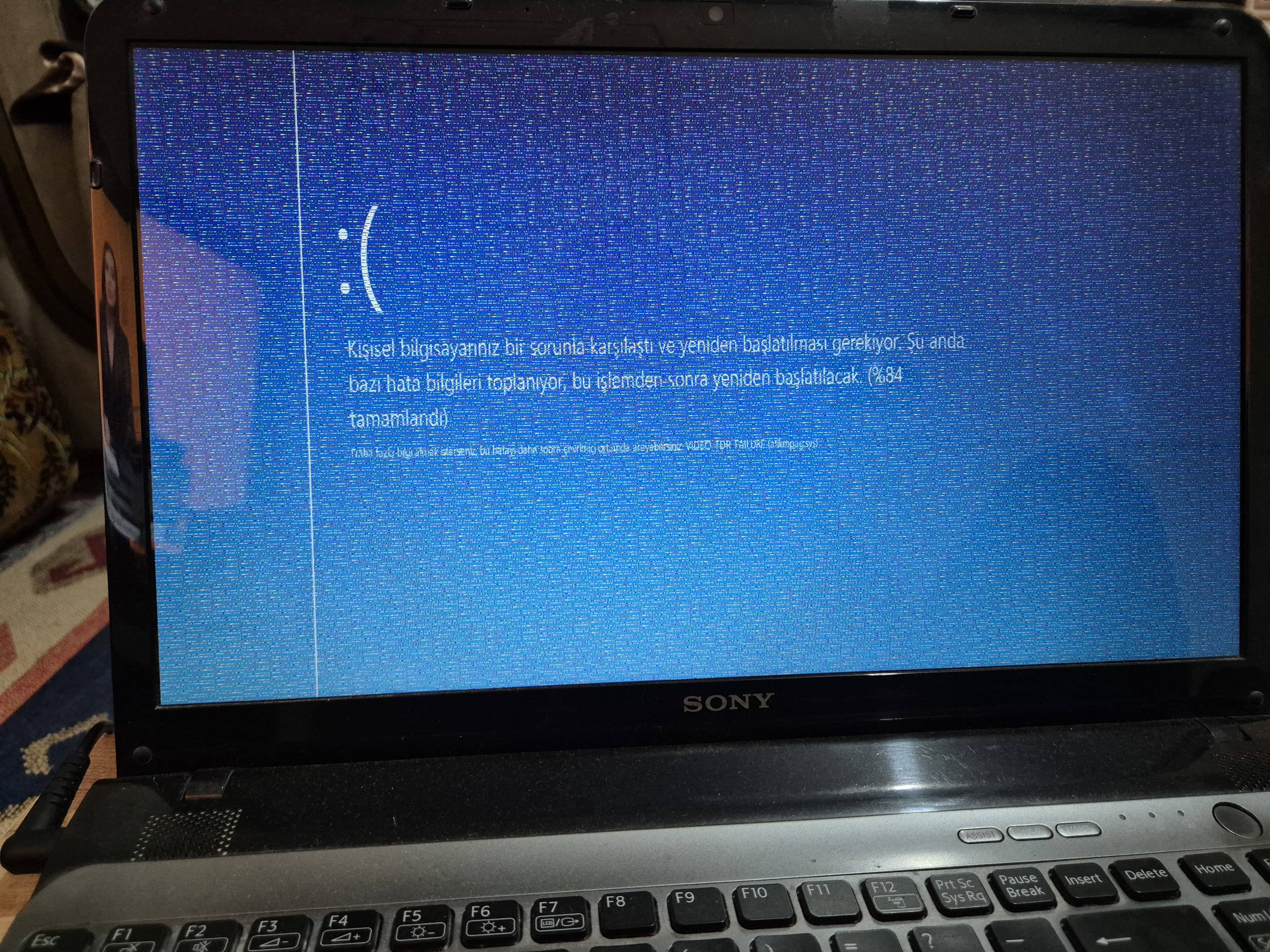

  • Herkese selamlar. Biraz eski olsa da işimi gören bir dizüstü bilgisayarım var. Geçtiğimiz gün hdmi ile televizyona bağlıyken amd driver sürücü hatası verdi yeniden kapatıp açtı. Sorun olmadı sonrasında. Bugün tekrardan açayım dedim, yine amd driver hatası verdi bu kez ekran piksel piksel oldu, devamlı mavi ekran veriyor kurtarma menüsüne atıyor. Sorunu çözme şansımız var mı acaba? En azından hard diski etkileyen bir durum olmamasını umut ediyorum önemli evraklarım var. Teşekkür ederim.

  • Sorun ya Grafi karttan ya da ekran kablosundan... tv veya dış monitöre bağladığınızda sorun görülmüyorsa o zaman kablodandır.
  • sarmoodi kullanıcısına yanıt
    Hdmi ile televizyona bağladığımda hiç görüntü yok hocam. Zaten bilgisayar da açılmıyor devamlı mavi ekran veriyor foto olarak eklemiştim. Normalde dahili ekran kartı vardı bu cihazda tamiri mümkün olur mu sizce?

    Güvenli modda bilgisayarı açtığımda Dosyalarım görünüyordu dediğiniz gibi hard diske bir şey olmamış gibi duruyor. Ekran sürücüsünü kaldırdım bu sefer bilgisayar normal bir şekilde açıldı güvenli moda gerek kalmadı. Ama yine ekranda pikselleşme vardı. Yeniden ekran sürücüsü kurup deneyeyim dedim bu sefer Yine mavi ekran hatası verdi bu sefer açılmadı
  • Aslında bu sorun oluşmaya başlamadan önce bilgisayara HDMI ile bağlıydı laptop herhalde ondan kaynaklanan bir durum yani AMD sürücüsü ile ilgili. Ama sildim yükledim değişiklik olmadı Onu anlamadım

    GPU patlak sürücüyle yazılımla ilgisi yok. Windows kurtarma menuleriyle falan fazla uğraşma bence uğraşırken bilgilerini tamamen uçurursun. HDD'yi cihazdan sök, harici bir hdd kutusuna tak bilgilerini kurtar

    Tamirini yapıyorlar ama tavsiye etmem çünkü chip'i ısıtıyorlar sadece. Reballing yapmıyorlar. Geçici olarak yeniden düzeliyor sonra yeniden patlıyor.
  • Ürünün servisi ile iletişime geç onlar sana yardımcı olacaklardır muhtemelen ekran kartın sorunlu olabilir ama yinede emin olmak lazım...

    Laptop eski zaten işimi görüyor diye idare ediyordum hocam. Tamir işi de sağlıklı olmayacak anlaşılan. En iyisi işimizi görecek yeni bir cihaz almak gibi. Teşekkür ederim.
  • franklinda F kullanıcısına yanıt
    Hocam bilgisayarın garantisi yok eski de bir cihaz. Geçen gün driver kaldırınca bilgisayar açıldı, görüntü yine piksel pikseldi ama en azından belgelerimi görebildim. Hard diski sağlam en azından onu netleştirdim. İndirim kovalayıp yeni bir cihaza bakacağım artık. Teşekkür ederim.
